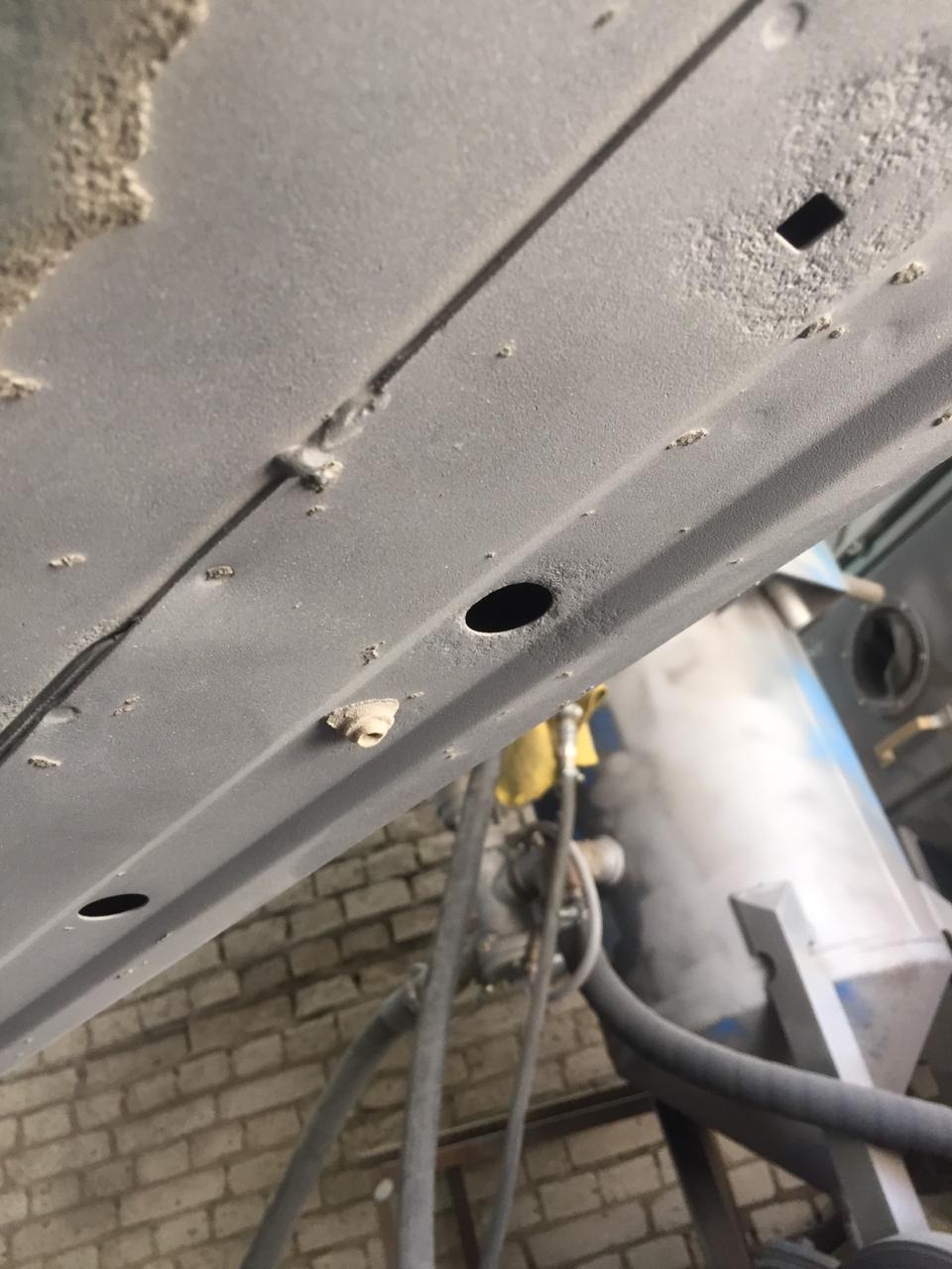

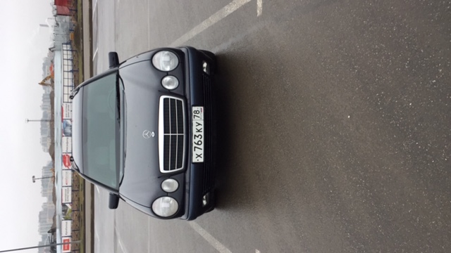

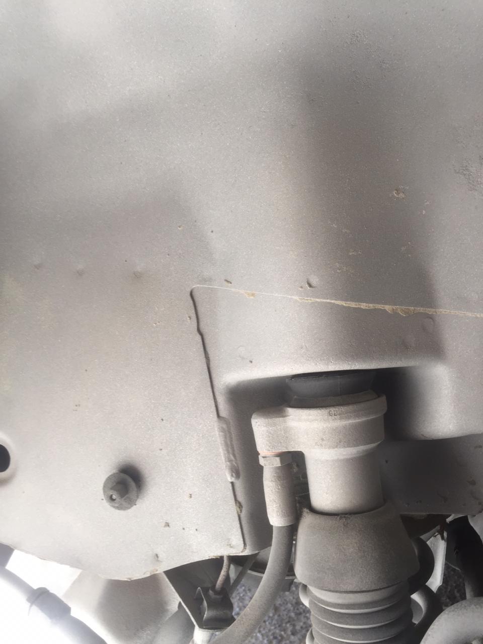

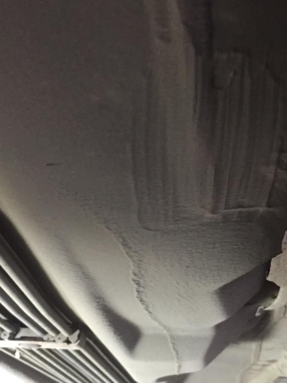

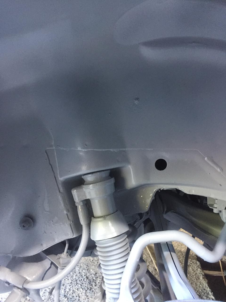

Решил я заменить передние крылья.Заодно отпескоструить и покрасить.Были сняты бампера,передние крылья,потом машина снизу была отпескоструена.Кое где подварили,покрыли эпоксидным грунтом,затем покрыта антикоррозийным составом и мовилем.Покрашены проемы и все кроме крыши.Да еще поставили верхние чашки передних пружин и заменил бензобак

Где я пескоструил то не советую.Не смотря на обещания загубили проемы,пробили бензобак,частично попортили стекла.Там же покрыли грунтом.Потом отдавал вот сюда https://vk.com/timetorepair.Там же есть и альбом с ремонтом моего авто

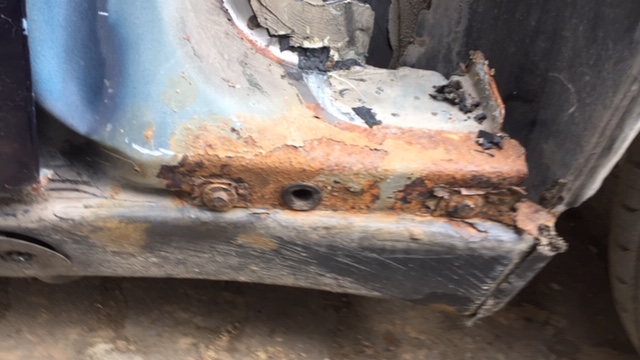

с удовольствием Вам отвечу...
те дефекты которые я сфотографировал появились из за некачественного (а точнее самостоятельного )ремонта, прежний хозяин помяв крыло (и переднее и заднее) просто замазал его шпаклёвкой и покрасил из балончика....
про стекло я уже писал, могу повторить, стекло меняли, не сняли старый герметик , а намазали сверху новый..вот влага и сделала своё дело..
НО, при этом, всё днище не имеет ржавчины, под листвой нет ржавчины
хотел бы я посмотреть на какой нибудь 124 в России , у которого нет очагов корозии, или их столько (и таких) как у меня
при этом, это первая покраска этого автомобиля, до этого его подкрашивали из балончика
и купил я его за какие то 200 евро.... :redface:  (и то, с учётом доставки из другого города)
