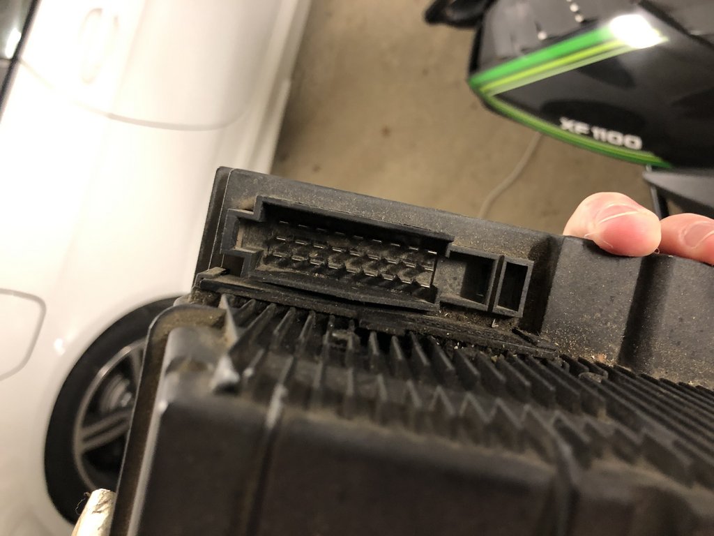

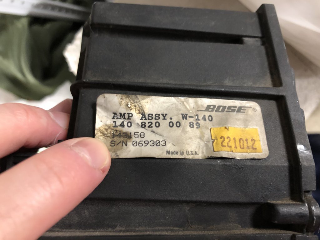

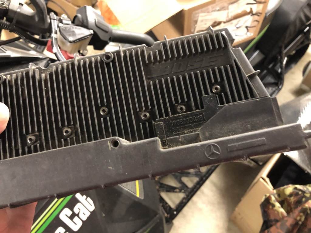

Итак, у меня в 140-м стоит полная система Becker Mexico 2000, которая классно звучит, когда исправна.
Проблема в том, что штатный усилитель Боуз 1408200089, видимо в силу возраста, всё время выходит из строя. У меня их уже три. Один напротяжении года восстанавливал сверхспециалист (читай алкаш с апломбом) по таким усилителям, эта штука отыграла года 3-4, и недавно тоже сломалась (правый передний канал даёт наводку). Мне это уже осточертело! Я готов заменить штатный усилитель на другой с единственным условием: этот, другой, должен быть новым! Возможно ли это сделать?
