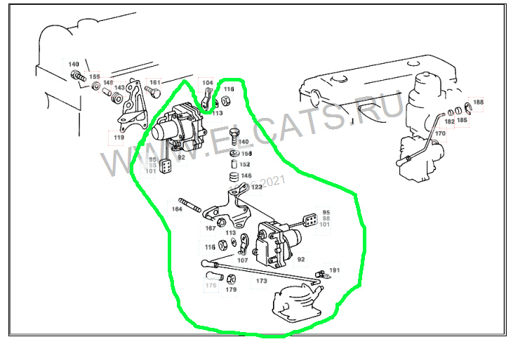

Подожди покупать. Эта система не устанавливалась на 102 моторе штатно. Нужна A 002 545 86 32
Сообщение отредактировал Рыжий_Ап: 23 October 2021 - 19:46
Ты к тому, что тот только для карбовых?
Это на блок двигателя ставился? Ну его куплю))
