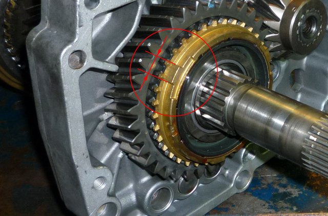

Следует отдать должное парню из последнего видео, который вдумчиво и совершенно правильно докопался до сути неисправности. И даже попытался разъяснить это зрителям. В официальной документации допуск на износ этих выступов не указывается, хотя на практике этот износ встречается довольно часто (результат использования слишком вязкого масла).
Разные кольца синхронизаторов для первой и остальных передач - конструктивная особенность этих коробок (напыление металлокерамики).
Но, конечно, организация и методы его работы оставляют желать много лучшего. За это он поплатился шестерней 5-й передачи.
