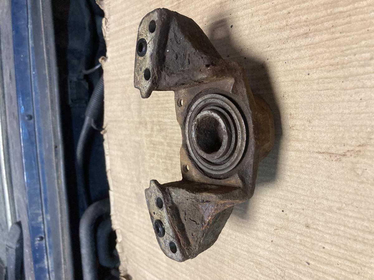

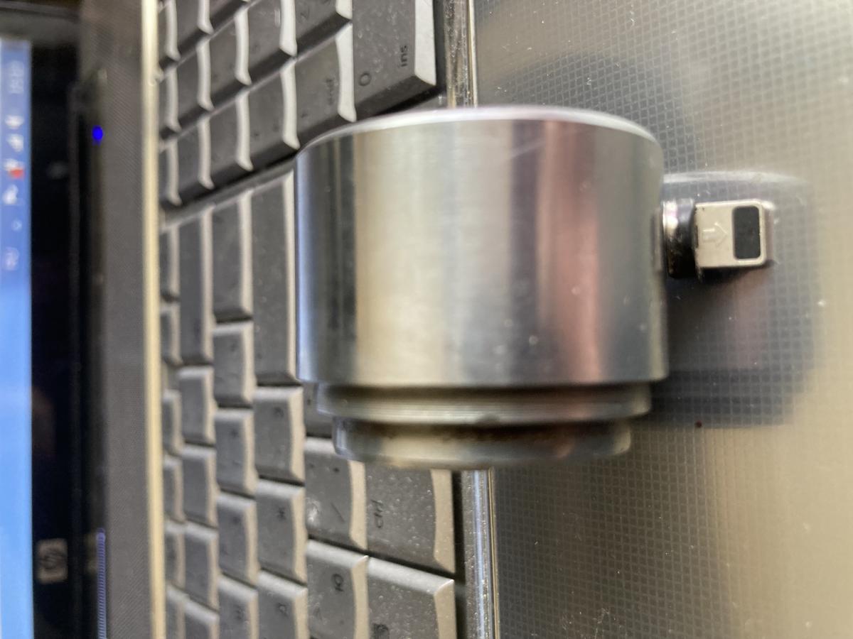

Отправлено 03 March 2023 - 15:43
Поршень в руках, корпус на работе.

Бендикс. Уже не читается, но это он. Не потеряй и не сломай тонкие кольца на корпусе для установки пыльников.
  • Welder это нравится

Отправлено 03 March 2023 - 19:33
Поршень то шикарный: без изъянов на рабочей поверхности. Остальные хуже?

Из этого корпуса второй пока не достал, закис нехило, во втором оба абс живые, сводятся пальцами, ничего с ними и не делал бы.

Собирай суппорт обратно, вставляй подходящий кусок швеллера и шприцом для смазки через масленки выдавишь закисший поршень. Шланг вкручивается прямо в суппорт. Во втором суппорте лучше заменить уплотнения. Возможно, вынув поршень, найдешь, что почистить на корпусе. Успехов.
