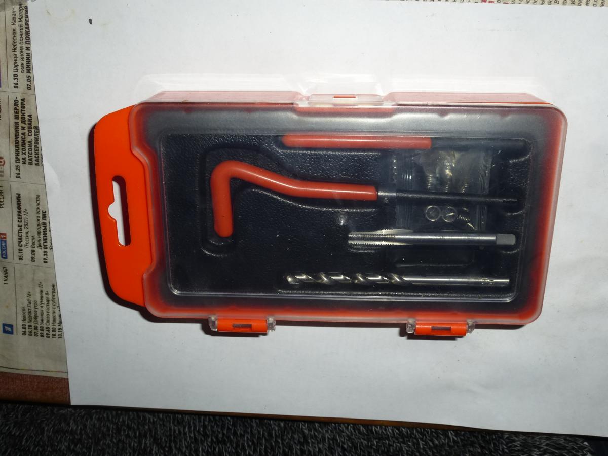

Совершенно случайно обнаружил, что 3-я катушка вообще не фиксируется в колодце, резьба на резьбовой шпильке фиксации катушек слизана напрочь и резьбы под болты крышки свечных колодцев тоже слизана. Сильно подозреваю что проблема в этом, надо найти восстановленную клапанную крышку.

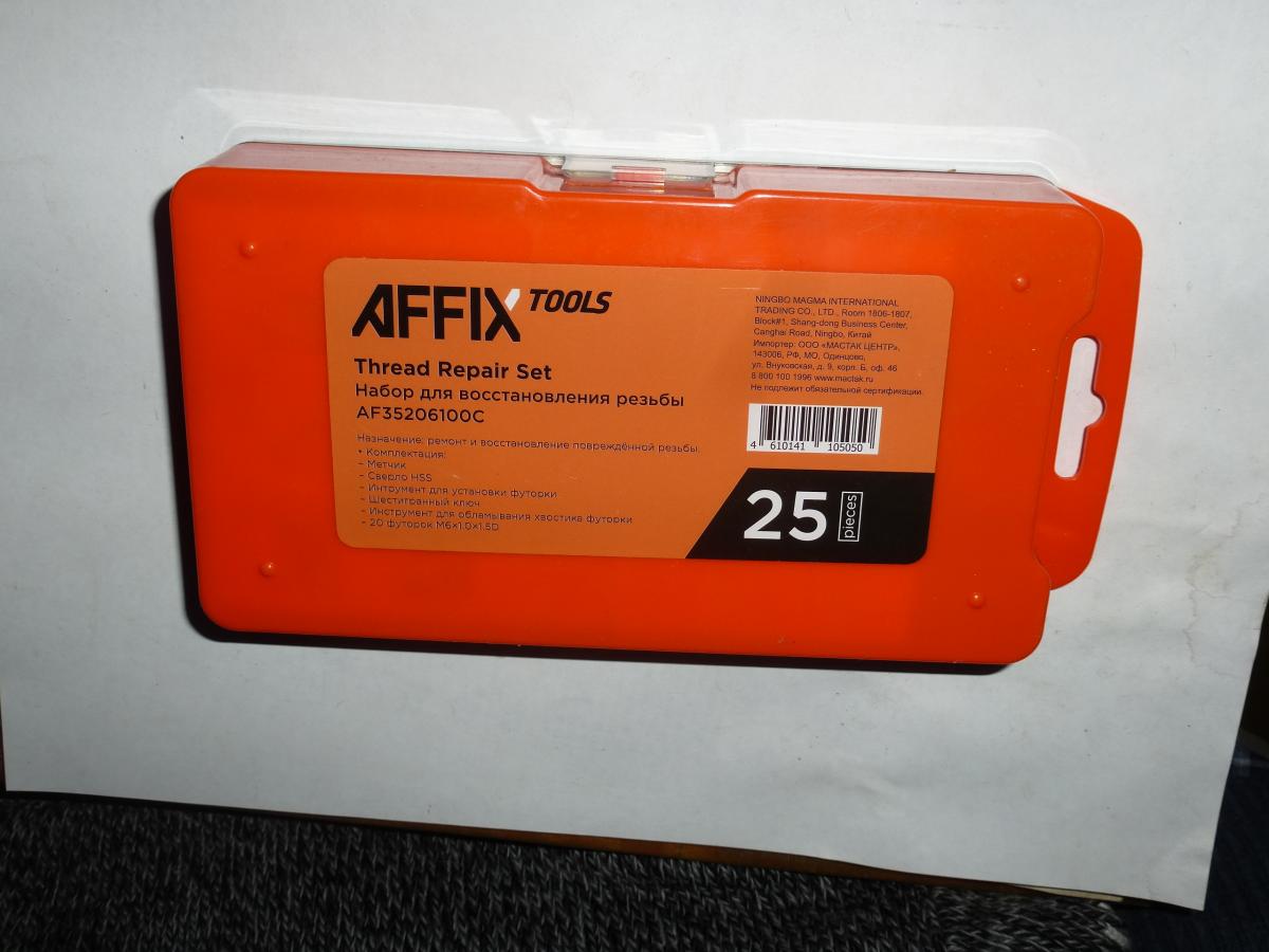

Отправлено 09 May 2025 - 19:51
Крышка из магниевого сплава. У 99% крышек эти резьбы сорваны. Надо восстанавливать самому. Благо сейчас продаются комплекты восстановительного инструмента со спиральными резьбовыми вставками под М6.
И шпилек держащих катушку в неоригинале нет бывает?
В оригинале не поставляются
