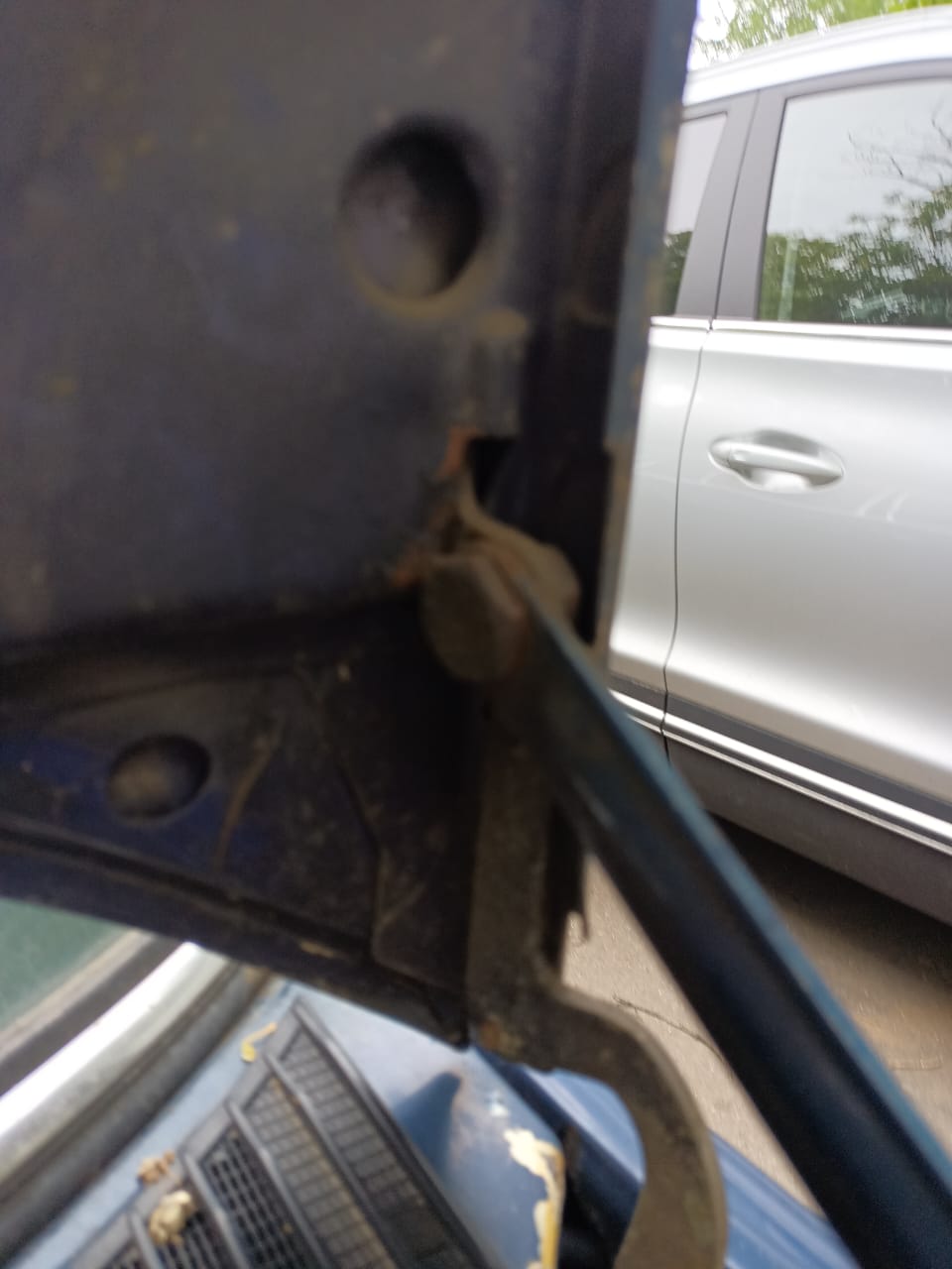

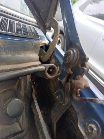

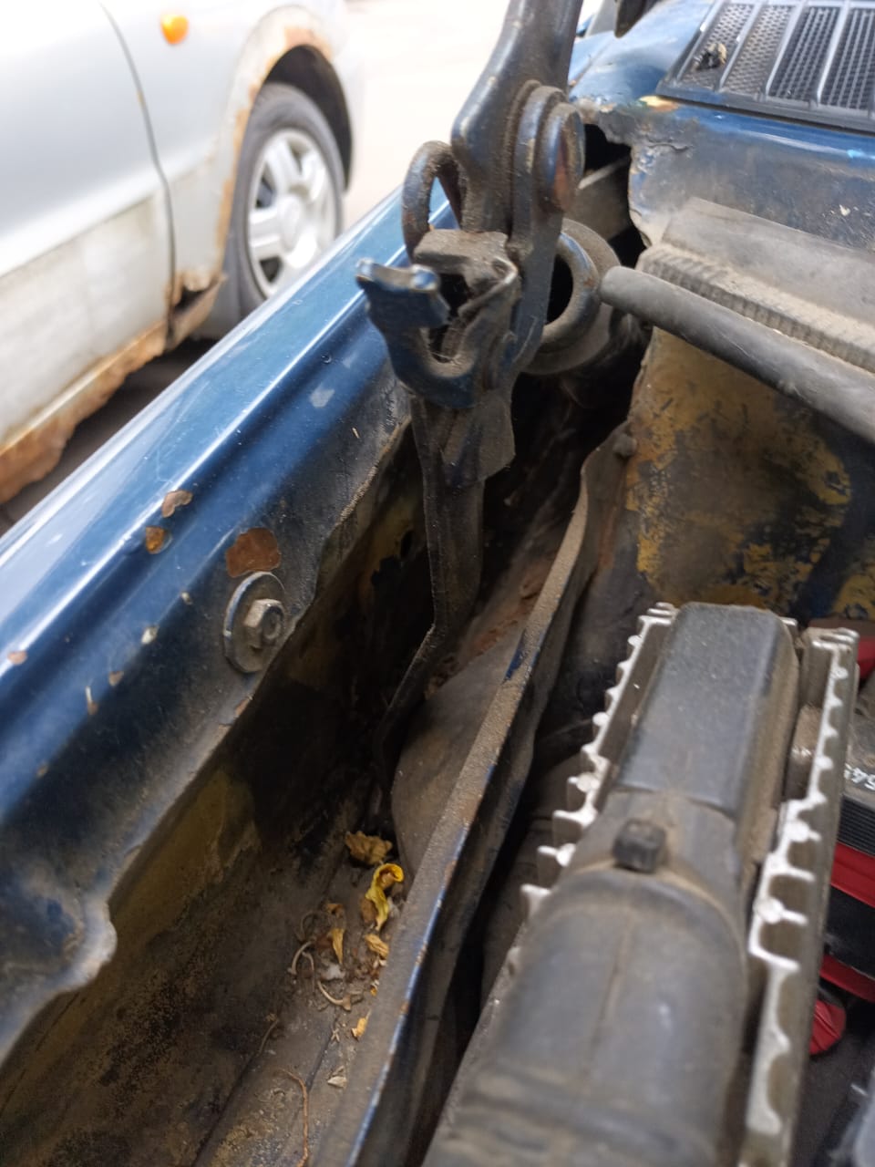

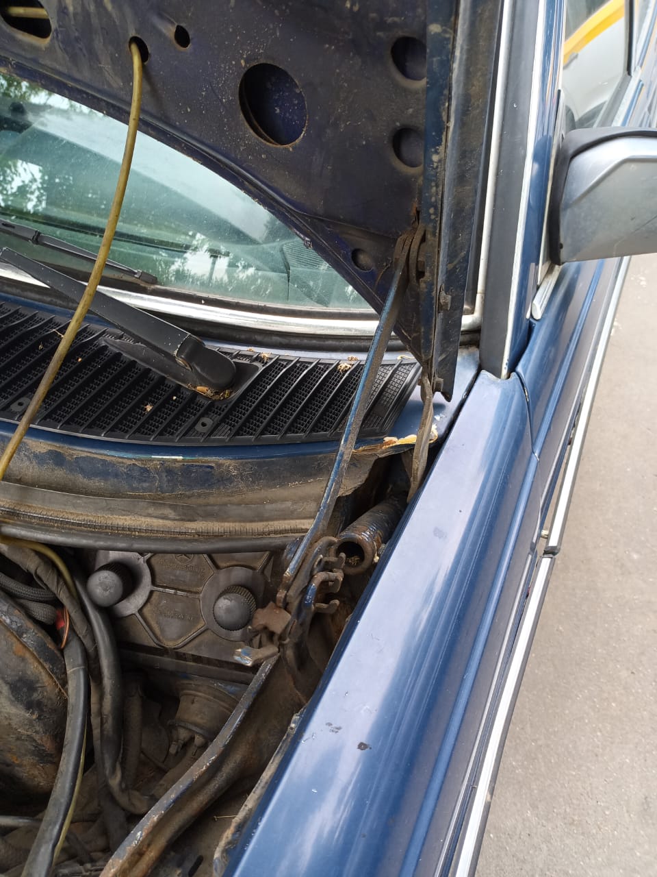

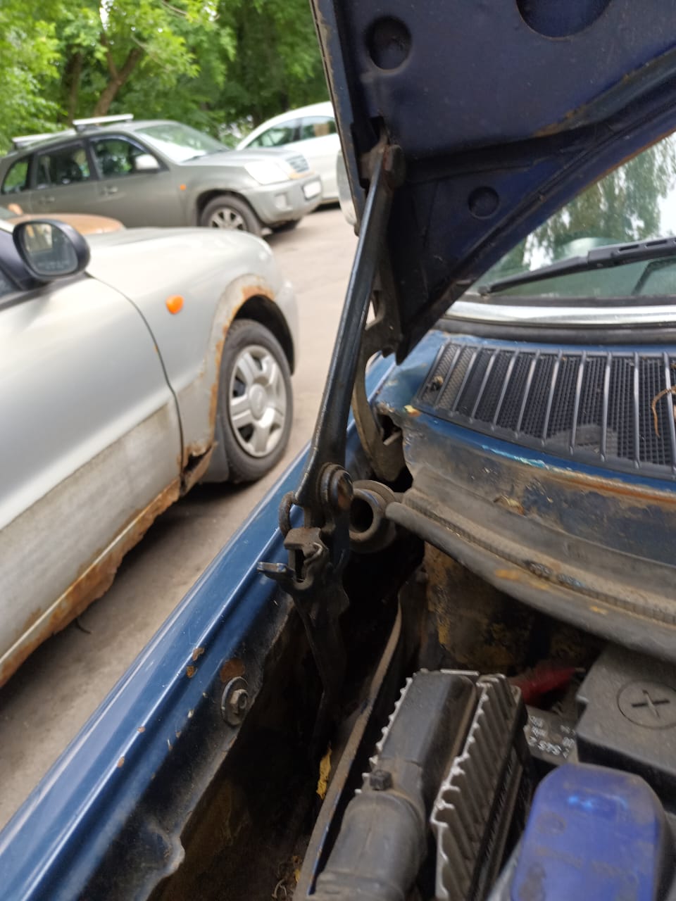

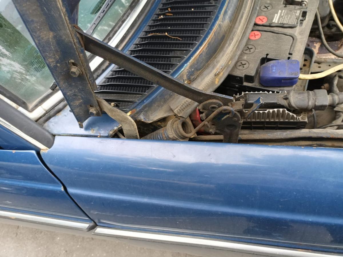

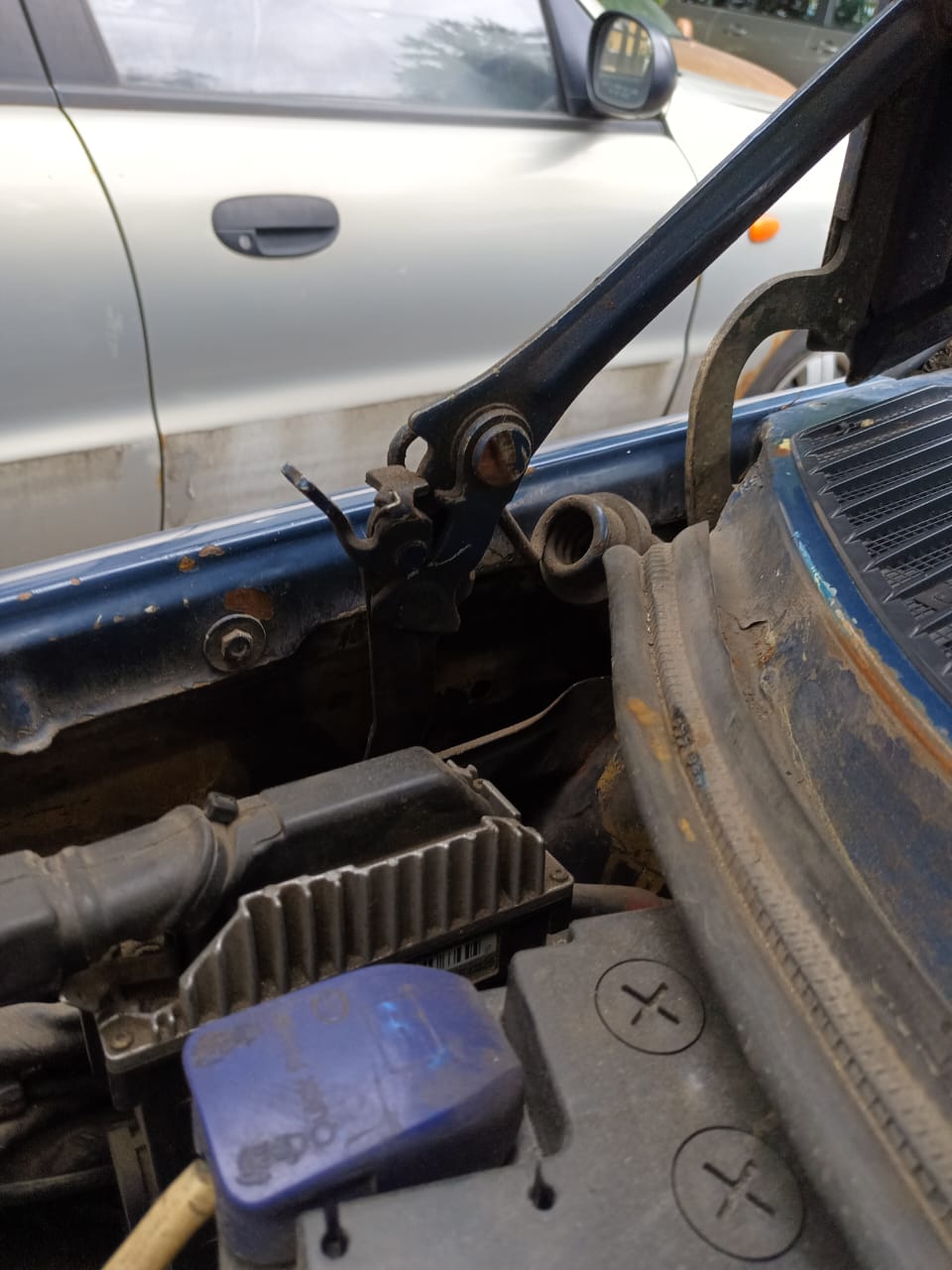

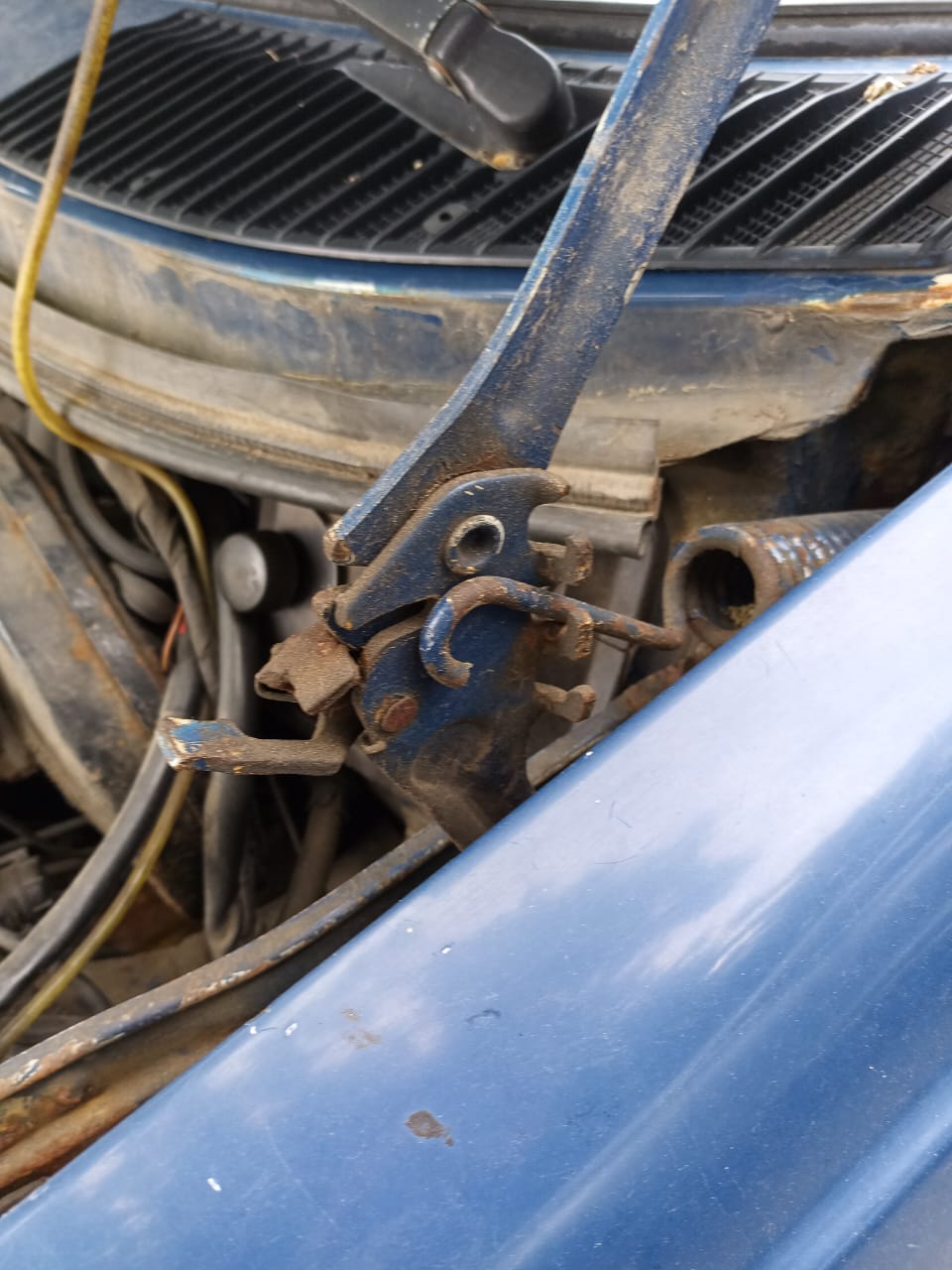

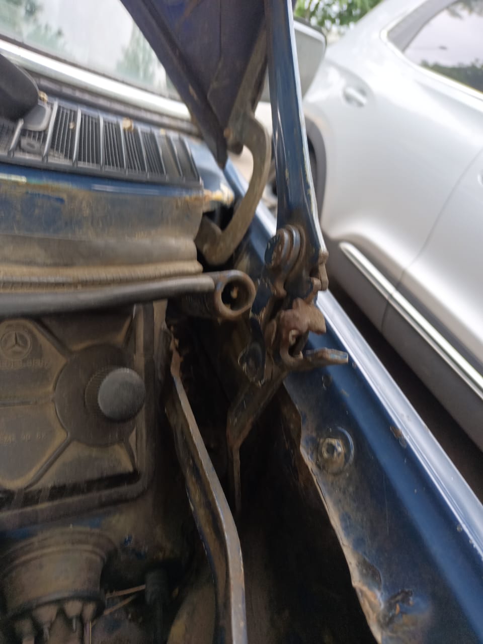

Вот такое имеется сейчас. Они и сами по себе, эти петли, мёртвые, и что из них, капот-петли - рест-дорест, и что надо купить чтоб оно красиво открывалось, закрывалось и существовало.

Из переписки, которую мы вели в личке, что я вижу (может ошибаюсь) исходя из той ссылки с драйва-2, петли дорестайл, капот рестайл. И как там было написано и нарисовано, это вещи не совместимые.

Отправлено 06 July 2025 - 19:51
Фото не совсем идеальные, слишком крупно взял, но видно. Карманы рестовые, а петли или капот- не те. На первом фото: капот одетый на носики петель не должен упираться в жабо, а он приподнят с петель и зазор минимальный. Покупай петли с машины не моложе 81 года с такими же карманами петель, как у тебя и пробуй собрать красиво. По 1500 за шт вроде были предложения. Успехов.
Прошу прощения : карманы - это кузов?
#17 ОФФЛАЙН   maks 71
maks 71
  • Город:г.Балашиха Моск.обл.
Отправлено 06 July 2025 - 20:07
Да. Элемент, приваренный ко  внутреннему брызговику, создающий этот карман. Фото с расстояния в метр обоих вариантов позволит заметить разницу исполнения. Ну и даже если снять крыло карман остается карманом. Грязь из них периодически приходится удалять.

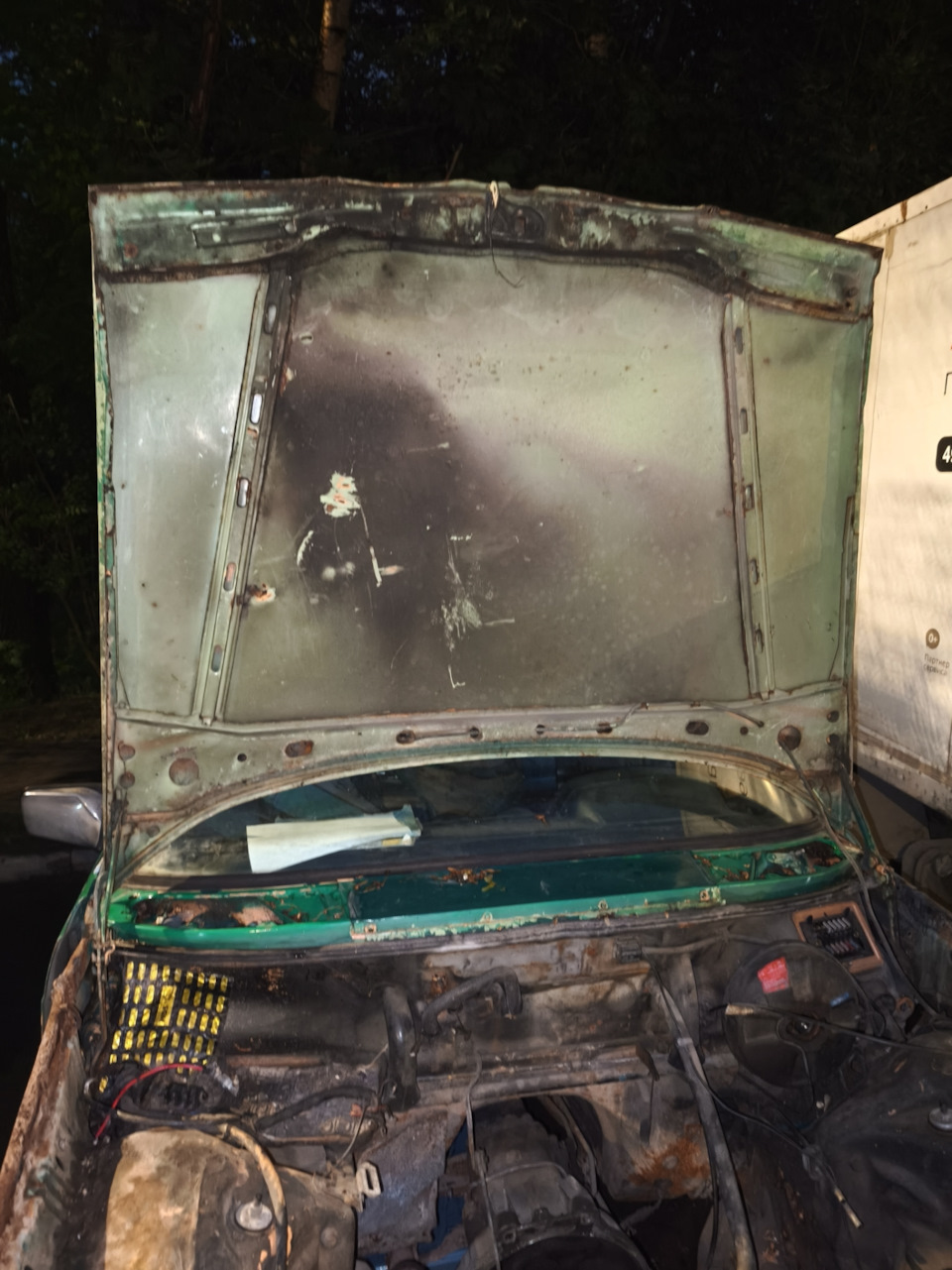

https://a.d-cd.net/H...MWSRlHI-960.jpg
Вот исполнение дорест. Кармана как такового нет. Парень на Драйве распилил машину 77 года без документов. Крепление точно такое же: в приваренную накладку на кузове.
