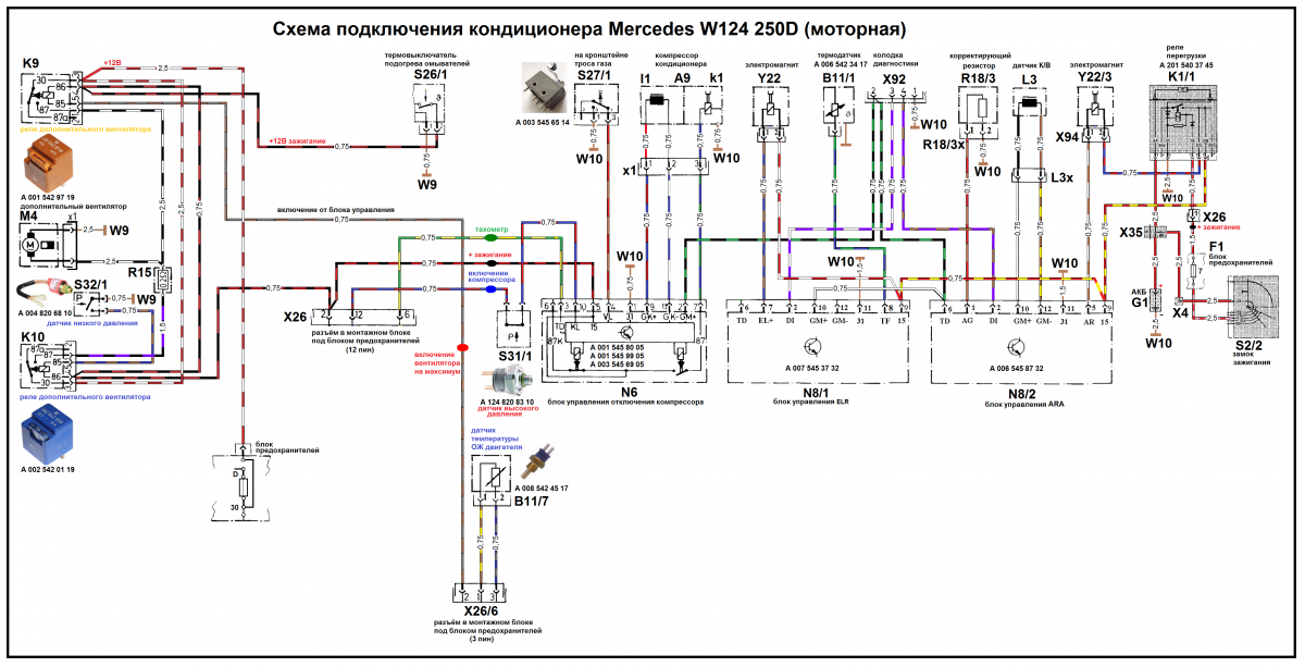

#13 ОФФЛАЙН   krosha
krosha
  • Cообщений: 3126
  • Город:Москва, ВАО
    201.029
Отправлено 07 November 2025 - 17:19
Вот схема моторной части кондея на 124-м дизеле. Куда уж подробнее...
Блок N8/1 (ELR) тебе не нужен, а блок N8/2 (ARA) - нужен, т.к. только он формирует сигнал TD.

#17 ОФФЛАЙН   Earl_Matveev
Earl_Matveev
  • Cообщений: 44
  • Город:Владимир
Отправлено 07 November 2025 - 20:22
спасибо, такой схемы не видел, у меня на машине ни какого блока АRА нет, есть только блок кикдауна, если и без него работает, но нужен ли он?

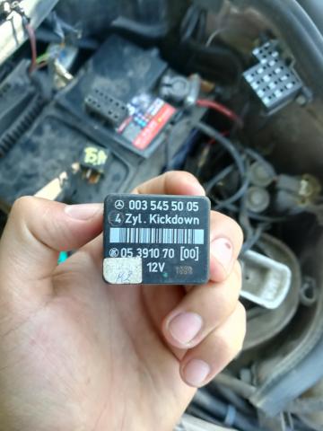

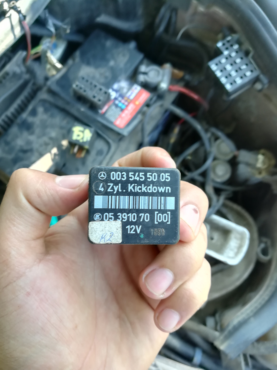

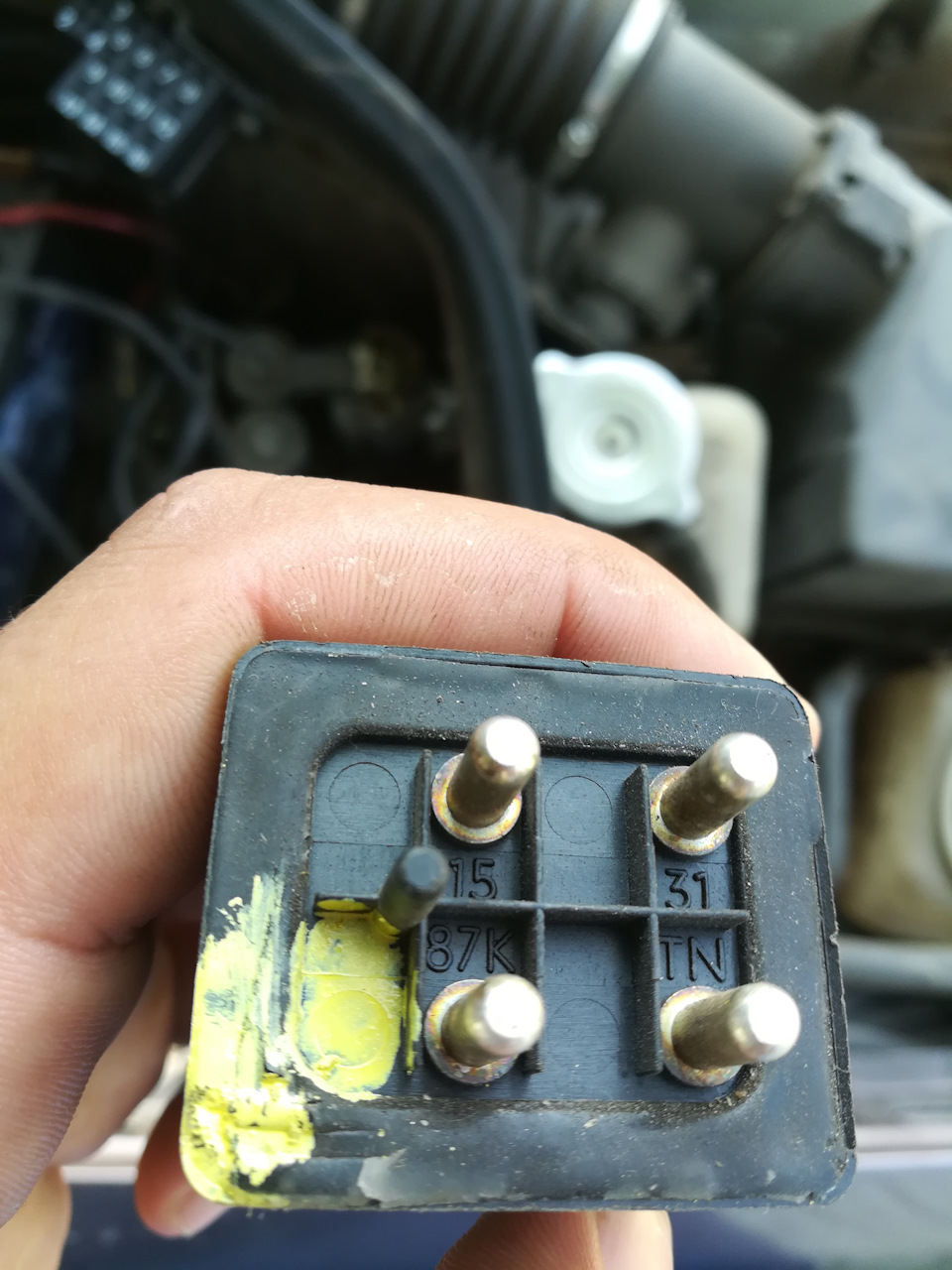

#20 ОФФЛАЙН   krosha
krosha
  • Cообщений: 3126
  • Город:Москва, ВАО
    201.029
Отправлено 07 November 2025 - 20:47
Покажи свое реле кикдаунв. Его номер и со стороны пинов.
