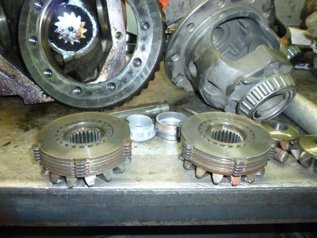

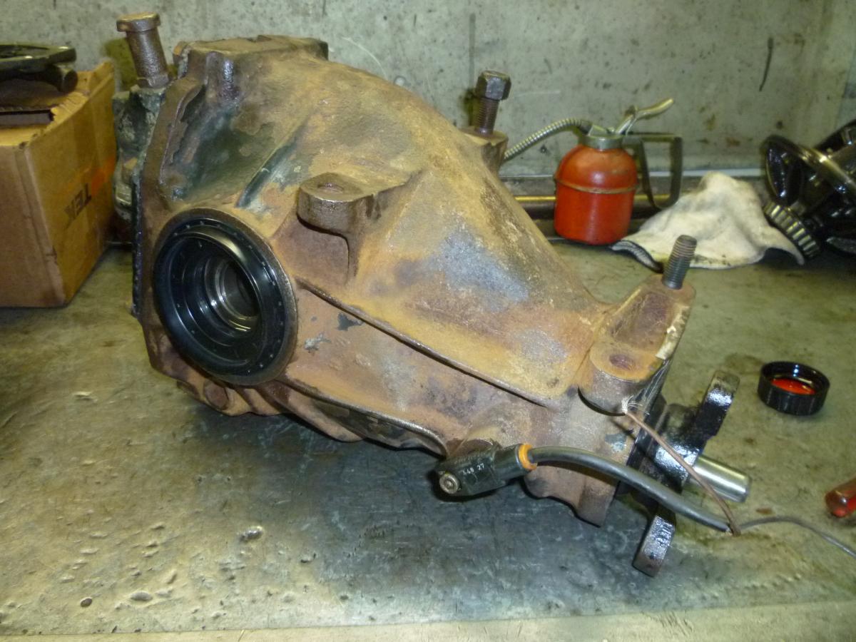

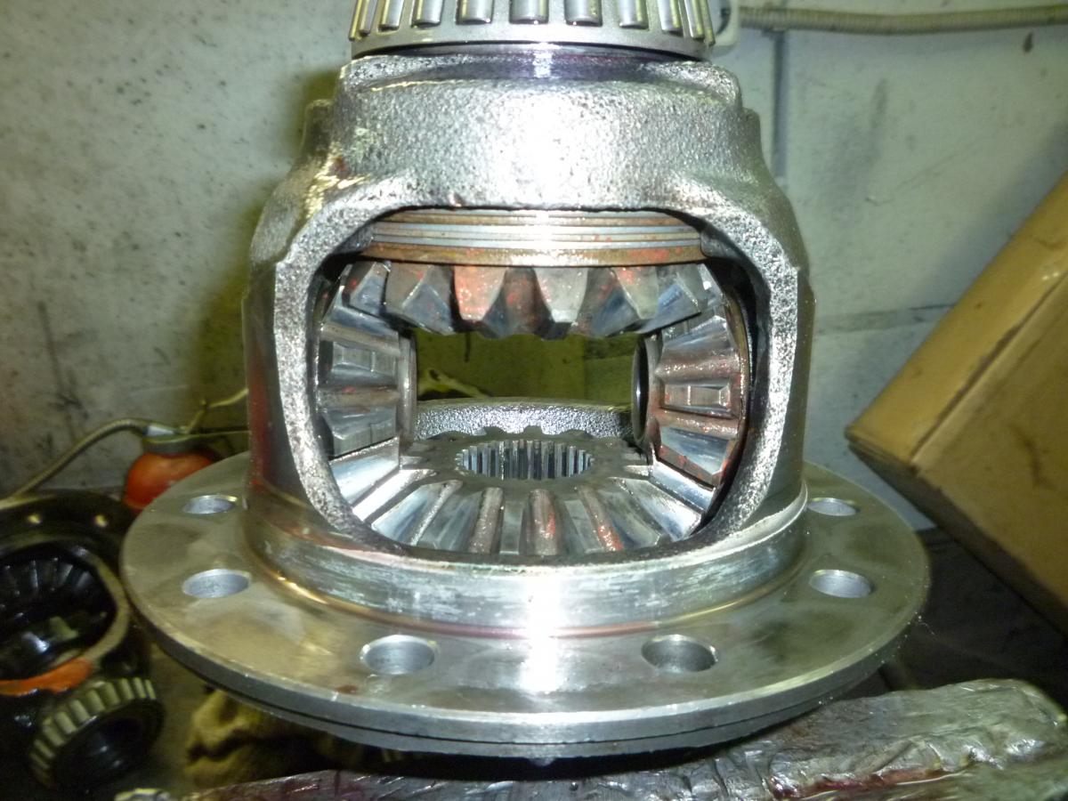

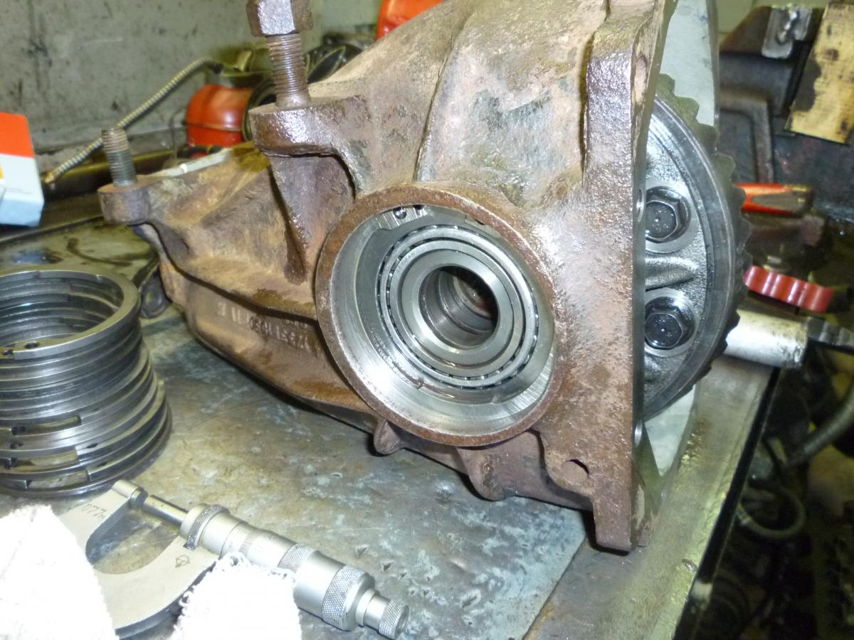

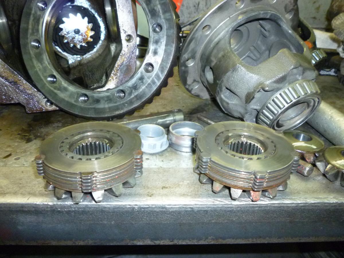

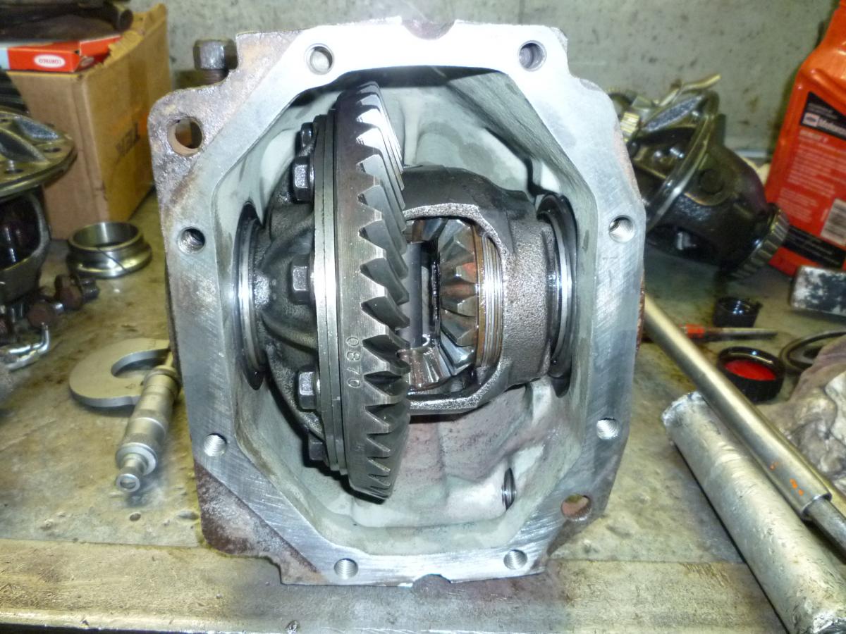

В 2018 году, в порядке эксперимента, собирал нестандартный редуктор для 123, в который установил дифференциал с фрикционными муфтами от 124-го редуктора с ASD. Такой гибрид удалось собрать и отрегулировать.
Правда, принудительную гидравлическую блокировку реализовать не удалось, т.к. кольцевые гидроцилиндры закрепить на корпусе 123-го редуктора оказалось невозможно. Получился редуктор с LSD, в котором степень блокировки увеличивается с увеличением момента, передаваемого на полуоси.
Со слов хозяина машины, даже с такой "недоблокировкой", разница в проходимости машины по снегу оказалась очень заметной.

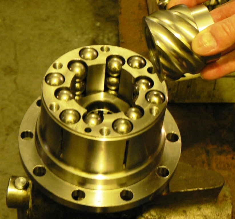

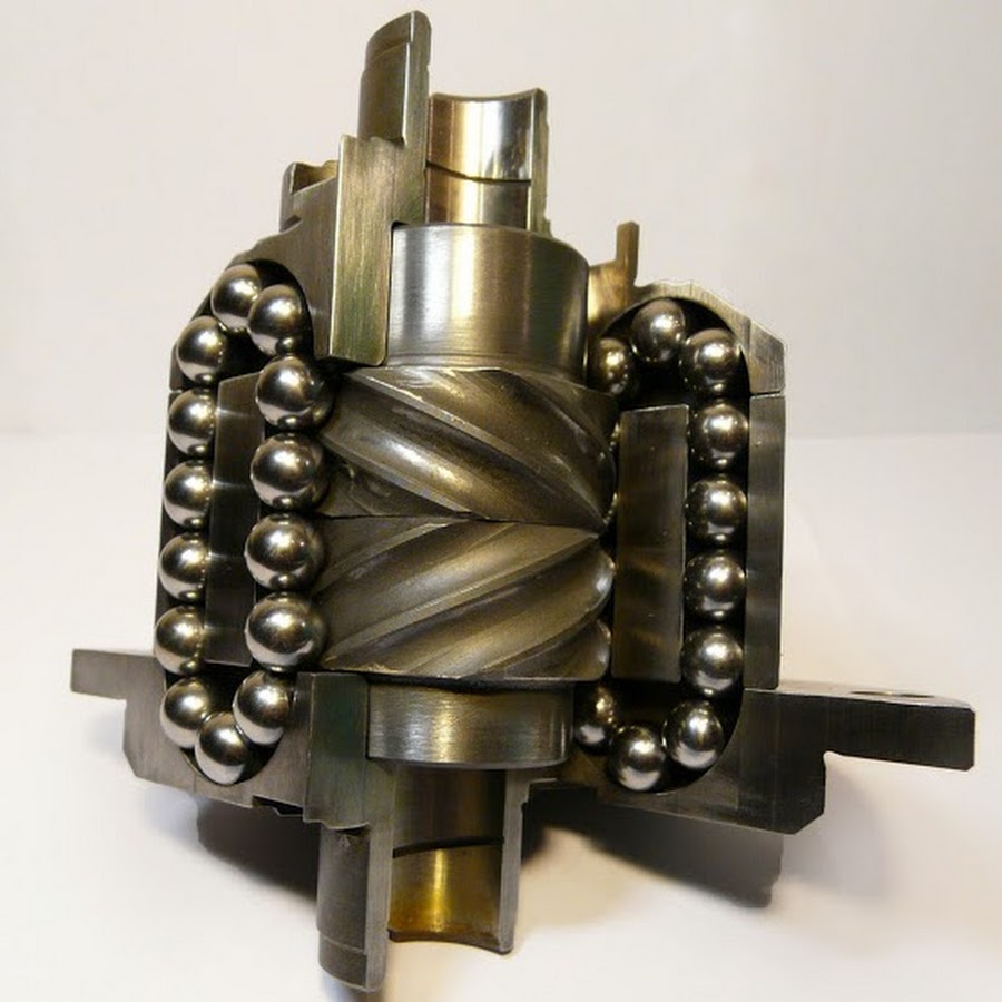

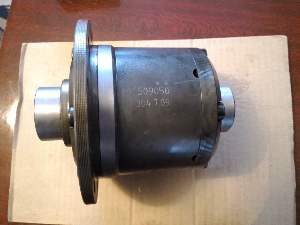

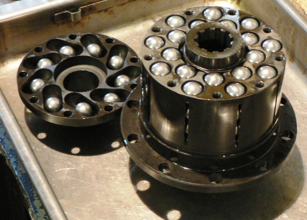

В продолжение темы о блокировках. Когда, лет 10 назад, искал альтернативу LSD для 210-го редуктора, наткнулся на весьма любопытную конструкцию - самоблокирующийся дифференциал Красикова. ДАК.
В нем роль сателлитов выполняют шарики, движущиеся по замкнутым кольцевым каналам. Разработка наша, запатентована, делают в Челябинске. Утверждали, что готовы разработать и изготовить такой дифференциал для любого редуктора. Списался с ними и даже отослал им на свои деньги корпус дифференциала от 210-го редуктора. Но там возникли технологические трудности, решать которые они не захотели. Так дело и заглохло.
Кому интересно, можно почитать об этом, например, здесь:
https://auto.ru/mag/...www.google.com/
