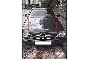

Никто не пробывал сделать sec*овский капот на 124
есть у меня желание но пока не определился как делать, есть три варианта
1. Взять на разборе еще один капот срезать места закруглений и наварить на свой ну и решетку из стеклопластика сделать.
минус - боюсь при сварке поведет капот
2. налепить из стеклопластика переходы и решетку
минус - незнаю как поведут себя швы между стеклотканью и металлом хочется чтоб капот был как одно целое без щелей как у накладок
3. слепить полностью капот из стеклопластика
минус - сильно трудоемкая работа
как бы предпочтительней второй вариант, но как присобачить стеклопластик к металлу и вывести переход чтоб он не потрескался или не разошолся после покраски, а то обидно будет
выскажитесь кто че думает, тоолько по теме, а не на х.. оно тебе и тому подобное (все уже решено хочу)
А поругать у меня и жена есть :mrgreen:

Смотри, есть капот, который ставился на 124-е купе, некоторые ставят такой капот и фары на седаны, сам видел, получается прикольно. У нас в Киеве продают такой седан. Я думаю что ты именно это хочешь, просто думаешь что этот капот от секача.
Теперь рассмотрим вариант если я чего-то не понял и ты хочешь сделать именно то, что ты написал.
Я правда незнаю что с этого должно получиться, но... капот у SECа алюминиевый, я это знаю т.к. у меня это уже второй SEC. Шпаклевать его крайне сложно, люди не берутся, если беруся то гарантии не дают, говорят что для алюминия должна быть специальная шпаклёвка. Ты же понимаешь что люди не охотно берутся делать небольшие мятины, а у тебя большая работа со спаклом. У меня на моём треснул капот, шпакло ложится плохо, пришлось вести в институт Паттона, чтобы какой-то модной сваркой (по-моему аргонной если не ошибаюсь) заварили. А в основном если что случается, то все ищут новый или б\у но целый. Поэтому эта идея не фонтан.
Вот фотка, я думаю что ты так хочешь
126 SEC

а по поводу капота ты меня не понял объясняю : имеется стандартный капот и его надо видоизменить либо сделать другой из стеклопластика, а по поводу твоего фото - я хочу не так, там тупо приварена решетка а-ля SEC (иакие гдето в нете продавали)и нет перехода к краю решетки(см. фото), а я хочу капот как на 201 и 126 и не купить, а сделать

да примено так и надо, только одно но: у 124 на капотине уж черезчур явные переходы к стандартной решетки и основная проблема именно с ними и весь вопрос сводится именно как сделать переход к широкой сековской решетки, при этом убрать стандартные переходы,см. фото выше там я линиями выделил где новые переходы должны быть.
