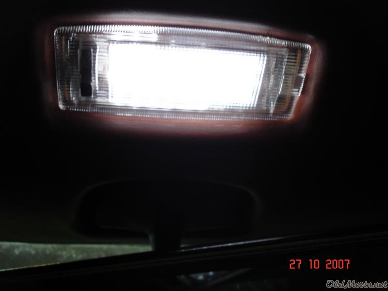

Отправлено 27 December 2007 - 01:27
вот этот плафон у меня
C126 420SEC '86
W123 300TD Turbodiesel '82
W123 300D '83 - продан

#20 ОФФЛАЙН   ЗоМер
Отправлено 27 December 2007 - 13:26
какие светодиоды ставил? Просто параллельно выводам лампочки сделал набор диодов?
Белые сверхяркие :
http://www.oldmerin....1_143_19788.jpg
Четыре диода последовательно подключаются к контактам лампы (при этом ток через диоды около 30 миллиампер) и резистор не нужен. Спаиваем эти 4 диода и размещаем поперек плафона. Получаем один ряд светодиодов. Я впихнул 6 таких рядов из светодиодов.
По яркости не уступает штатной лампочке (потребляемый ток при этом гораздо ниже). И свет несколько необычный - бело-голубой.
В поворотники не покатит, ибо светодиоды дают направленное излучение. А в поворотниках есть отражатель, рассчитанный на круговое освещение от лампы накаливания.
