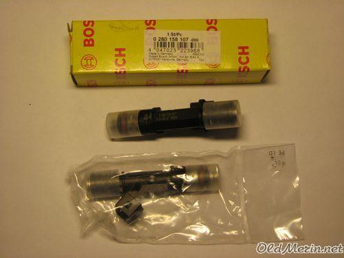

Вообщем коллеги, поменял на 111.970 форсунки на волговские - сименс ДЕКА Z1 желтенькие по 490 руб в руси а еще 5% скидка :))))
Производитель - италия.
Езжу уже неделю - доволен вполне.
У меня стояли СИМЕНС ДЕКА мерсовые со звездой пратнумбер 000 078 85 23, на картинке можно увидеть их состояние.
Они оказались точно такими же двухдырчатыми, как и волговские.
Обратите внимание на дефект одной дырки на первой форсунке - вместо точки-дырочки большой треугольник.
Экзист по номеру 000 078 85 23 выдает как раз родной БОШ заменитель 0 280 155 209, которые ставились на все 111-е и 104-е моторы, от 180х мерсов до 320х.
Соответственно 155-209 выдает 197 см2/мин, а Сименс ДЕКА 194 см3/минуту.
Ощущения:
- чуть меньше стало потряхивать на ХХ
- значительно лучше стал разгон на низах, что для тяжелого 210-го корыта с таким маломощным мотором на 2,3 важно
и собственно все. Я конешно ожидал большего, но мои старые форсунки оказались в принципе ниче, как видно
При установке был только один косяк - у родных прорезь для защелки по кругу (видно на фотке), а у волговских - с двух сторон.
Можно это устранить напильником, но я забил и просто повернул форсунки вбок электроразъемами, а не вверх, как стояли.
А по длине- один в один с волговскими, хотя в ряде форумов писали, что короче.

форсы работают нормально, никаких глюков не замечено, все ровненько, газульку нормально набирает
я вот тут другой глюк ловлю, поэтому компутер много раз подключал
читал и старом и глюкалкой Миши190Е - он там увидел, что вместо 3 мс открываются форсунки 3,4 мс,
но это сильно неважная разница и не влияет на работу (это может быть также из-за засранности рампы, а может мозги так рулят)
вообщем можно рекомендовать ставить смело
