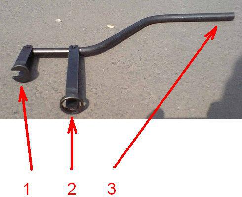

вот рисунок и схема работы рассухаривателя:
1. крепление цепляется за неподвижную часть ГБЦ , допустим ввернутый вместо шпильки болт.
2. площадка давит на тарелку клапана сжимая пружину тем самым открывая доступ к "сухарям" - к коническим полукольцам не дающим стержню клапана пройти сквозь его тарелку.
3. Вектор применяемой силы (нажимать вниз соотвественно :) )
Внимание!
При работе требует внимания, может соскочить из-за пружины клапана, вероятность травмы достаточно велика.
