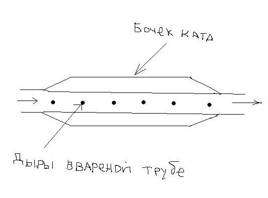

#8 ОФФЛАЙН   jusupovich
jusupovich
  • Cообщений: 21
Отправлено 06 April 2008 - 04:55
тоже что и катализатор, только внутри не соты керамические, а труба с дырками. во всяком случае у меня так! если подберут нормально, то звук тоже будет нормальный, чуть громче будет чем с катализатором
Как я понял пламягаситель выглядит примерно так...
W 124. E 220. АКПП. 93 г.
#9 ОФФЛАЙН   oxbridge
oxbridge
  • Cообщений: 827
Отправлено 06 April 2008 - 08:05
да, примерно так!
MB 201 92г. 2.0 КЕ 102962 МКПП

А куда варят сеточки, у входа в трубу или у выхода?

Отправлено 06 April 2008 - 11:01
Встретился с мастером, он предложил другой варианта , в бочек вместо трубы с дырками вставить какие то сеточки, говорит что это лучше чем просто труба с дырками и звука почти не будет! Что думаете?

Так как будет лучше, внутри бочки(бочка в хорошем состоянии) вставить трубу с дырками или вложить во внутрь сеточки,нихромовые (что и мастер предлагает)?
Сообщение отредактировал jusupovich: 07 April 2008 - 10:05
