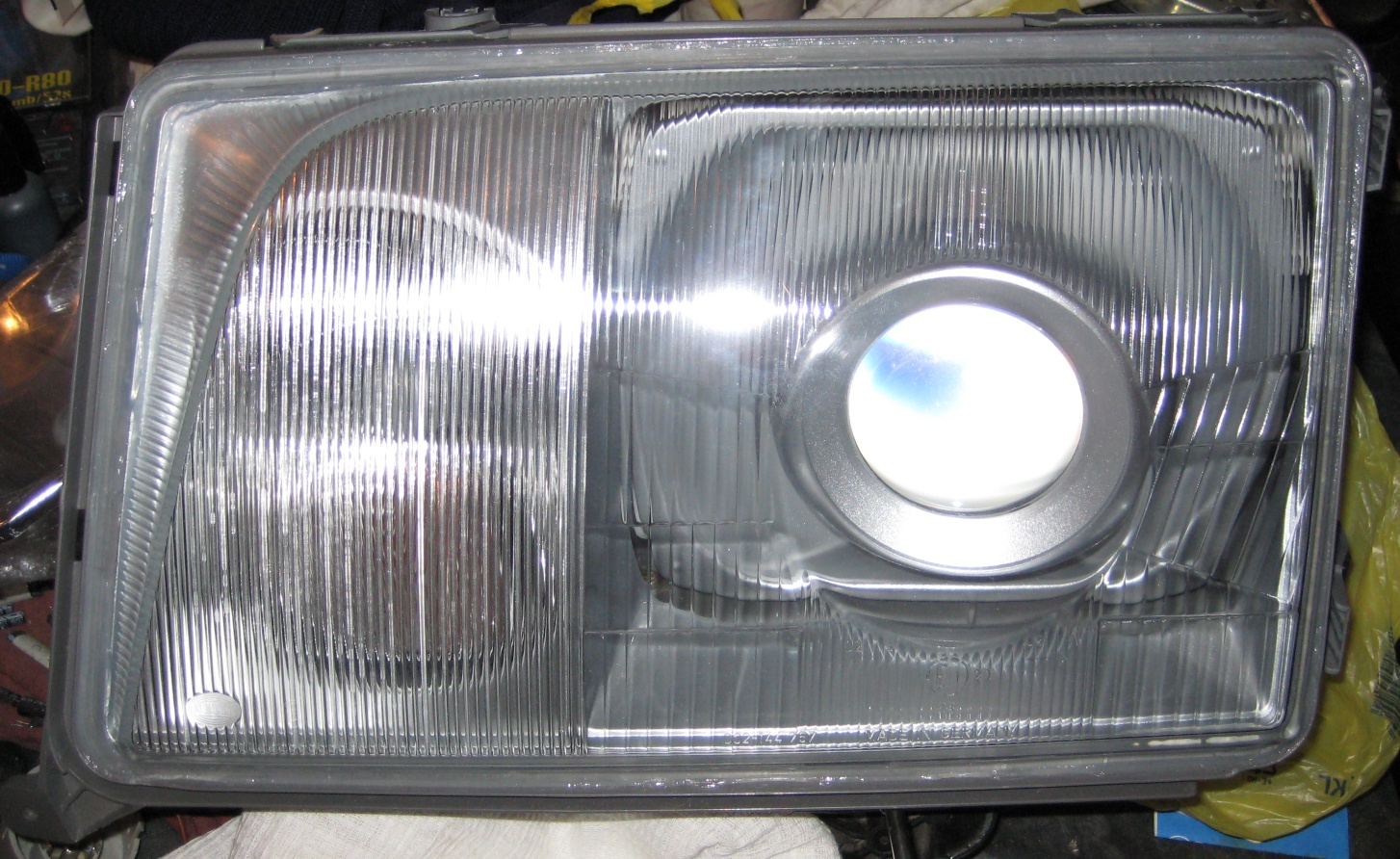

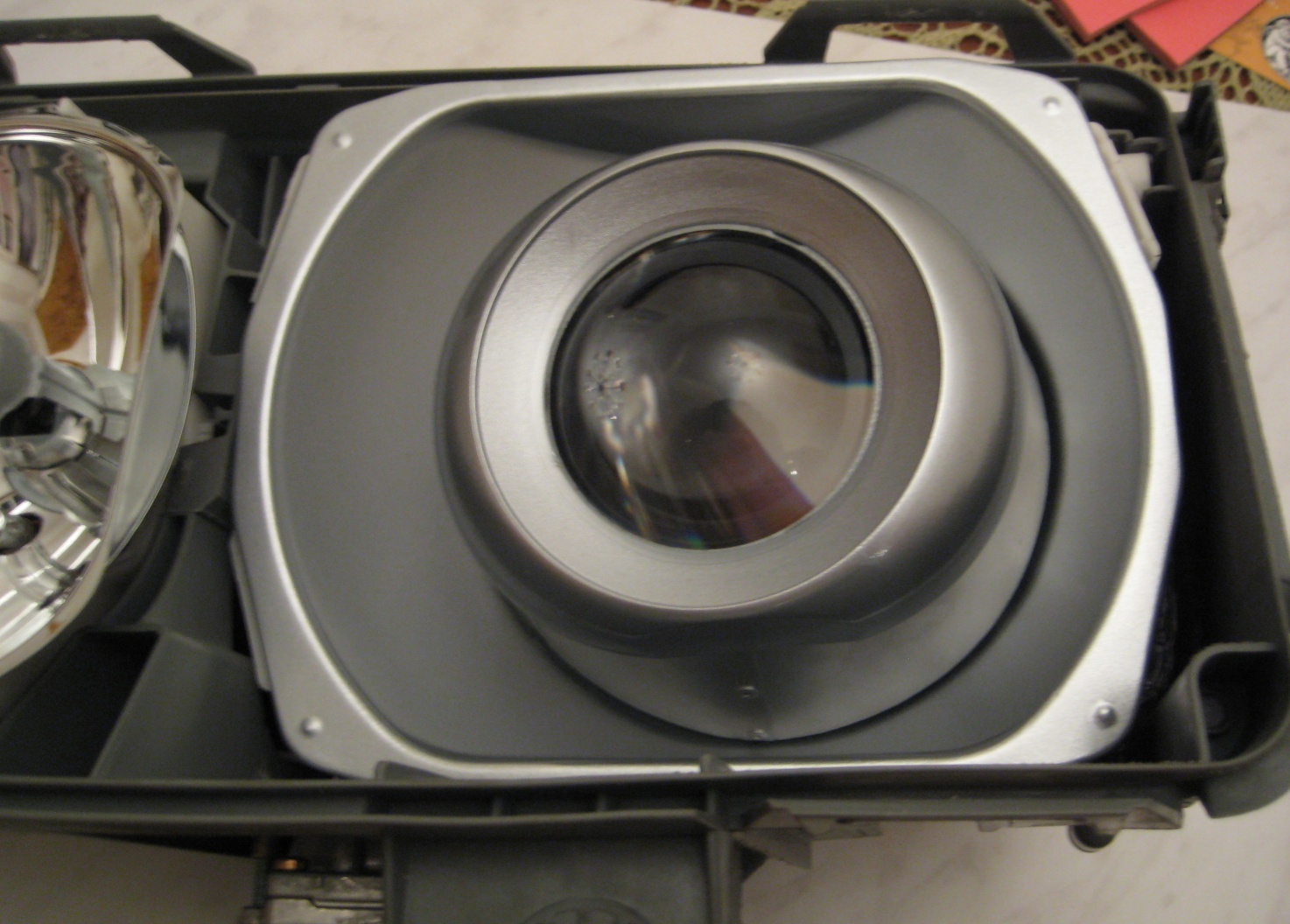

Значит вот так вот получилось все в итоге...маленький отчет.
Все коротко описал, очень уж жестко все описывать, лучше будут вопросы, спрашивайте.

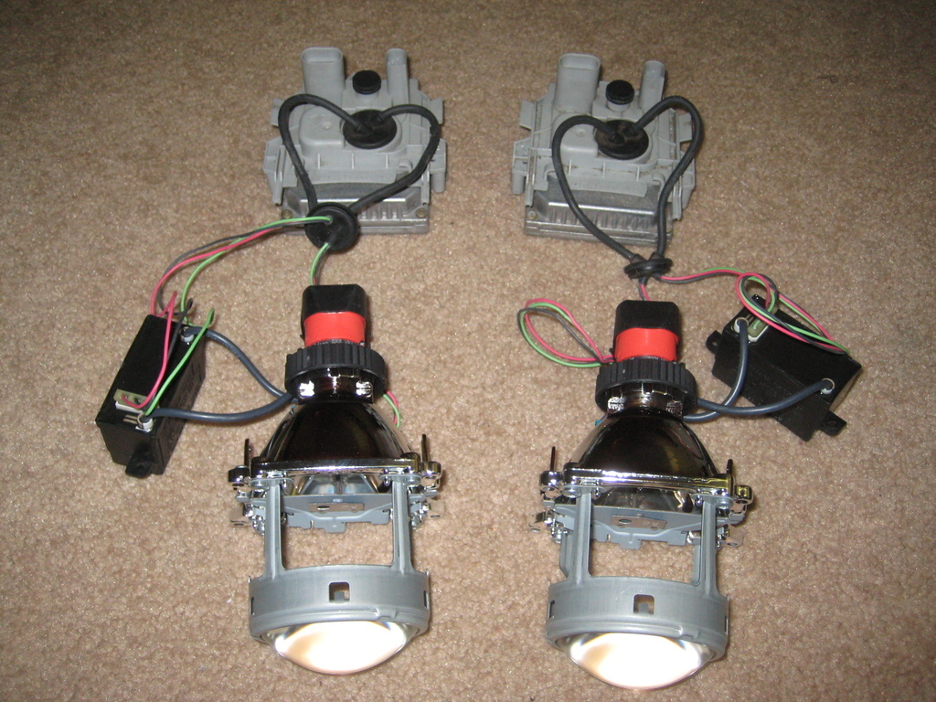

Был куплен комплект с eBay линзы и блоки.

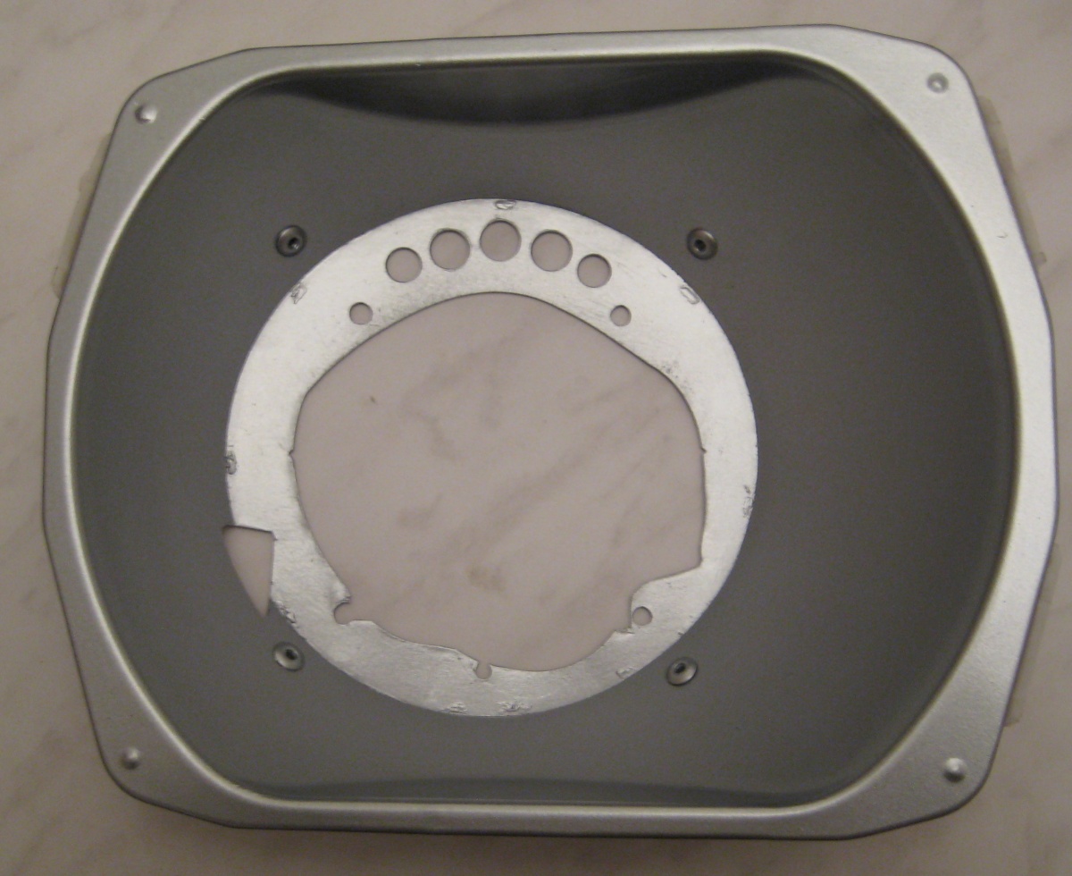

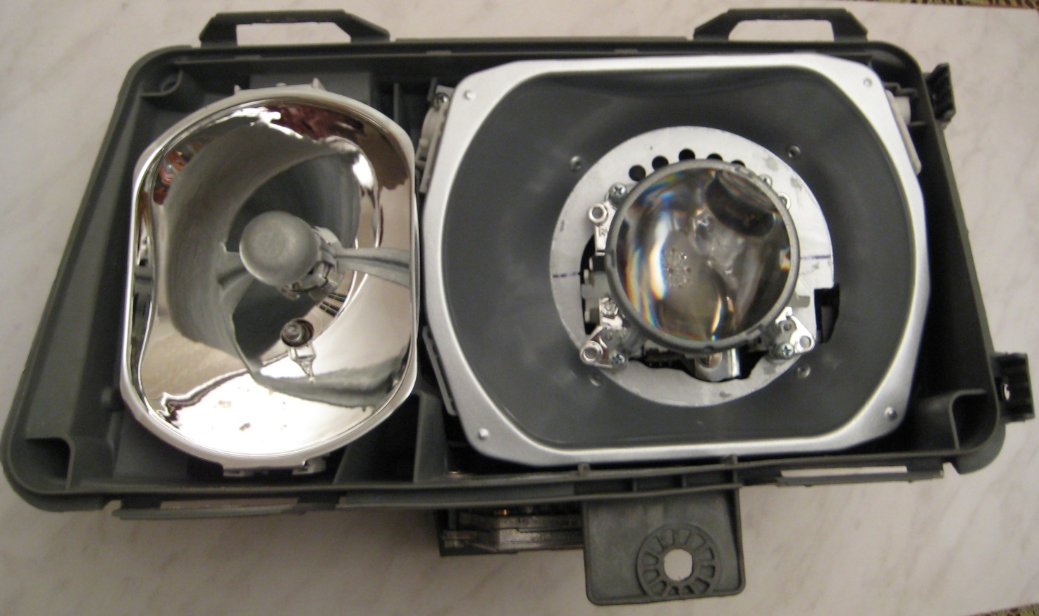

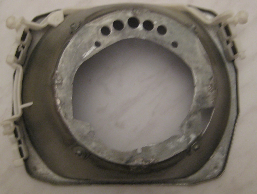

Далее отрезал часть отражателя, достаточной по диаметру, чтоб влезла линза.
Из листа оцинковки вырезал крепление...заклепал на отражателе.
Отверстия для вентиляции, для циркуляции воздуха внутри фары.
Уголок срезан, для того чтоб не упирался отражатель в крайнем положении в игнитор,
сделал на всякий случай, так как еще фары не настраивались.

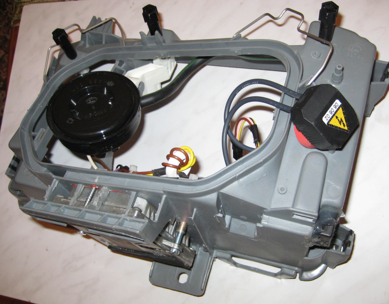

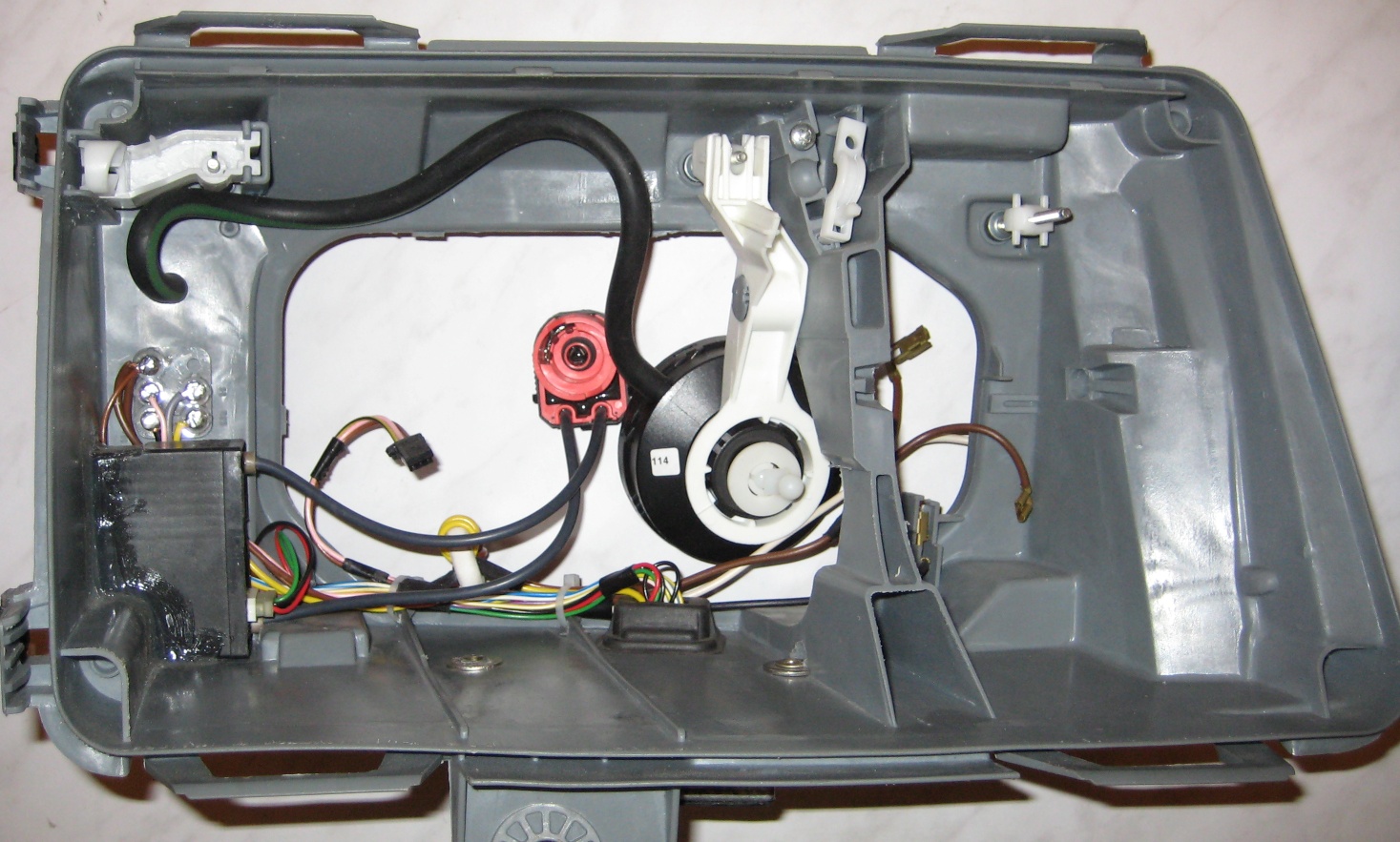

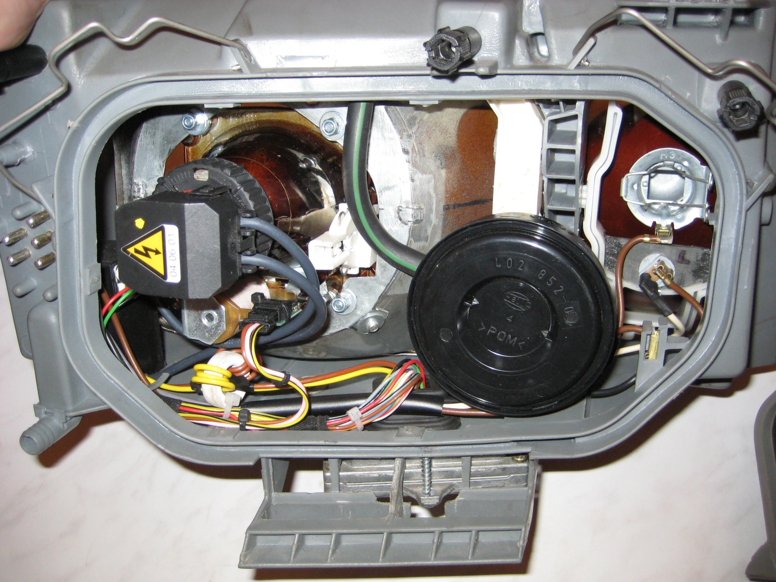

Блок расположил под фару, срезав часть ребер жесткости.
Вся проводка и игнитор расположились тоже в корпусе фары.

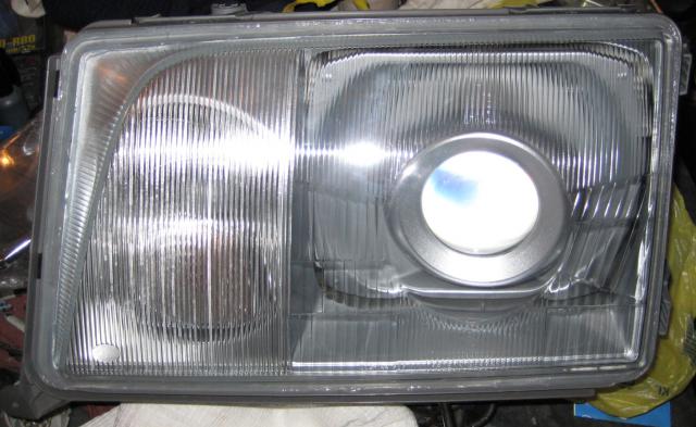

Вот так выглядит с отражателями на месте, и линзой.
Габарит перенесен в отражатель противотуманки.
Даже сохранил переключатель шторки на линзе.
Корректор пришлось развернуть чтоб не упиралась в провода и отражатель

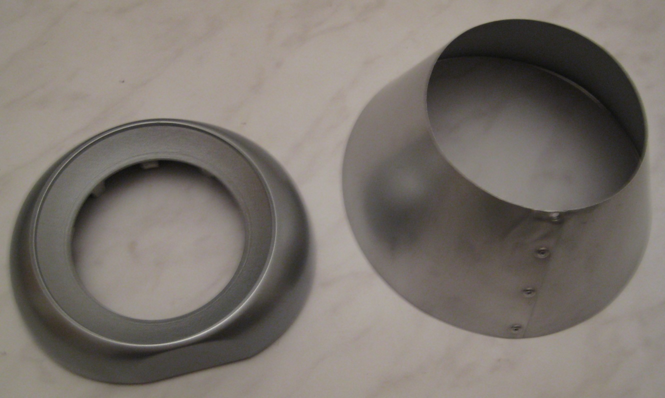

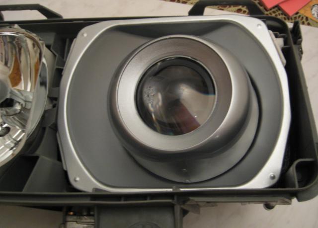

Бленда от 211го, маска сделан конус из листа алюминия и подклепана :hitrost:
Бленда и основной отражатель покрасил серебром-металликом, так как отражатель изрядно попортил,
разного рода вариантами, как закрепить линзу, и бленды с битых фар тоже, вид у них не очень был.

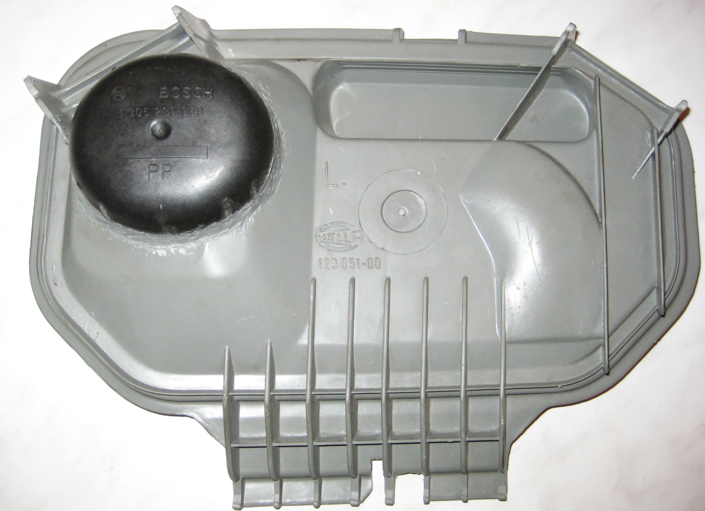

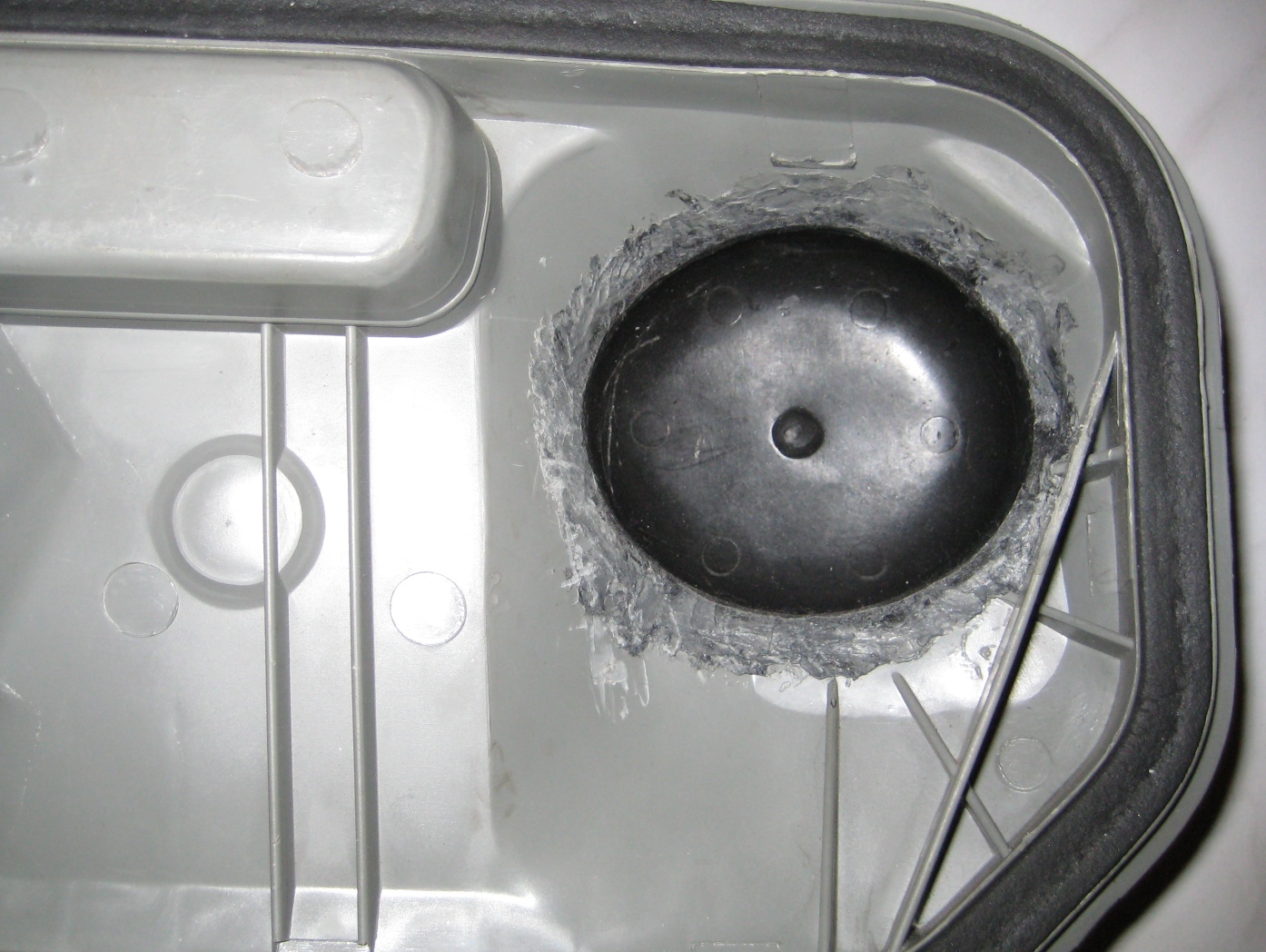

Задние крышки, тоже были доработаны, так чтоб было место для разъема, и не упиралась линза.
Пара крышек от 140ых ксеноновых фар все решили.

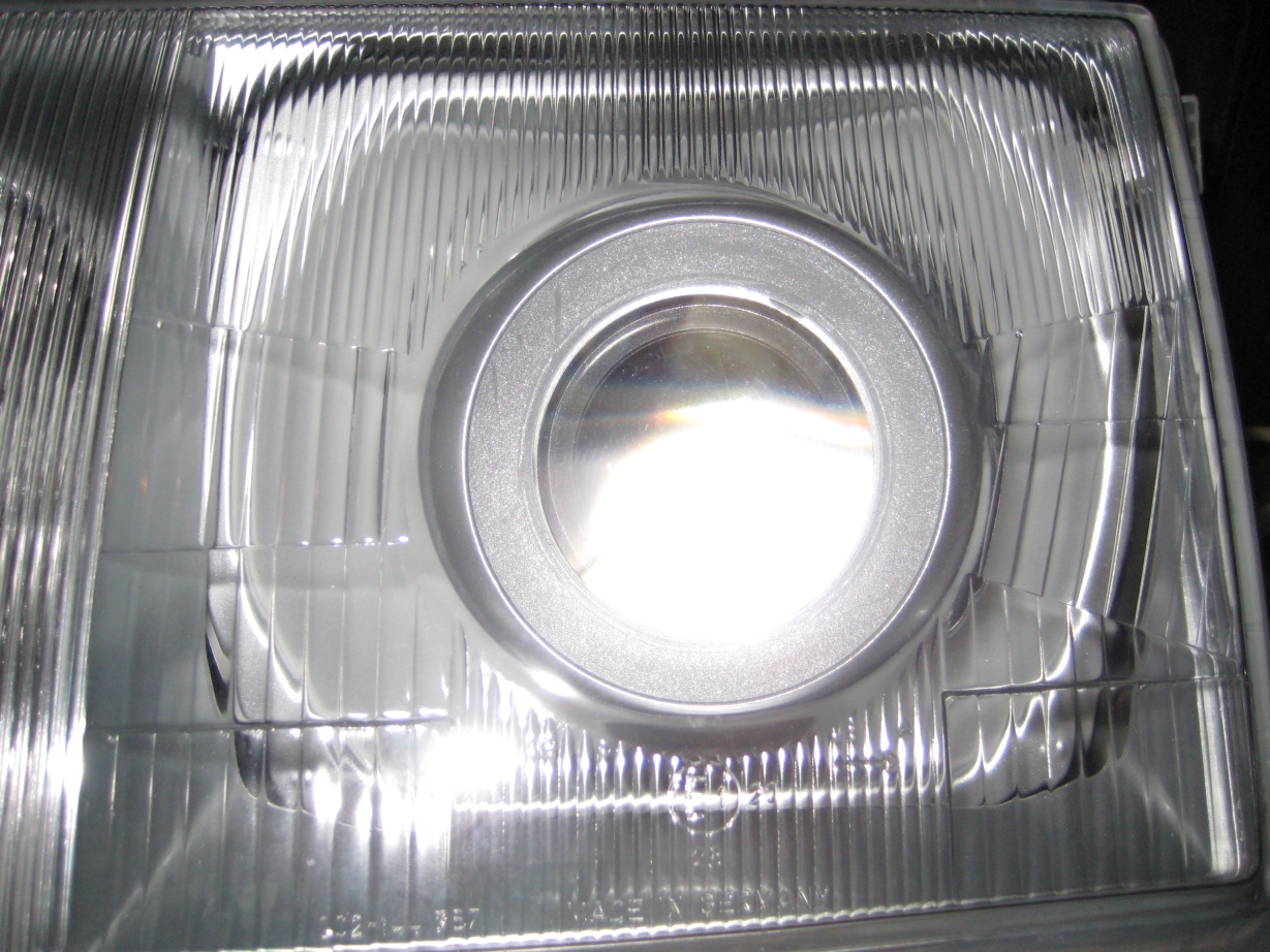

Рамки тоже покрасил серебром-металликом, на стекле отшлифовали пятаки, отдавал за деньги.
В итоге получилось очень даже ничего, пока на машине сфоткать не получается...
примерно вот так вот. Так же будет установлены фарочистилки оригинальные.

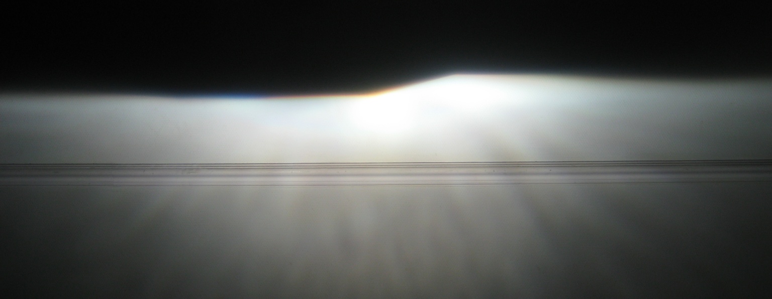

Вот так светит на стене в квартире :hitrost:

Сделаю более детальные фотки, фотиком.
Вторая фара еще разобрна)))...но все детали подготовлены.
линзы и блоки Бош, с 203кузова
бленды с 211го
шлифовка стекла...отдавал)))за деньги чтоб шлифанули
делал около года)))...потому что, приходилось откладывать, чтоб придумать как сделать), да и работа.
фотки будут тут же)...в этом сообщении.
но чуть позже)

ну всем нравится и не должно)...
я стока раз уже переделывал, что это лучший вариант получился, как по виду так и по установке)

конечно регулируется)
линза закреплена на основном отражателе)))

покупал с ebay за 220 евро где то...c доставкой
линзы и блоки...с W203. Бош
сняты с битых фар)))...тоесть б.у
