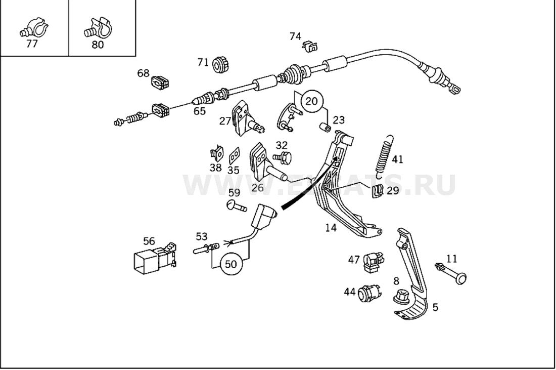

В самой педале стои микрик который отслеживает нажатие ногой.Можеш убидиться сам ,на заведёном моторе добавь обороты за тягу заслонки как сразу загориться лампа на приборке и реогировать на педаль газа будет ближе к полику .Удачи.
Посмотрел - не нашел... Какой номер на картинке? Не подскажешь?
Если имеешь ввиду номер 47, то это включение кикдауна (понижение передачи с повышением оборотов).
№50!!!

По поводу №50 спасибо! Дейтвительно вроде как микрик....
Посмотрю конечно, но думаеться мне что он мало завязан на ASR. ИМХО на сегодня - он для круиз-контроля, выключает его когда нажимаешь на педаль газа. Скорей всего такая же в педали тормоза. Поправте меня, если не прав...
под номером 50
Да и круиз-контроль тоже полечае с него инфу.Жгут от заслонки живуч ,умирают провода датчиков.

Коллеги, не подскажете где находиться разъем с этого самого микрика №50???? Куде он выходит?????
А совсем бы здорово электрическую схему ASR. Готов разумно оплатить....
Ползи по шнуру от педали и обрящешь.Честно,не помню.У себя менял.По памяти ничего сложного.

примерно, где то на тонеле центральном,
или где то снизу под торпедой.
там провод то не такой уж и длинный...см 15 до разъема
