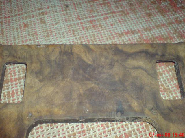

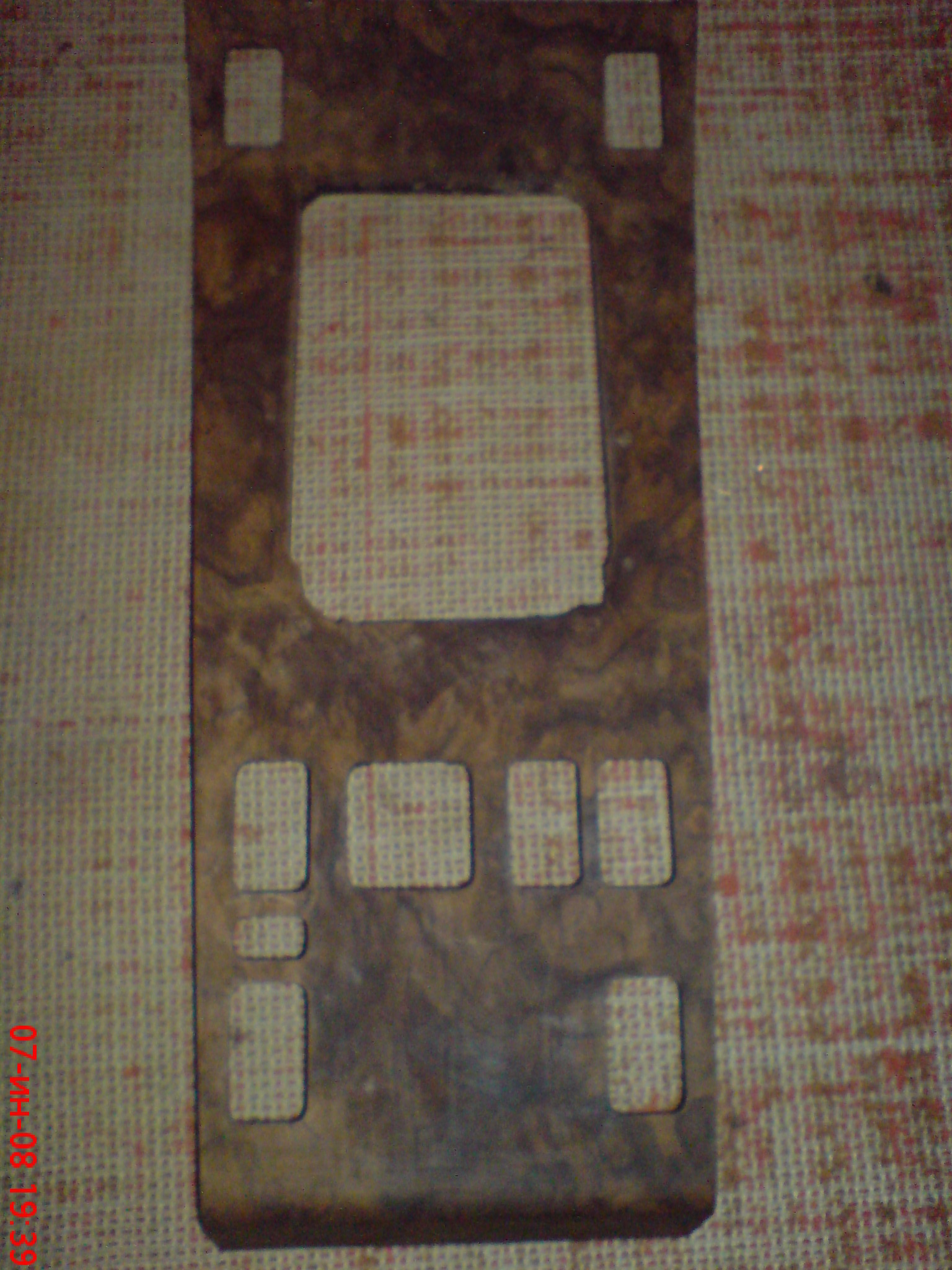

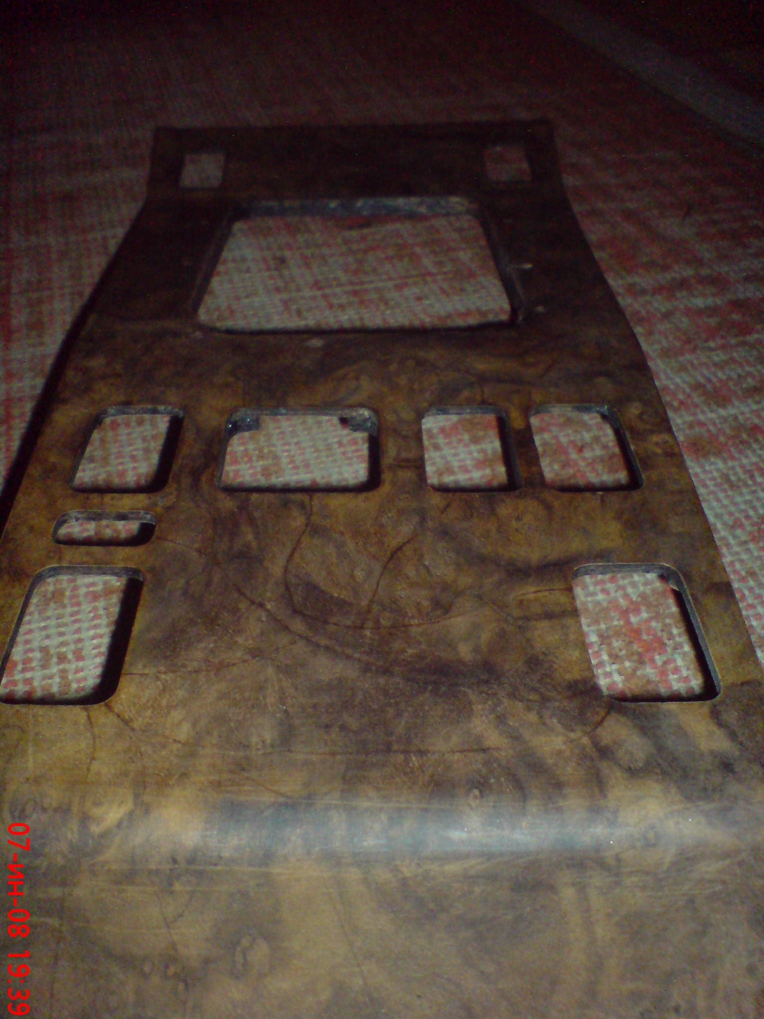

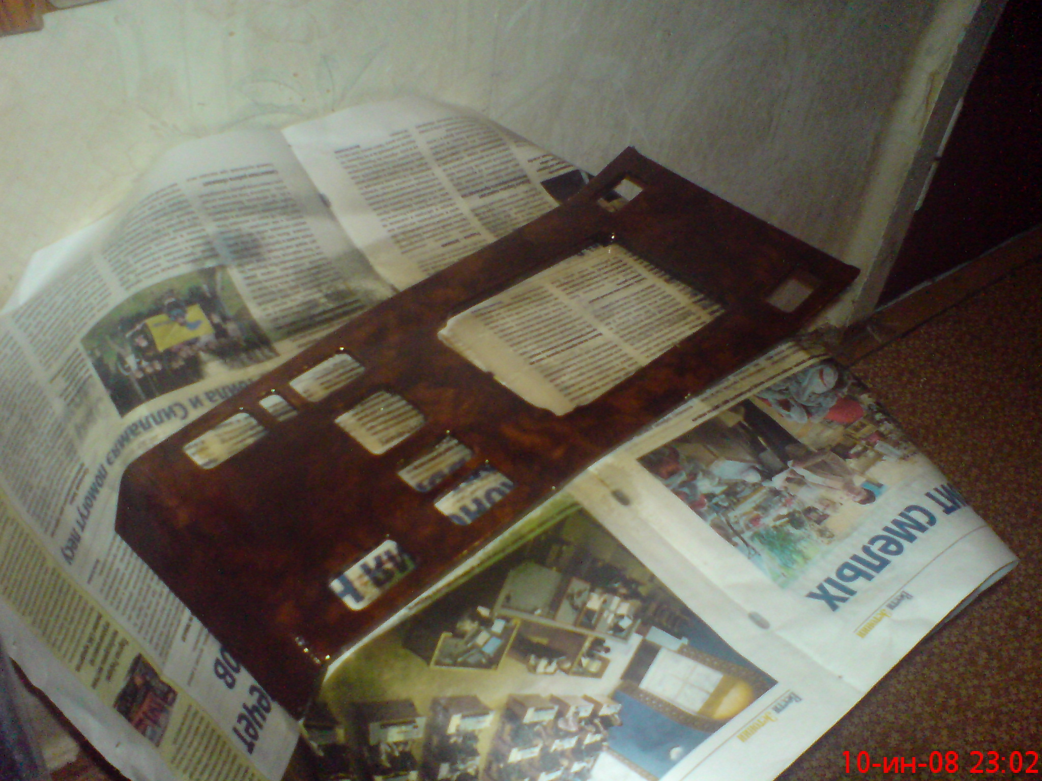

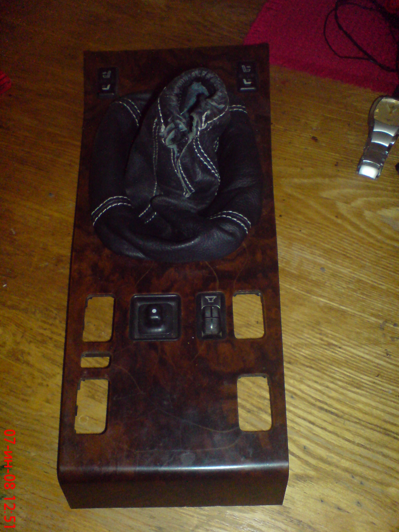

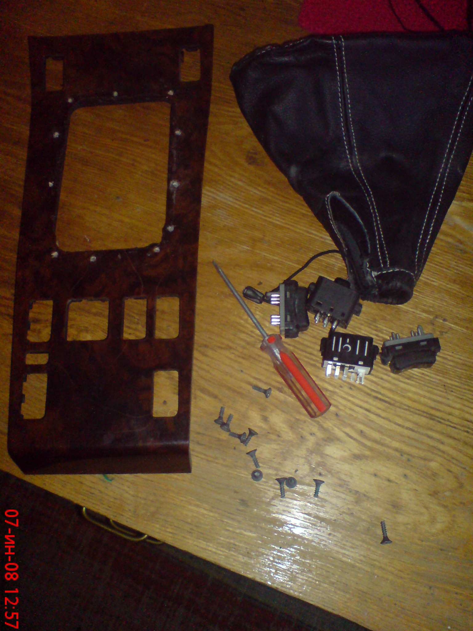

Сегодня решился снять лак с деревяшки и покрыть её лаком поновой, но вот какая проблема, знакомый сказал что он покрыл деревяшку карабельным лаком из балончика и она осталась светлой.
Отсюда вопрос:Нужно ли покрывать деревяшку марилкой и какой нужен лак???
п.с использовал смывку для краски, завтра поеду покупать лак и если всё ок то картинки законченой деревяшки выложу

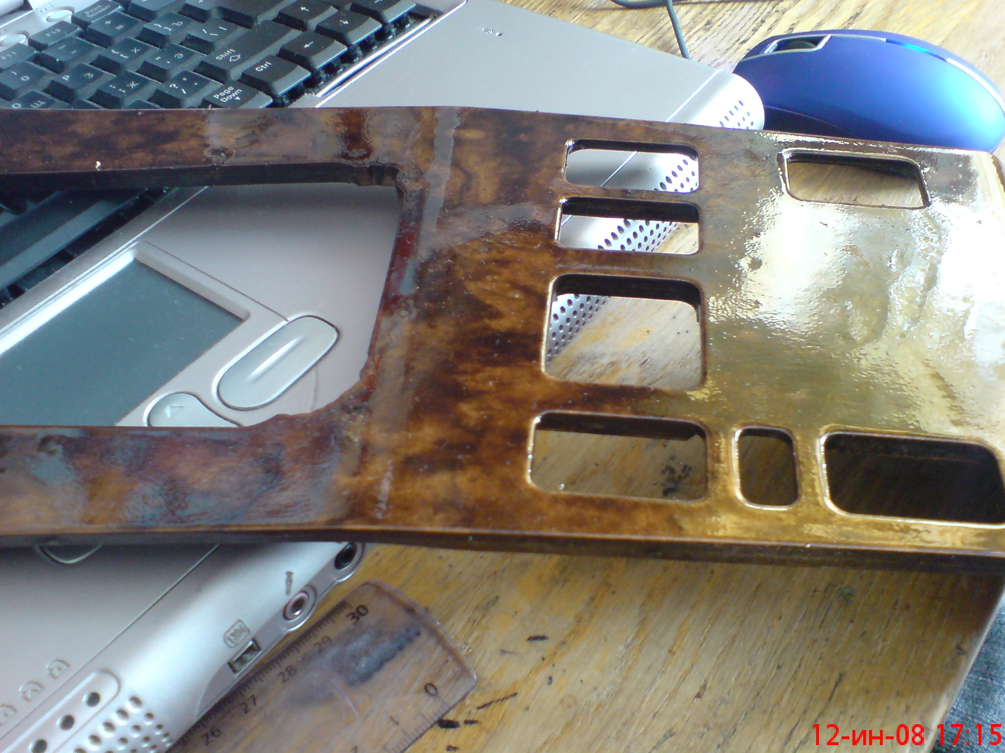

К сожелению уже купил в болончике, попробовал нанести 1 слой и посмотреть совпадёт ли цвет, выяснилось что нет.
Вывод нужна марилка, при снятии старого лака смывкой, обнаружил, что первые слои прозрачные, а когда заканчивал смывать, увидел что смесь старого лака со смывкой коричневого цвета значит, что на самом заводе шпон покрывался марилкой и я её смыл смывкой. 100% никакой лак не даст нужной тёмности, только марилка.
У меня корень ореха, может зебрано не покрывают марилкой
Севодня поеду за марилкой и попробую покрыть, как зделаю отпишусь и выложу фото

Отправлено 10 June 2008 - 09:35
нет не вздумай!!!!!!!!!!! в первый слой лака добавляют тонирующий состав либо коричневый -йод либо красный марганцовка ,,,морилка может разводы дать если ей пользоваться не умееш да и сушить ее надо долго,,да при лакировке не забудь спиртом протереть ...только спиртом либо водкой....
Во блин :sad: , я уже нокрасил, марилкой 2 слоя кистью втёр, это всё впиталось(разводов нет), а потом лаком покрыл, сразу только 10 слоёв не как, он белеет если перелить, а сохнет долго, потехоньку покрываю, ну вроде нормпльно получается. Вот только где были трещены, там лак впитывается а где небыло там нет и получаются канавы и пылинки видны :weep: может после полировки пылинок невидно будет? А где впитываются буду пробовать заливать лаком

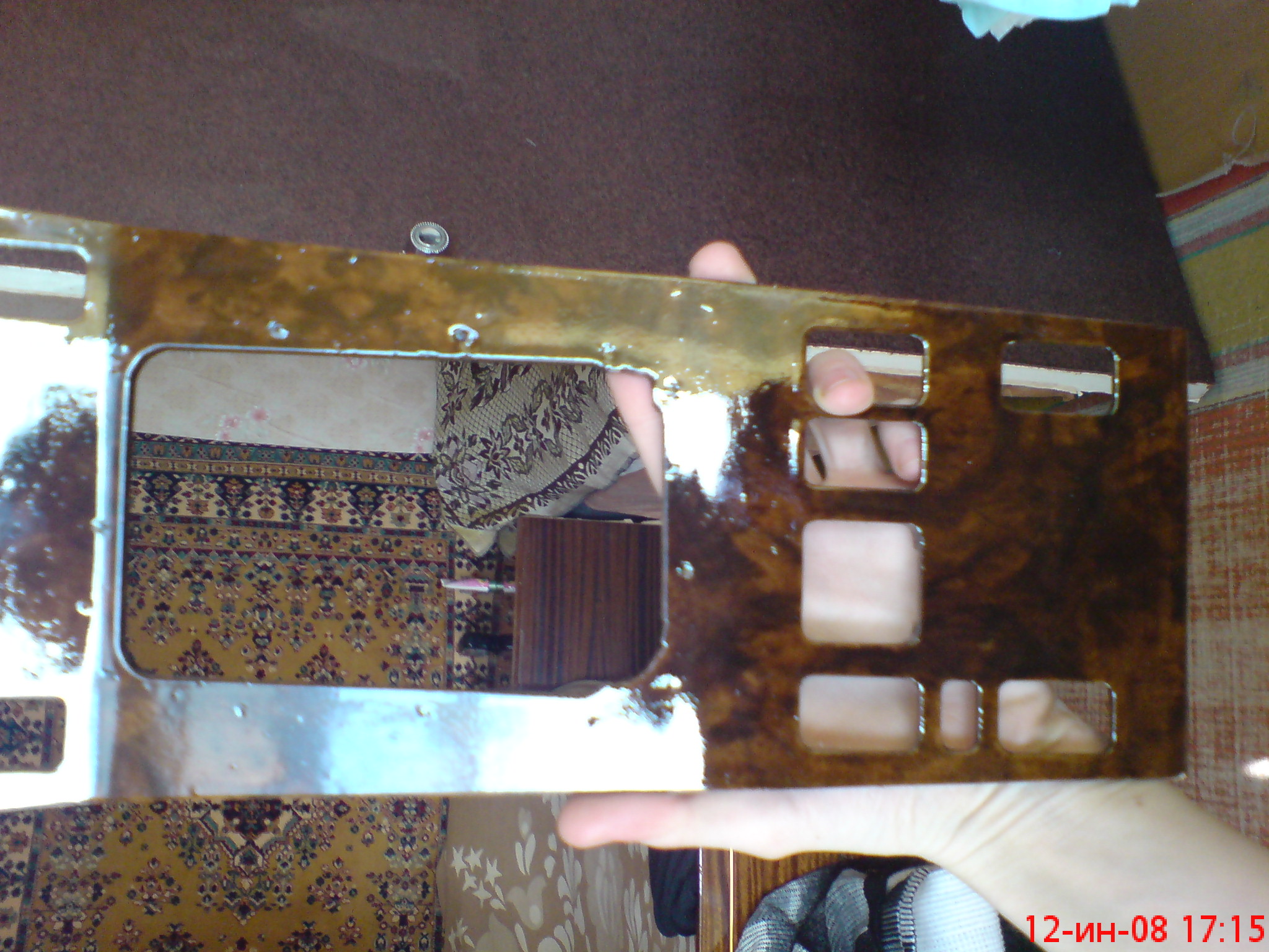

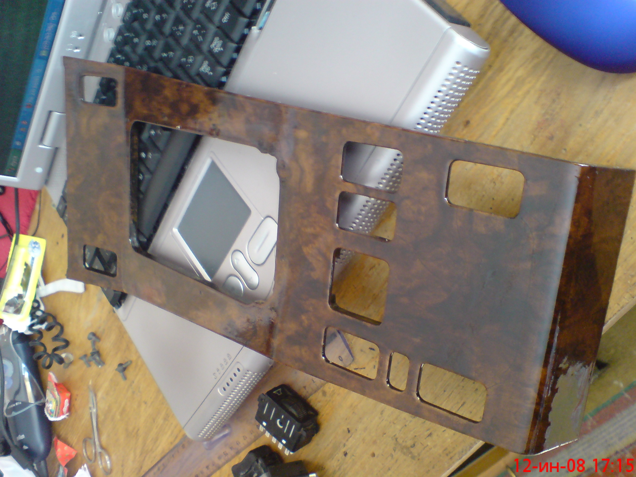

#12 ОФФЛАЙН   Sergei4
Sergei4
  • Cообщений: 357
Отправлено 12 June 2008 - 17:24

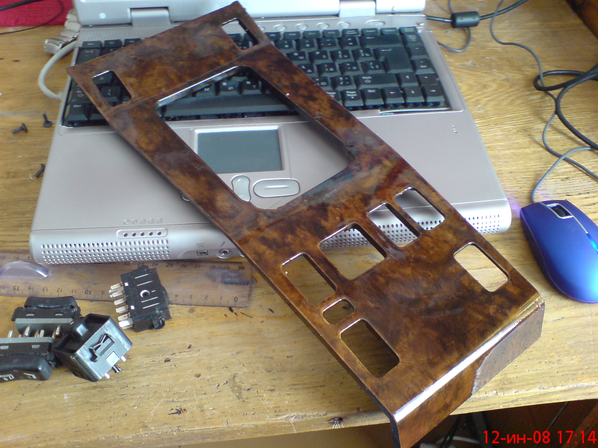

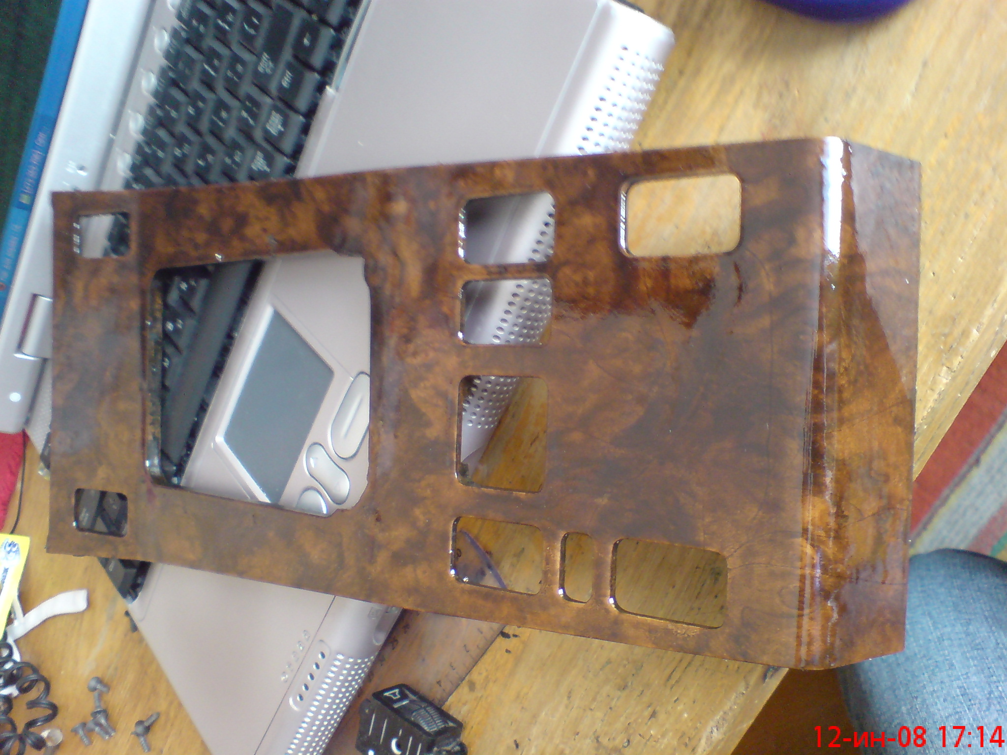

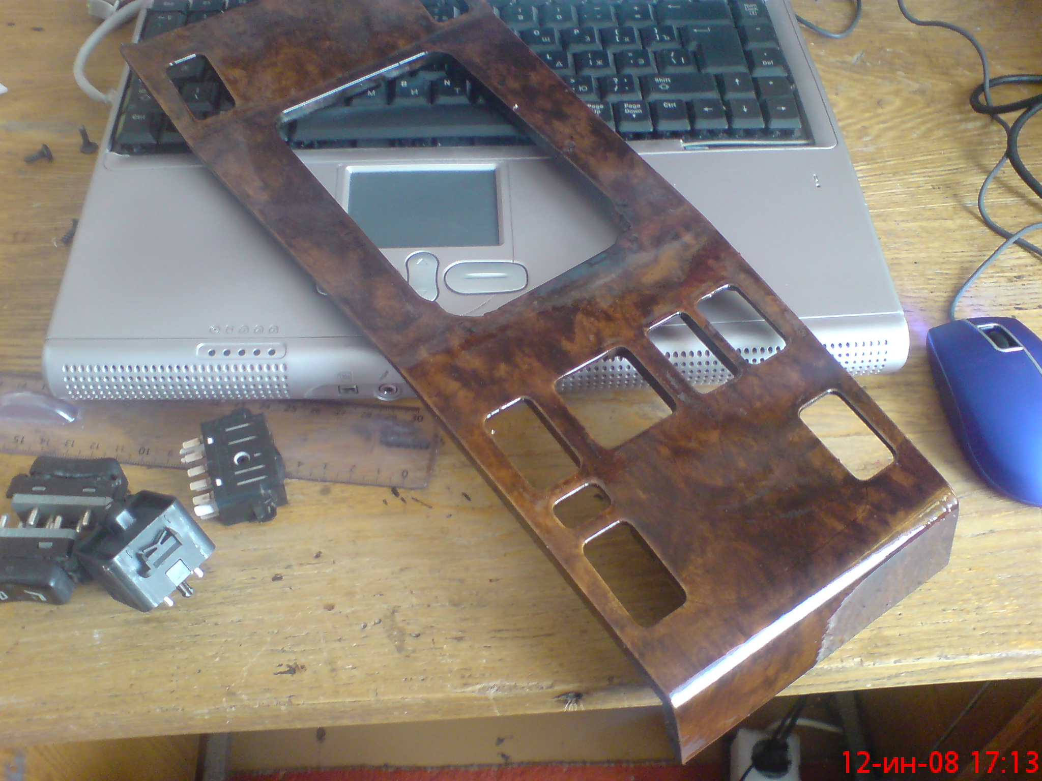

Почти закончил, осталось отполировать! :-)
Извеняйте за качество, фоткал телефоном

Отправлено 14 June 2008 - 23:01
Круто . А вот вопрос заводской лак который на дереве не полируеться ? у меня нет трещин я хотел просто полирнуть :confused:
MB 124 1985 гв , 102 мотор
#14 ОФФЛАЙН   Sergei4
Sergei4
  • Cообщений: 357
Отправлено 15 June 2008 - 12:00
А почему нет, всё можно отполировать, даже машину, будет сверкать как новенькая=)
