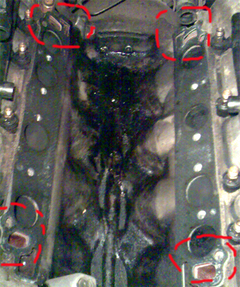

Если не гонять так, то можно ездить пока, следя за расходом масла и антифриза. Есть там пару слабых мест под пауком, где под прокладками со временем появляются небольшие раковинки (в основном от некачественного антифриза) и антифриз может попадать во впуск - поршневая умрет.
