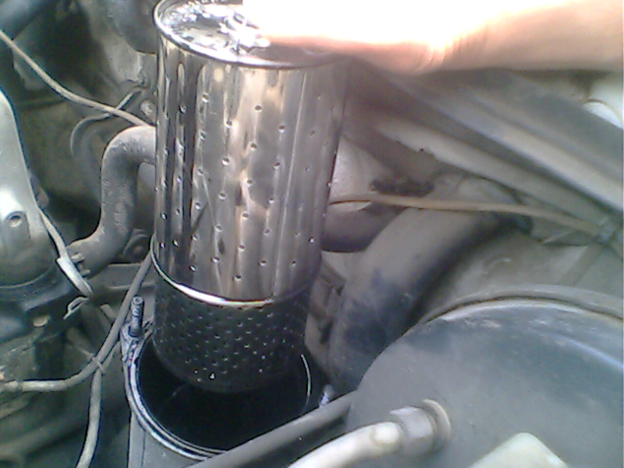

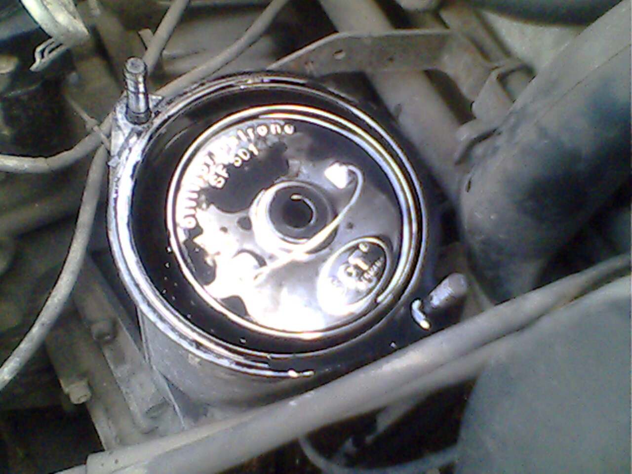

После замены масла,фильтра появились подтеки на стакане,чем грозит? :redface:
Главным образом грязным мотором, второе по значимости - придется подливать масло. А почему потекло - резинку на крышке не поменял что-ли? Или крышка уже с трещиной?
Меняли на СТО,крышка нормальная и резинка тоже.Но когда пытался обжать такое ощущение что фильтр по высоте чуть-чуть больше чем стакан.
Выглядит вот так..

Aiex
Фильтр по Вину покупал?Я тут на свой смотрел заменители родного разброс от 107 до 117мм,это уже потом высняется что на разные движки115 и 102 ,а в прайсе все одно.
