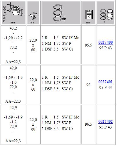

Разберемся сначала с размерностью. Вот картинка из каталога mahle по моим поршням

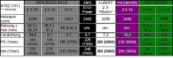

Вот таблица с саита о тюнинге(там указан и стандартный размер поршнеи)
Я окончательно запутан и обескуражен.
А что тебя так удивило? То что у Mahle юбка короче - так она и для тазовых поршней короче оригинальных. Там целая теория - чем легче поршень, тем меньше динамические нагрузки, меньше потерь на разгон поршня, меньше трение о стенку цил-дра и т.д., но слишком короткая юбка - больше усилие на кромке.
Кстати заметь - то о чем мы говорили: самая большая мощность декларируется для мотора 2,3 (правда он турбированный, я это уже позже заметил :grin: )
Но я почти уверен, что колено там с более широкими шейками - представляешь во сколько раз ворастает давление в пятне контакта если площадь останется неизменной - ты на моменты посмотри.
