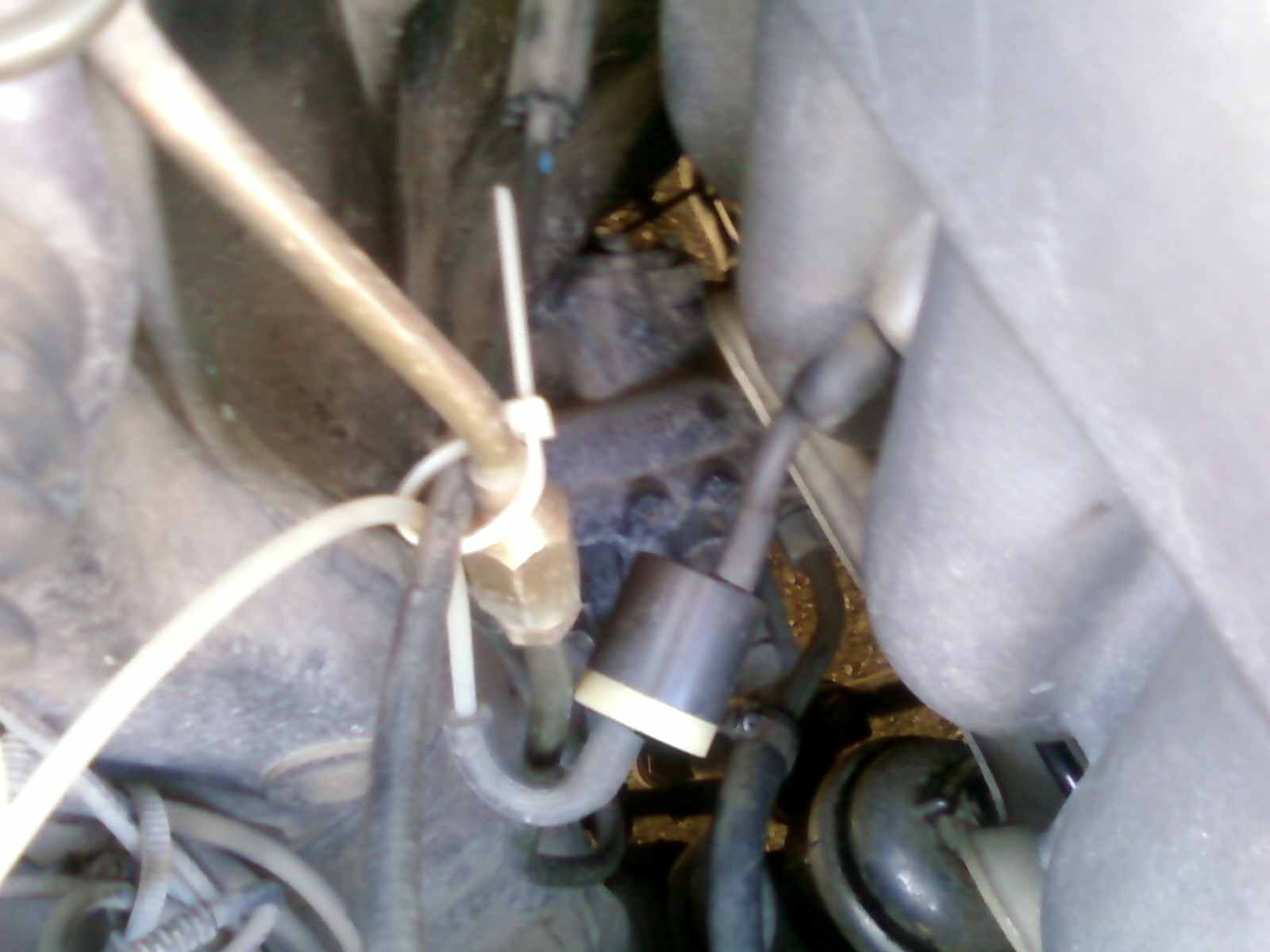

Я обычный фильтр поставил,угольный от Форда(он просто маленький,как спичечная коробка),а так любой можно повесить.
Webasto BBW46

У фильтров назное назначение. У твоего какое?
Я тоже в трубку эту вставлял фильтр толку мало.

ASSV2 скажи пожалуйста каким образом ты вставлял фильтр к трубке? по середине трубки, а чем закрывал места крепления чтоб герметично было?
Mercedes-Benz W124 1993 года, двигатель №111940 200Е-16
#17 ОФФЛАЙН   assv2
assv2
  • Cообщений: 1123
  • Город:Волгоград
Отправлено 03 November 2009 - 13:01
я фотку скину..постараюсь побыстрее..так понятнее будет..
Webasto BBW46

Отправлено 05 November 2009 - 09:47
вот такой фильтр.. :))
Webasto BBW46
#20 ОФФЛАЙН   Serg124
Serg124
  • Cообщений: 554
    см. подпись
Отправлено 05 November 2009 - 10:29
да ну... чо этот фильтр фильтрует... :insane: я вешаю жигулевский топливный стаканчиком - и в нем видно как масло собирается...
