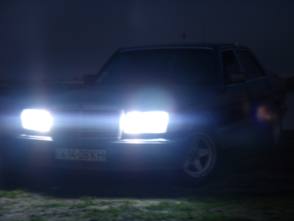

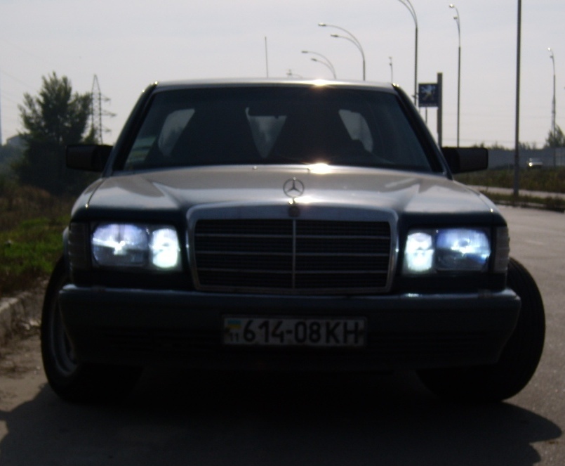

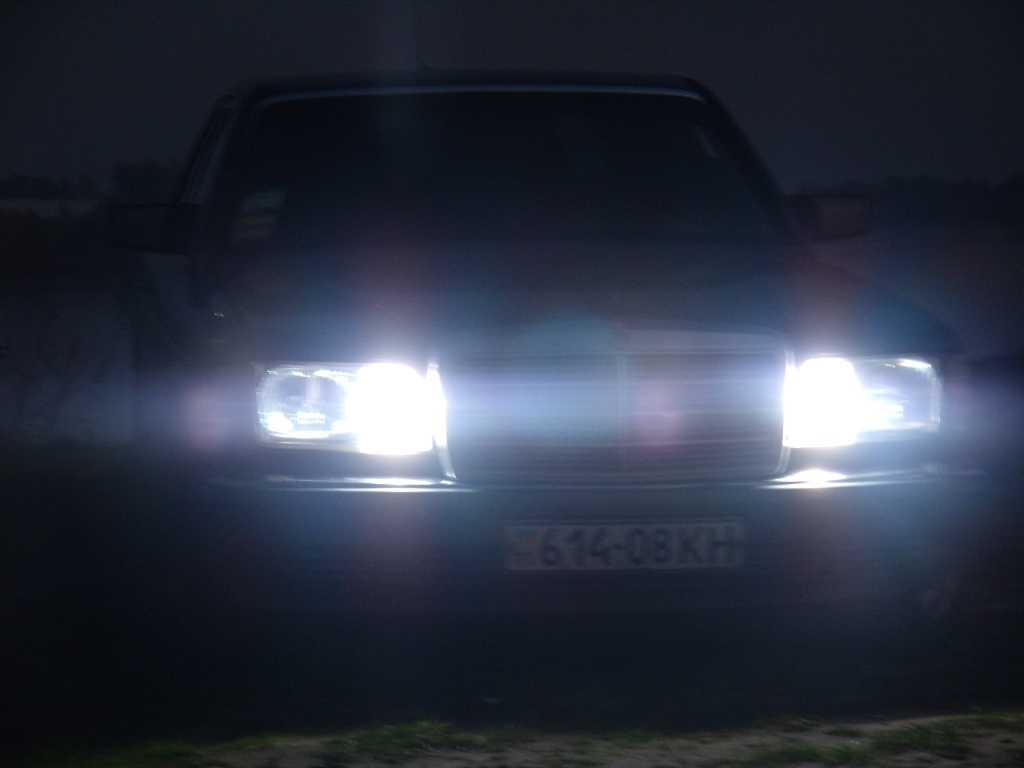

Вот так получилось, просто BEST!

Таки колпачки снял?
ксенон линзованный или просто лампы?
есть фотка пятна света? не слепит встречных?
какой линзованный ,просто тупо всех слепит...
А почему слепит? Он же в противотуманки поставил, там рассеиватель на стекле, не должен слепить.

там везде рассеиватель, и везде слепит! когда сочинялись эти фары, о ксеноне никто не помышлял! значит, они даже теоретически не могут правильно светить с ксеноном!
+1 но некоторые люди этого никогда не моймут! :smoke:

поймут не поймут, какая фиг разница. у 90% встречных машин полная лажа с головным светом и без ксенона. у 10 % он не сильно отличается от габаритов.
Пусть лучше такой ксенон стоит, это намного лучше чем стоковый свет.
