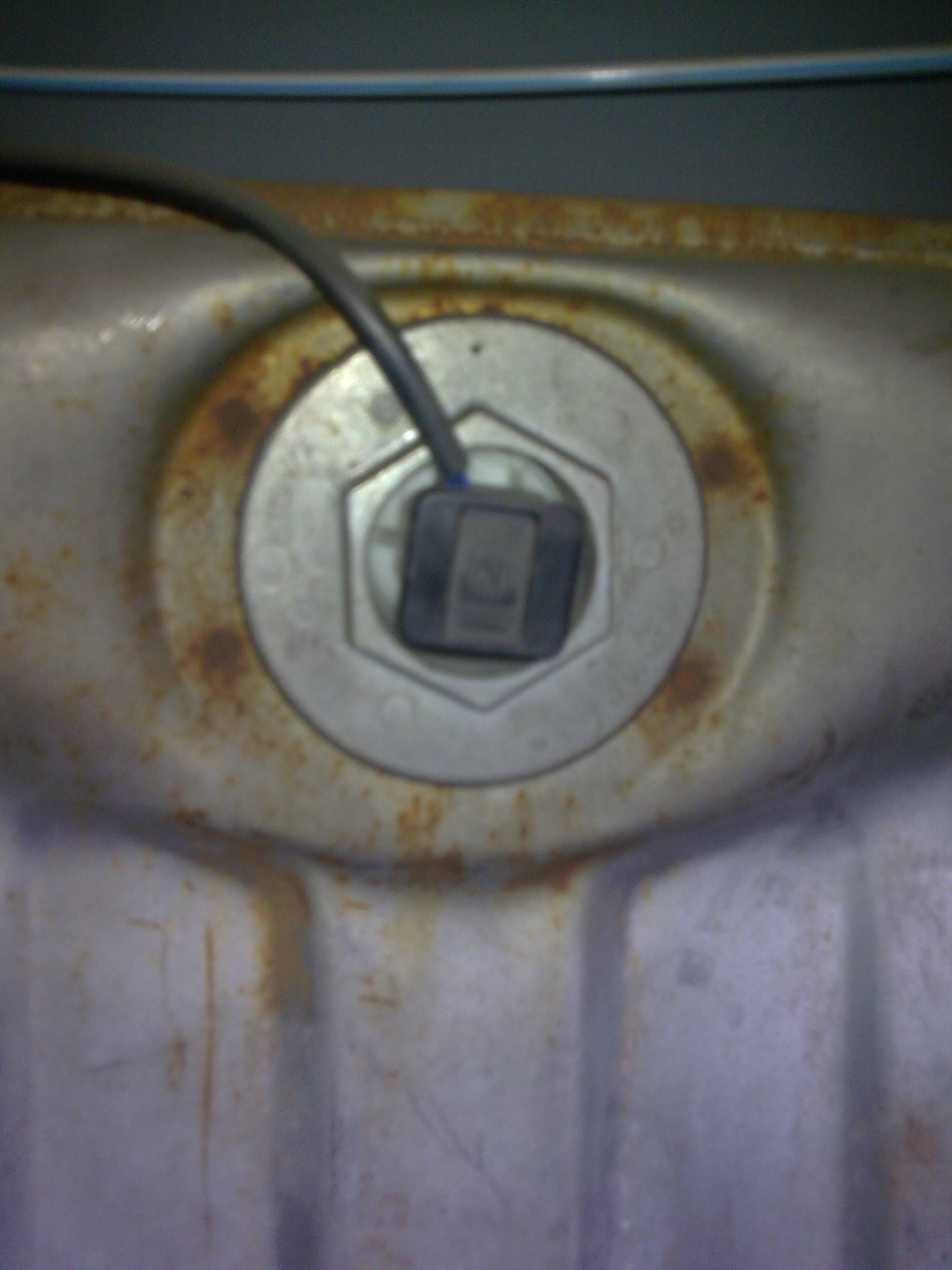

#20 ОФФЛАЙН   piton
piton
  • Cообщений: 1947
Отправлено 06 May 2009 - 12:11
итак. решил почистить датчик. вот фотка бака
снять клемму и крутить? я там ничего не сломаю? просто решил на работе покопаться, пока время есть, а домой вечером хочется на машине вернуться :)
