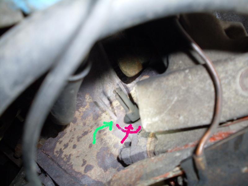

Сфоткай, пожалуйста, если это возможно что есть у тебя. Так сложно по путанному описанию что-то толковое сказать... А тут уже быстро скажут что должно быть.
Сфоткал. Итак, красная стрелочка указывает на дыру, в которой торчит нечто, а ниже, зеленая стрелочка показывает на штырек, который просто торчит. Что мне надо купить/найти чтобы дыры не стало (очень раздражает выхлоп и звук)

Не стоит ее убирать, так как на пути следования выхлопных газов появится неоднородность в виде ребер впускного коллектора, так-то они закрыты заслонкой, да и будет излишний нагрев смеси во впускном коллекторе, меньше кислорода в смеси
Газы пойдут по пути наименьшего сопротивления.Т.е. в выпускной тракт.По нагреву смеси - согласен,но в месте сочленения впускного и выпускного коллекторов ставят металлическую пластину,преграждающую путь отработавшим газам в камеру обогрева впускного коллектора.Лучше,конечно,всё восстановить.Есть ремкомплект.У меня полностью отсутствовала данная система,но восстанавливать её не буду - нет необходимости.
http://www.exist.ru/...4...sr=60&caid=
Сфоткал
С другой стороны коллектора пружина-то - цела?
