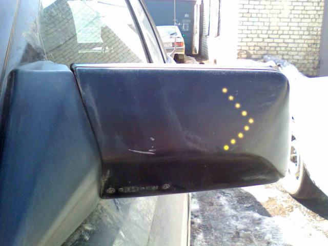

Наткнулся я в всемирной рутине на сей дивайс.
Коротко плавим подложку, отскабливаем напыление, ставим светодиоды, делаем проводку собираем.
Вопрос к тем кто разбирал зеркала прокатит ли на w124 как устроен обогрев не поврежу я его.

Не повредишь. Прокатит.
Но нахрена это надо?
Такой повторитель будет только тебе самому виден.

Понимаешь если будет мне глаз радовать это уже огромный + для меня. Тогда встречный вопрос как снять зеркальный элемент?

Поддевается отверткой и вынимается. 10 секунд на каждое.
Сам зер. элемент разбирается канцелярским ножем.
Только аккуратно. А то сколы по бокам будут. И подогрев испортишь.

Отверточкой подковырни. Только осторожно, чтоб не пацарапать, зеркальный элемент на шарнире типо шарик крепится, или крестовина не знаю как правильно и сказать. Вот эта крестовиня обычно и ломается. Сзади разъем обогревателя, прям на вставке.Тогда встречный вопрос как снять зеркальный элемент?

Так всётаки обогрев устроен как на заднем стекле любого авто?Я его не задену если вкрячу светодиоды?

Сними и все увидишь. Кстати еще я так понял этот повторитель ставиться под вставку? Ты его как нить сначала намер там, а то там места не много, а то может функция электро зеркала пропасть

А может в штатных корпусах просверлить дырочки под светодиоды чтоб они выходили наружу? Хватит ли там места?

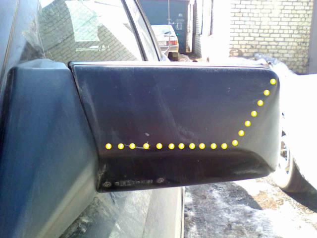

Второй вариант лучше, но себе я бы не стал такого делать.
