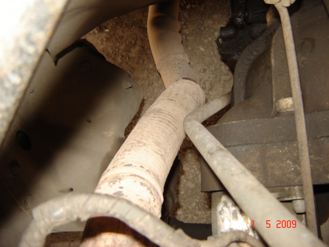

2) возможна ли какая либо звукоизоляция (шумопоглощение) непосредственно самой трубы от коллектора, к примеру, и до середины кузова?
ну или какие есть способы звукоизоляции выхлопной системы (кроме шумоизоляции самого салона).
спасибо.
За счёт гофрированной части и осуществляется звукоизоляция.
зы.У меня штатно стоит.
зы.
За счёт гофрированной части вибрация от двигателя не передается на остальную часть выхлопной системы, а следавательно и на кузов!!! :hi:

#9 ОФФЛАЙН   Kisa_V
Kisa_V
  • Cообщений: 97
  • Город:Московская обл.
Отправлено 30 April 2009 - 09:01
Silin Mike
фотки можно фстудийу?)
спасибо.
Стрелкой показано место врезки гофрированного сочленения.

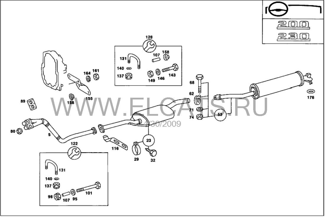

#11 ОФФЛАЙН   Silin Mike
Silin Mike
    Почитатель W123
  • Cообщений: 8277
Отправлено 30 April 2009 - 19:56
На днях сделаю.
#12 ОФФЛАЙН   Silin Mike
Silin Mike
    Почитатель W123
  • Cообщений: 8277
Отправлено 30 April 2009 - 19:58
Пока.Деталь номер 5.Один-в-один.
Вот фото(качество не очень - ракурс не тот):
Сообщение отредактировал Silin Mike: 01 May 2009 - 12:59
