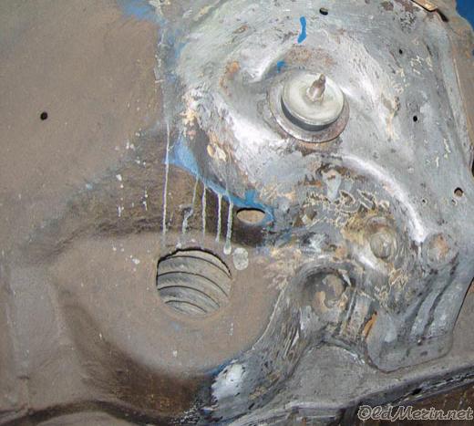

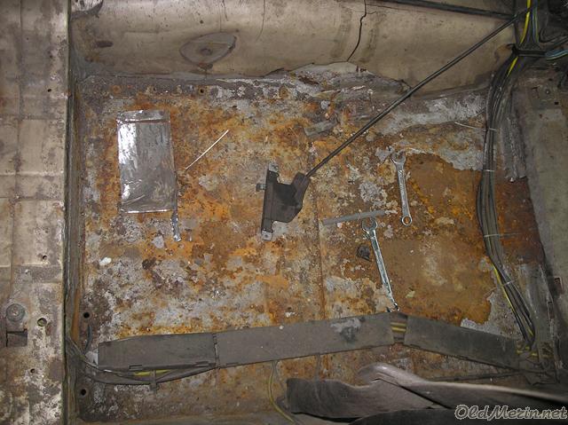

Вот в таком состоянии были полы
ржа устранялась тотально во всех местах

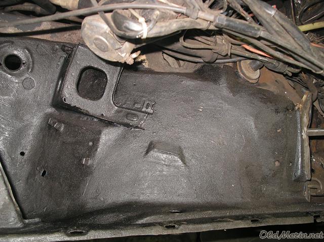

Брызговики были не в лучшем состоянии, но восстановлены и обработаны

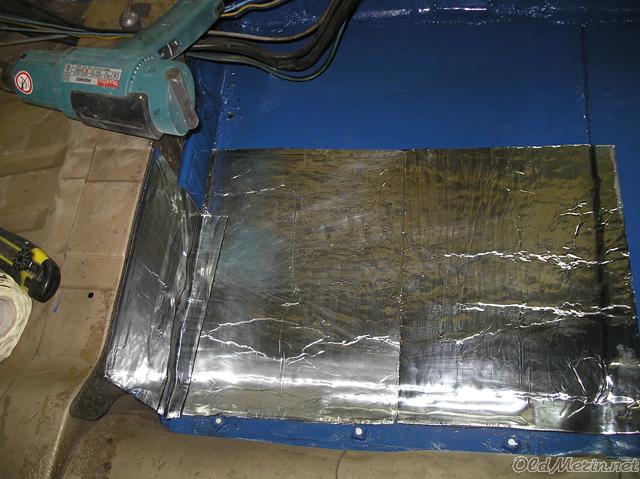

полы покрыты специальной финской краской и проклеены изнутри в 2 слоя герлена и 1 шумоизоляции
весь кузов на сухую выровнен и очищен от старой сырой мааааскофской покраски и перегрунтован полностью

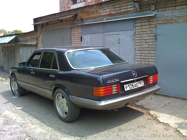

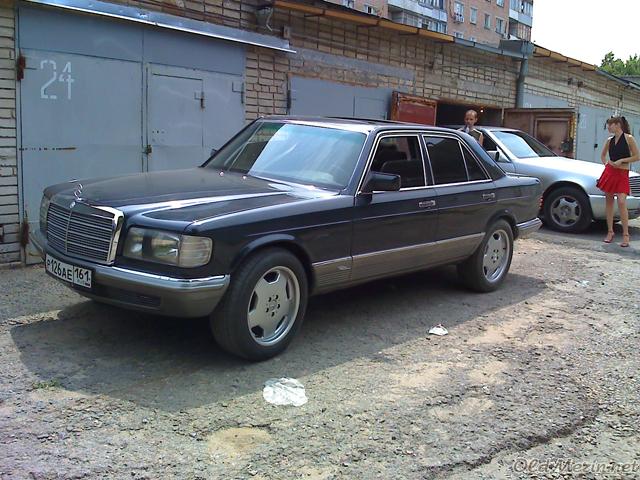

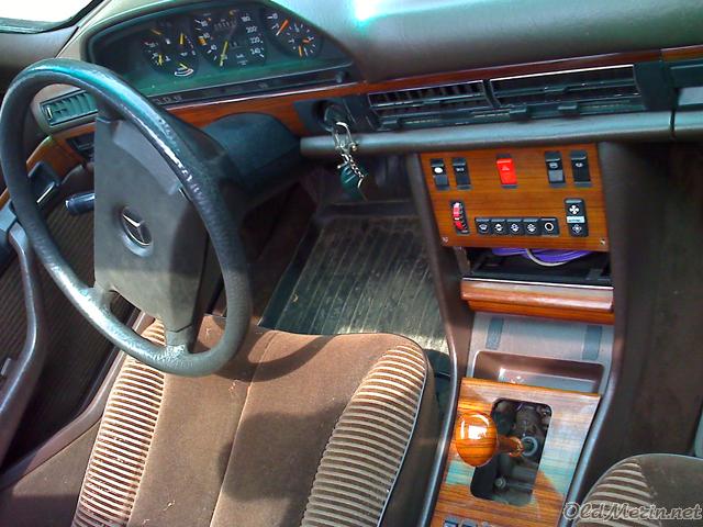

Теперь спустя много времени и затрат :hitrost: авто выехал на свои обкаточные заезды. Повылазило еще несколько больных мест, которые по ходу устранялись (воющий стеклоподъемник, нерабочий датчик давления масла, глючащий свет фар......).
Ныне пепелац выглядит так:
в салоне есть еще к чему приложить финансы и руки, но все устранимо :)
авто ждет установки рестайловых порогов и бамперов, листву думаю оставить эту - гладкая мне не нравится почемуто :)
