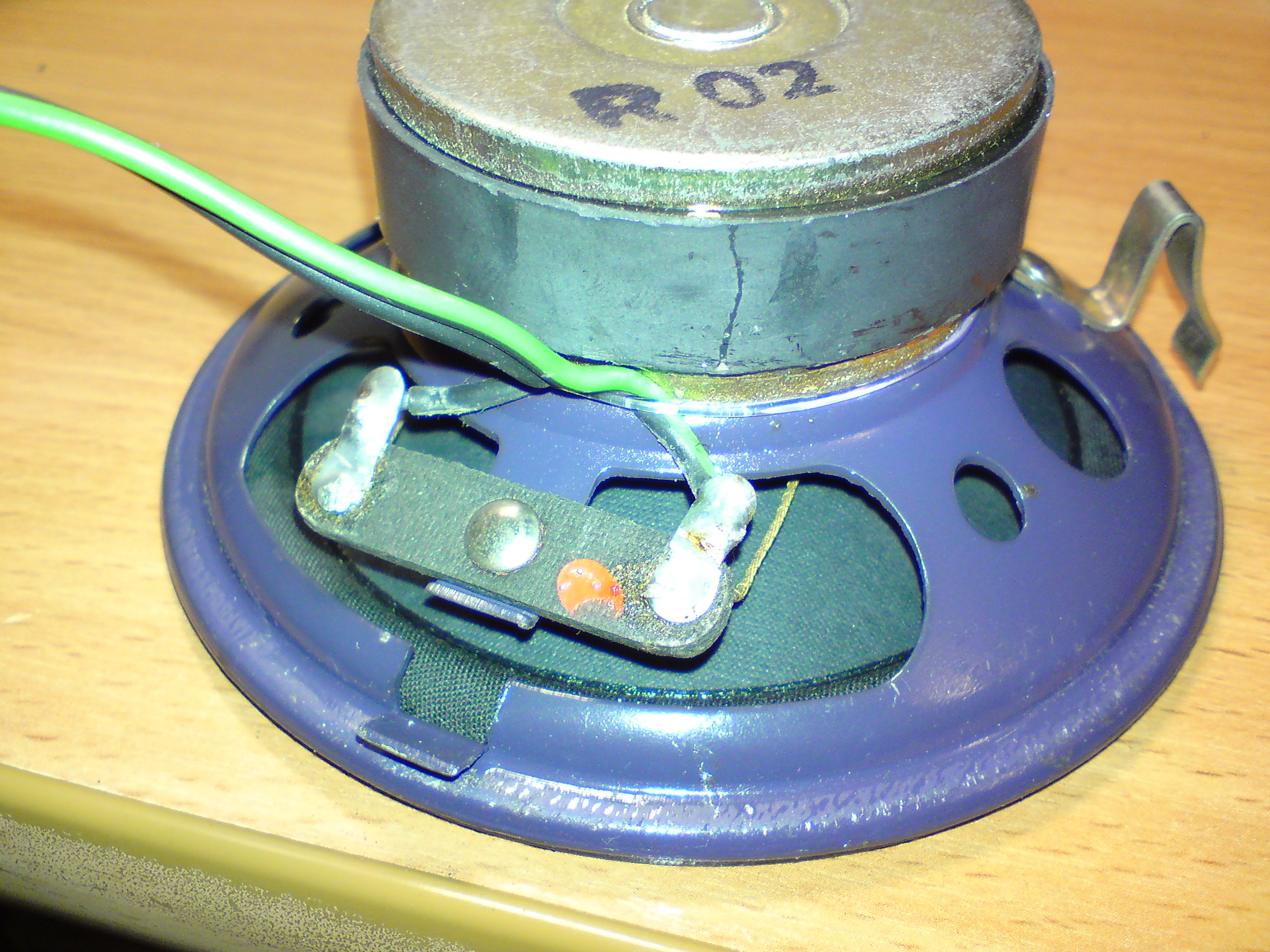

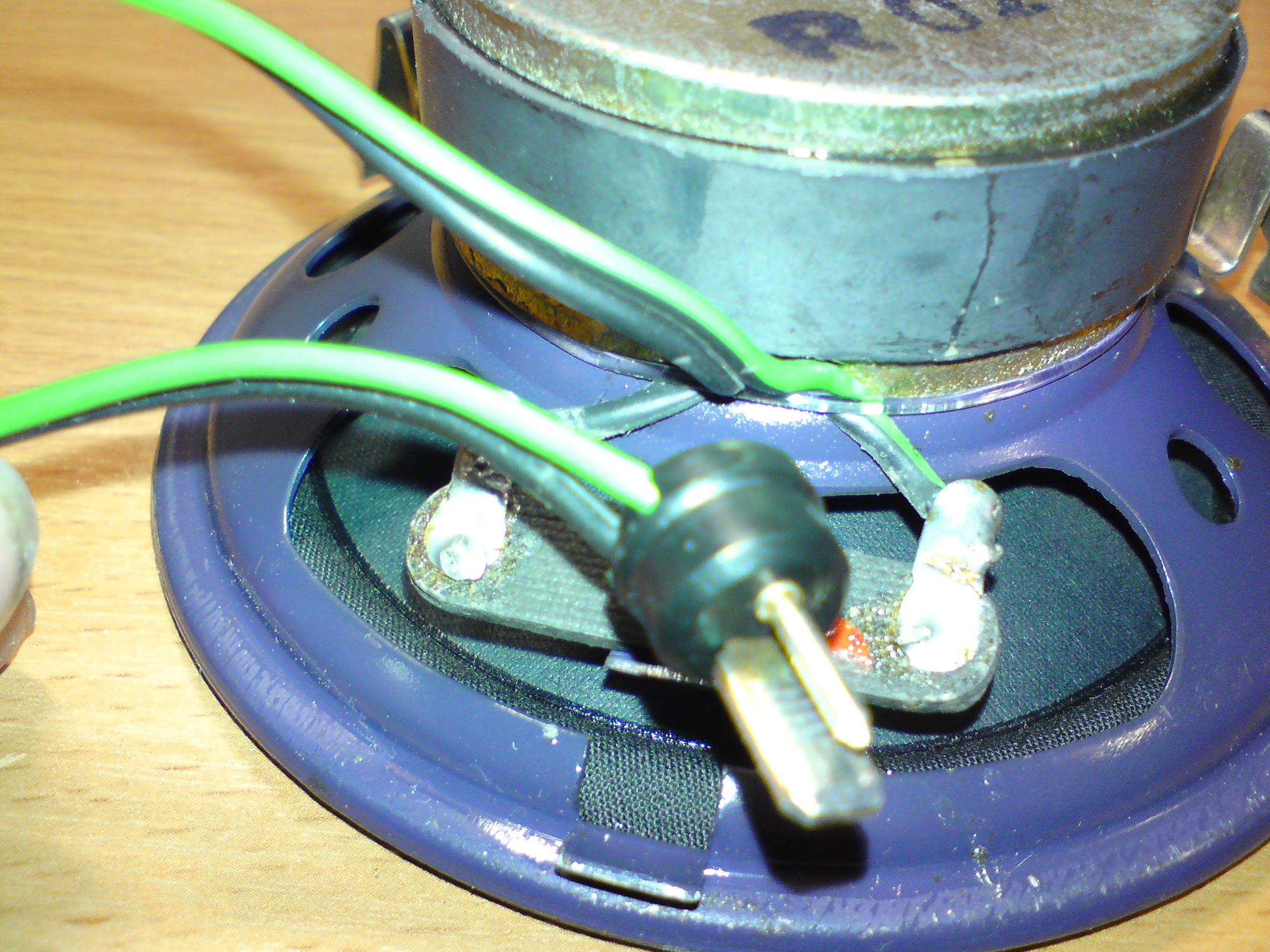

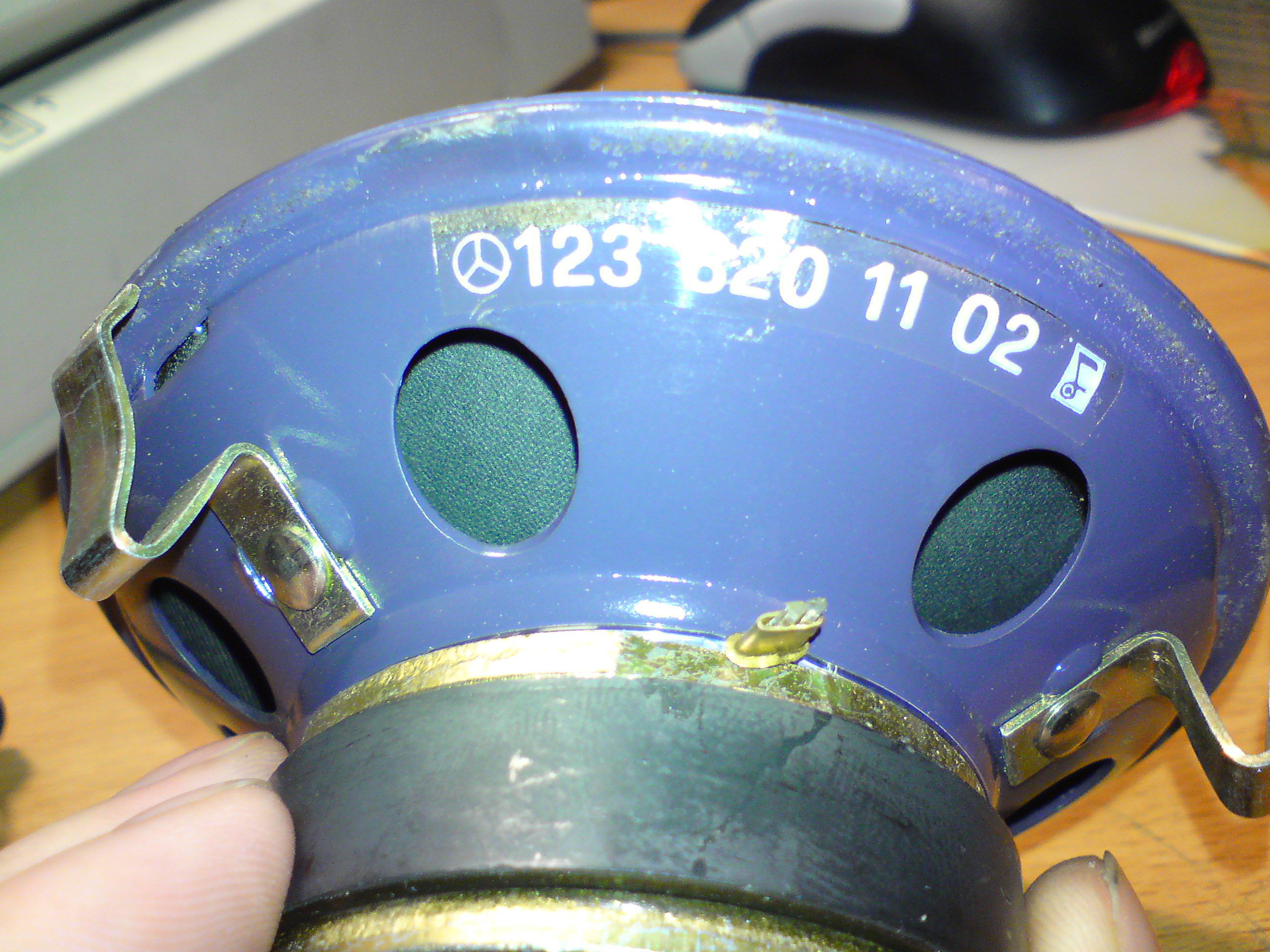

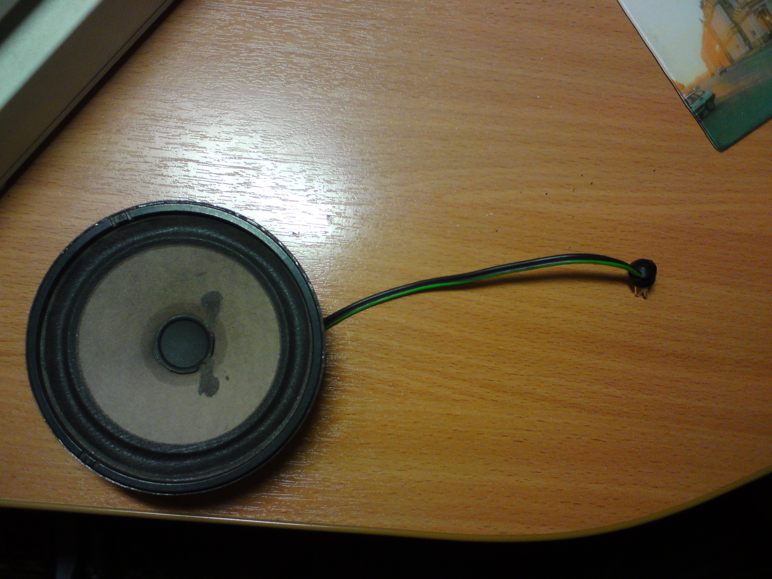

как понять на старых колонках,где + а где -?какой провод зеленый или черный?

#17 ОФФЛАЙН   Сергей Михайлович
Сергей Михайлович
  • Cообщений: 152
    CLK320,1998.
Отправлено 17 August 2009 - 23:25
первая,это новая колонка.

#18 ОФФЛАЙН   KV
KV
  • Cообщений: 427
  • Город:г.Москва СВАО
Отправлено 17 August 2009 - 23:26
принципиально неважно, просто нарушится фазность...

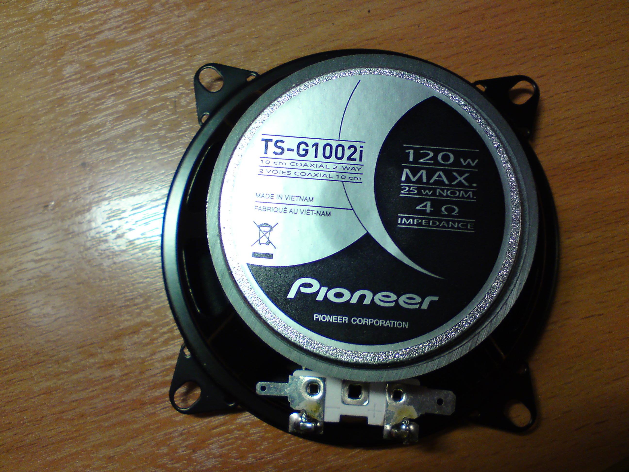

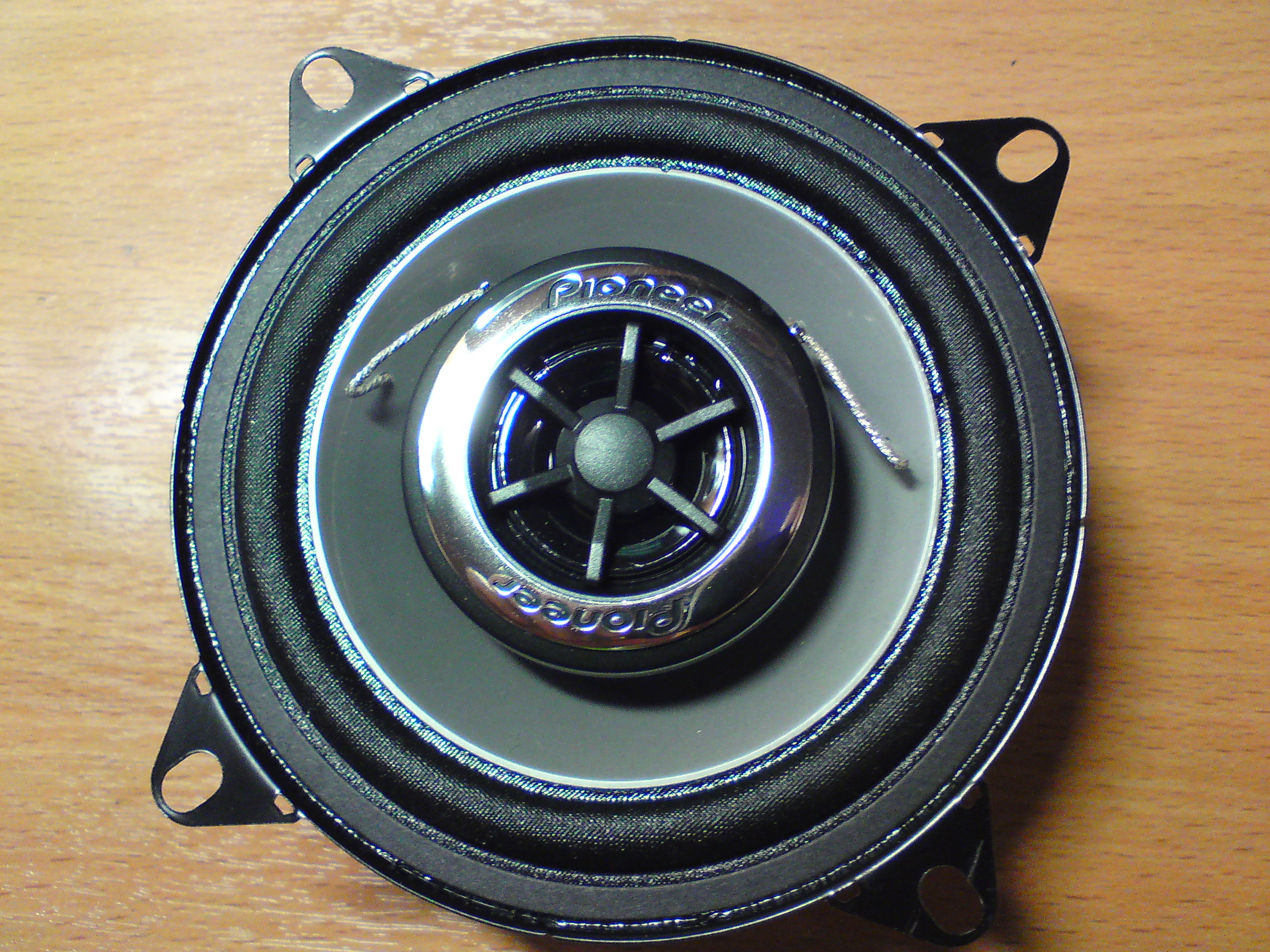

#19 ОФФЛАЙН   Сергей Михайлович
Сергей Михайлович
  • Cообщений: 152
    CLK320,1998.
Отправлено 17 August 2009 - 23:32
поправьте если неправ
вот так выгледит новая.если фазность нарушится,это каким-либо образом повлияетна качество?

#20 ОФФЛАЙН   Сергей Михайлович
Сергей Михайлович
  • Cообщений: 152
    CLK320,1998.
Отправлено 17 August 2009 - 23:35
может плоский выход на проводе,это минус?
