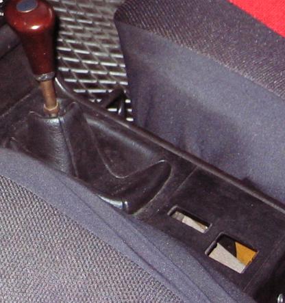

Benzy, увидел у тебя пр. эл.зеркало. У меня по вину тоже в комплектации стоит такое, рычажка на правой двери для ручной настройки нет (видимо действительно электро должно быть). Но электро-рычажка не нашел. Возле селектора КПП между седениями в панели есть отверстия под какие-то кнопки (см. фото). Такое ощущение, что рычажок должен был быть именно здесь, внутри увидел 6 контактов. Если так, то что можешь посоветовать - могу на разборках поискать, но все ли они одинаковые?

ну у меня зеркала по вину не было, я его полностью с проводкой и джойстиком ставил, а джойстки на 123 все одинаковые. отверстие от него.
Ок, спасибо, покатаюсь по разборкам.
