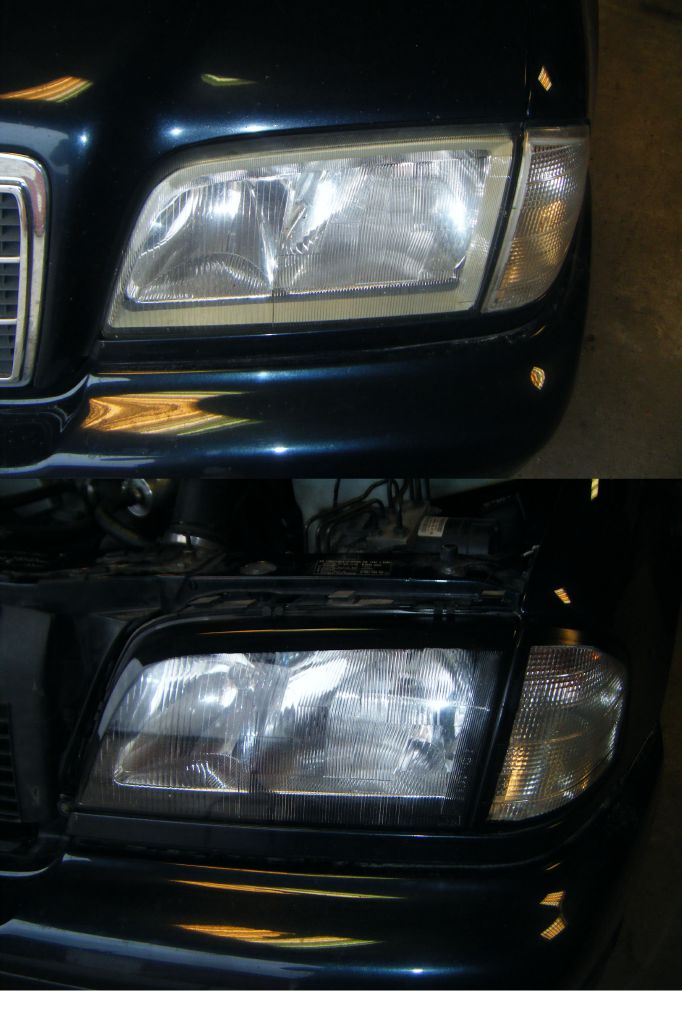

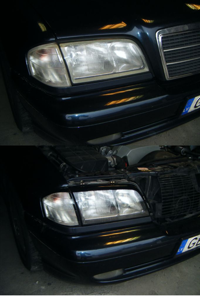

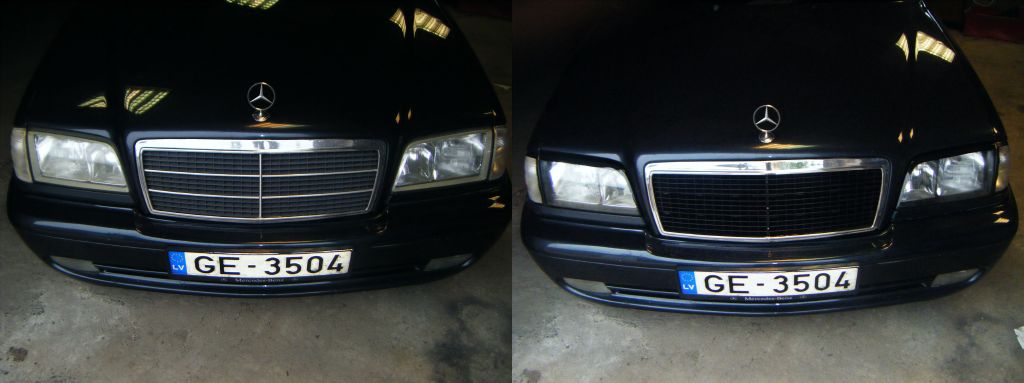

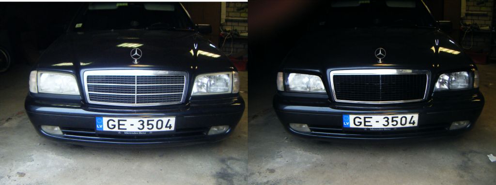

Всем доброго время суток. Мне в руки попал W202 кузов. И очень бесило 2 момента - желтые фары (выцветшая рамка внутри фары слала желтого цвета) и решетка радиатора, ну с решеткой все понятно буду ставить авангар, а пока попробовал просто покрасить и вытащить железки – мне не понравилось, – так что однозначно авангард.

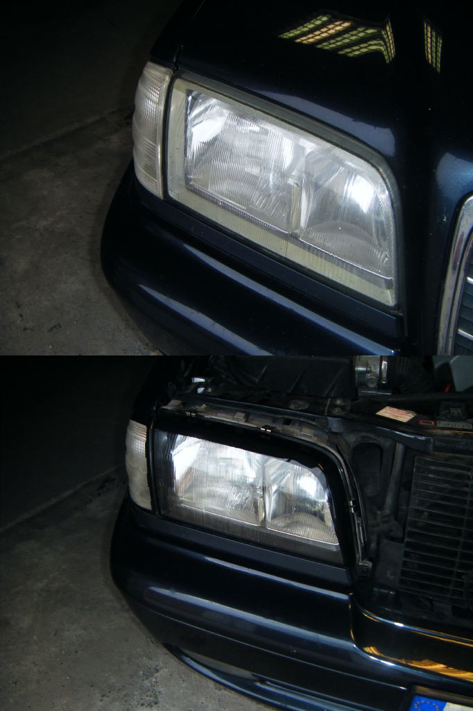

Как разбирать фары: Там все просто и элементарно, не снимая фары нужно, просто вытащить поворотник, и отстегнуть металлические защелки по контуры фары, выковыриваем стекло (не должно быть, приклеено), далее видим рамку, она на защелках, освобождаем ее от защелок и она у вас в руках. Далее красим в любой любимый цвет и собираем все обратно! У меня заняло 30 минут с высыханием краски на обе фары.
На фото сделано еще кое-что - покрашено само стекло с внутренней стороны, получился эффект ресничек.
+ сделана рамка на поворотниках с помощью краски поверх них.
Краска – самая обычная, с баллончика

хех злой авто получился! мне нра)))

издалека вроде неплохо, но вблизи очень уж бросаеца в глаза самопальный контур на поворотниках :-x
#5 ОФФЛАЙН   vjazikovs
vjazikovs
  • Cообщений: 122
  • Город:Latvia
Отправлено 31 August 2009 - 13:09
Там получается, что поворотник рифленый, и кажется, что криво линия идет, в реальности все ровненько и аккуратно. Мне самому не понравилось, что пришлось красить поверх а не изнутри. Удалось расколупать только один поворотник (он клееный), второй держался до последнего и я сдался боясь поломать, а в наличии запасного не было :(. Если их вообще не трогать то получается что линия от фары обрываться.

В общем не плохо, только жалко, что фотки не очень качественные, не совсем могу представить как они смотрятся на общем фоне машины.Скорей всего для светлой машины такая "подводка" не подойдёт. И ещё, я бы не стал отделять поворотник от фары чёрной полосой.
Mercedes-Benz ML500 2005г WDB1641751A041657
MB W202 C230 Kompressor (202.024) M 111.975 193л.с. 1997г.в. (Продан) http://w202club.com
*Чудеса современной технологии включают в себя изобретение пивной банки, которая, будучи выброшенной, пролежит в земле вечно, и дорогого автомобиля, который при надлежащей эксплуатации заржавеет через два-три года.
#13 ОФФЛАЙН   vjazikovs
vjazikovs
  • Cообщений: 122
  • Город:Latvia
Отправлено 16 September 2009 - 15:44
Сделай, сфотографируй, и выложи тут, чтоб все видели как на светлой машине с неразделенными поворотником и фарой.
P.S.
Они с завода разделены черной полосой :roll: там резинка черная, я только сделал ее выразительнее

Стекла фар не так уж и просто снять,на дорестайле для этого нужно снимать всю фару.

Снимаются без снятия фар! Приведи пример, что тебе мешает снять стекла? или лучше фото факт - так нагляднее
вытаскиваем поворотник (с другой стороны защелка)
откручиваем рамку которая идет под фарой (между фарой и бампером)
получаем доступ ко всем защелкам стекла
P.S. Других фар на 202 просто не встречал (за исключением Китая)! все такие были. + небольшие трудности если есть омыватель фар и щетки.
