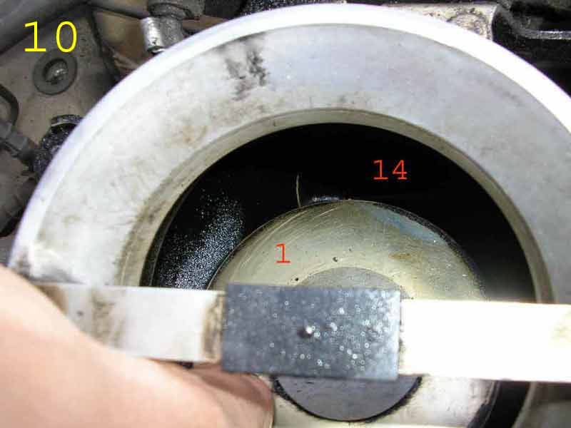

Ещё хотел спросить, что делать в таком случаи? У меня так же грязно...
Мыть. :D
У всех так.

Когда моешь все под диском расходомера - все стекает во впускной коллектор. Может туго заводиться и дымить (и вонять) при работе )
И мыть просто - давишь пальцем на напорный диск, брызгаешь все клинером. Потом надо наловчиться нажать на диск и приоткрыть дроссельную застонку и помыть ее посадочное место (и ее со всех сторон). Лучше, конечно, делать все вдвоем )
И чё тупо туда брызгать? А не страшно, что вся эта грязь куда то уйдёт не туда?

Нет, брызгать не тупо, а только туда, где грязно :smile:
Брызгай, не бойся, ничего у тебя не случится.
