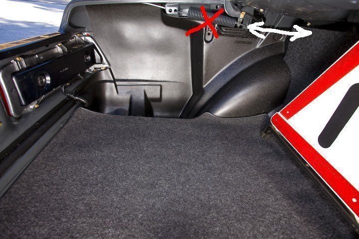

#19 ОФФЛАЙН   SHAMON
SHAMON
  • Cообщений: 2133
  • Город:Воронеж
Отправлено 05 October 2009 - 23:05
Дык на фото 124, там по типу 140-пружин изначально не видно.
теоретически от пружин в багажнике и на 123 можно вообще избавиться, путем установки "телескопов" в место пружин, например от ТАЗ 2110 (с капота)
там где белая стрелка и устанавливаетс телескоп, или под другим углом (вертикально), короче нужно примерять и смотреть.........
