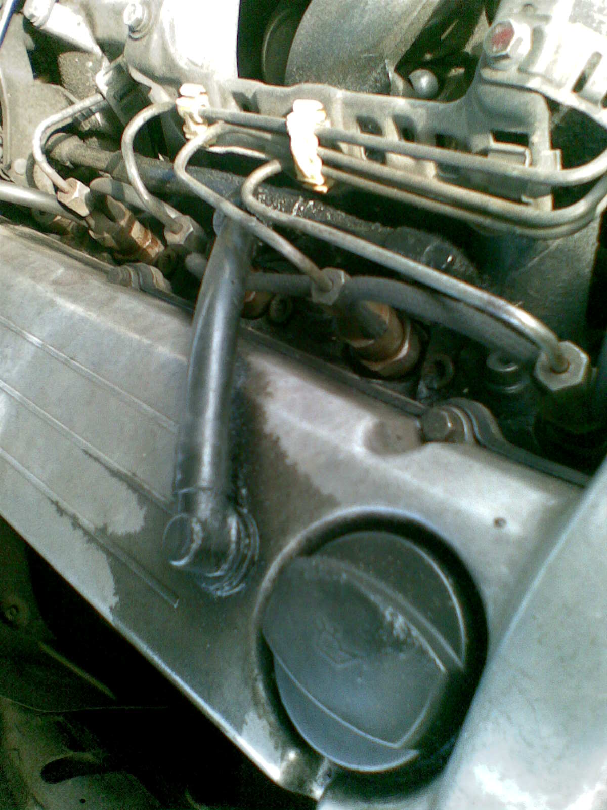

Такая картинка на двигателе-масло потихоньку выбрасывает из под трубки вентиляции картера...Компрессию мерил 23,24,26,26,28 когда снимали форсунки в 1 и 3 горшках было немного масла на форсунках.Угар масла на 7500км где-то 1 литр, иногда при запуске двигателя бывает синий дымок, потом пропадает,делаю вывод маслосъемные колпачки,но тогда, откуда картерные газы, сказали какую-то сетку надо прочистить, в картере, чтобы масло через вентиляцию не выбрасывало, или может сама трубка забилась???У кого какие соображения будут?Спасибо.

Какая знакомая картина :smile:
Я думаю что трубки картерных газов засираются маслянным паром потому как неплотно входят друг в друга, можно попробовать уплотнить изолентой стыки чтобы плотнее соединялись, старые они. Трубки эти не забиты.
Снять поддон и прочистить сетку на маслонасосе не помешает, даже если она не забита будешь спокоен на сей счёт. Я сам всё не соберусь себе почистить.
Маслосъёмные колпачки можешь не менять, не парься пока, скорее всего они гут.
Да, поменяй уплотнительное колечко патрубка карт. газов, что в клапанную крышку входит - некрасиво, всё в масле :smile: .
Нормальное рабочее состояние 20-летней машины.

Спасибо!!Мне тут уже сказали,что эту штуковину в крышке махнуть надо.А как кстати поддон нормально снимается а, то кто-то сказал, что чуть ли не двигатель вывешивать надо???
правильно сказали. вывешиваешь мотор, не снимая его с машины, а просто открутив от опор. и снимаешь поддон.
вот только зачем? :confused:

Две мысли по этому поводу. Резиновые уплотнения меняются время от времени. И еще раз скажу о замене цепи. Цепь - это правильное газораспределение. Клапана должны вовремя открываться и закрываться. Меньше картерных газов, сажи в масле, ресурс двигателя больше.

Так крышку снять, чтобы сетку почистить, а от чего еще масло переть может из трубки вентиляции,или трубке кирдык и все уплотнения на ней менять надо???

Да думаю не при чем.Интересно как картерные газы попадают из картера под крышку ГБЦ, не иначе в блоке каналы есть???...

а какое масло льеш ? не слишком жидкое ?

в крышке ГБЦ есть сепаратор картерных газов, задача которого отделить масло от газов, вот когда он забивается, начинает литься масло везде, откуда только можно, периодически стоит его промывать... солякой вполне отмывается ...вообще про нормальной работе двигателя в картере создаётся небольшое разряжение...

Вообще причина может быть просто в задубевшей резинке. Купи новый комплект и поставь. У меня после замены не течет через эти соединения, сухо там стало.
реально помагает?
после недавней замены трубок вентилиции картерных газов (кот крепяться на впускном коллектору) у меня теперь ситуация как на картинке автора

реально помагает?
там просто резиновое уплотнение одубело!- поменять и усе...
это то уплотнение, которое входит в клапанную крышку, а в него в свою очередь трубка? трубку менять не надо?
ага
