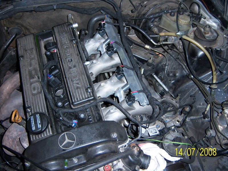

Вполне осознавая факт, что на форуме очень мало владельцев Мерседеса 2,5-16 и, тем более, мало обсуждений этого замечательного автомобиля, все же, решил описать результат ремонта двух двигателей Мередес 102.990 с применением поршней от двигателя Nissan VQ-35. Двигатель VQ-35, это современный мотор, мощностью от 280 л.с. и выше, в зависимости от модификации, который устанавливается на большое количество автомобилей, как то: Nissan 350Z, Altima, Maxima, Pathfinder etc.
Предистория событий. Я, 4 года являюсь владельцем Мерседес 2,5-16, проехал на нем около 50 тысяч километров, а всего на одометре, на данный момент 250 тысяч, по честному, я думаю, что 300 с лишним. В один прекрасный день, на мгновение пропало давление масла, потом давление восстановилось, но через 100 километров застучал двигатель. Его разбор прояснил причину неприятных событий. В корпусе масляного фильтра есть пластмассовый клапан, с тремя направляющими предотвращающими его заклинивание при срабатывании. А срабатывает он, когда давление масла превышает необходимое и пускает масло в обход двигателя. Из-за того, что у него сломалась направляющая, он сработал и заклинил в полуоткрытом состоянии соответственно, давление масла упало и застучал 1й шатунный подшипник.
Естественно, было принято решение ремонтировать двигатель, родные поршни имели вполне приличный вид и малый износ по диаметру, не стерлись, даже, следы от резца на юбке, но, зато имели износ по ширине поршневых канавок, который был признан недопустимым, соответственно встал вопрос о поиске поршней. Покупка поршней АЕ, Мале и т.п., а уж тем более родных, был признана неразумной, по причине диковатых цен. Изготовление поршней у фирмы Механика, было признано разумным (около 500 долларов за комплект), но для этого необходимо было отсылать поршень в Москву и ждать несколько месяцев.
На почве поиска поршней познакомился с еще одним владельцем аналогичного автомобиля у которого было аналогичное желание (отремонтировать мотор). Он наблюдая за работой по тюнингу Ниссан 350Z, обратил внимание, что поршни которые из Ниссана вынули, чтобы на их место поставить кованый комплект, очень похожи на наши, после измерений оказалось что:
1. Поршни имеют диаметр 95,5 мм!!!
2. Поршневой палец имеет диаметр 22 мм!!!
И кроме того, еще имеют ряд плюсов, как то:
3. Более современная и спортивная архитектура

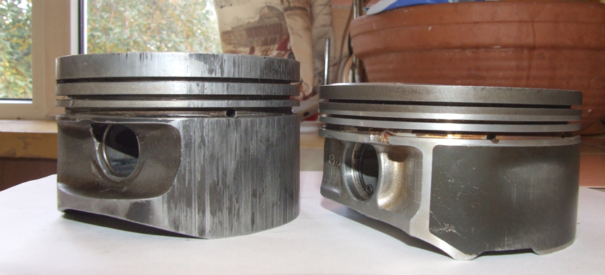

4. Меньший вес, каждый поршень весит меньше родного на 140 грамм, итого на круг 560 грамм в самой далекой от коленвала точке, а это уже очень приятно!!!
5. Более современные, тонкие кольца.
6. Антифрикционное покрытие юбки, что будет полезно при обкатке.
Неприятность одна, компрессионная высота меньше на 3 мм. (34,1 мм. на Мерсе и 31мм на Ниссане), соответственно, для сохранения общего размера комбинации поршень+шатун, необходим шатун который на 3 миллиметра длиннее. В результате проведенных изысканий такой шатун был найден на двигателе Мерседес М111, объемом 2,3 литра (210 кузов, и микроавтобусы)!!! Из механических работ потребовалось только отфрезеровать верхнюю головку шатуна на конус, по образцу шатуна Ниссана.
Поршень Мерседес: Высота 64,1 мм, вес 520 грамм, поршень Ниссан: высота 53 мм, вес 395 грамм.
Палец Мерседес, вес 120 грамм, Ниссан- 105 грамм, по внешнему виду абсолютно одинаковые, у Ниссана больше внутреннее отверстие.

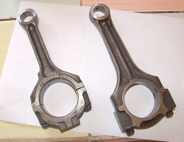

Шатуны, слева - Ниссан, вес не важен, т.к. шатун будет от Мерса

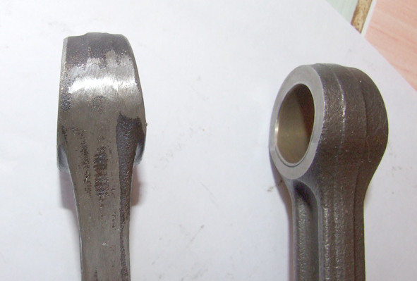

Верхняя головка шатуна Мерседес отфрезерованная на конус подобно оригинальному шатуну (слева Мерс).

На втором двигателе (это, собственно, мой аппарат) шлифовка плоскости головки и блока не производилась, так как после измерения, искривлений не обнаружено, сальники были заменены ранее, головка после ремонта, куплена у Thorsten Stadler, соответственно, клапаны в порядке, маслосъемные колпачки новые. Далее, размещу более подробные фотографии сборки второго двигателя, к сожалению, люди когда собирали первый двигатель, фотографий не сделали.
Вот так выглядят новые поршни.

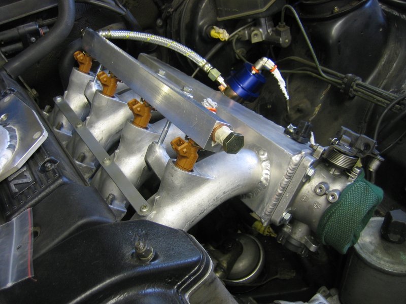

Да, к сожалению, КЕ уже устарел и ничего не поделать, наивные люди, которые за "полностью аутентичное авто" могут читать здесь:http://www.w201-16v.de/w201/index.php?sid=20474e4125d4de71b22ec2231b2d3fb7, если, конечно, языками владеют. Хотя встречаются автомобили вот в таком состоянии, но это без комментариев:http://www.190teile.de/Galerie_Userfahrzeuge/Zak_Hassan_16V/Zak_Hassan_005.html
По ходу дела возникла мысль, у Ниссан нет маслопровода в шатуне по которому масло идет к днищу поршня, но есть отверстие в основании шатуна и масло брызгает на стенки цилиндра, может тоже просверлить, тогда будет брызгать и на днище поршня и на стенки цилиндра, дополнительная смазка никогда не мешала.

я думаю, что вполне, отверстие очень тонкое в оригинале, около 0,5 мм, при установке турбо комплекта от Mosselman, да и вообще любой турбинки маслопровод цепляют к датчику давления масла, а это куда большее сечение, и ничего, хватает. А поскольку это делают в Германии, Швециии, где люди опытные и серьезные, я думаю, можно не беспокоиться.
Кстати, по установке электровпрыска, скорее, нужно ориентироваться вот на это:http://www.w201-16v.de/w201/viewtopic.php?t=3515&start=140, а кому не лень, посмотрите тему сначала, впечатляет подход к работе.
