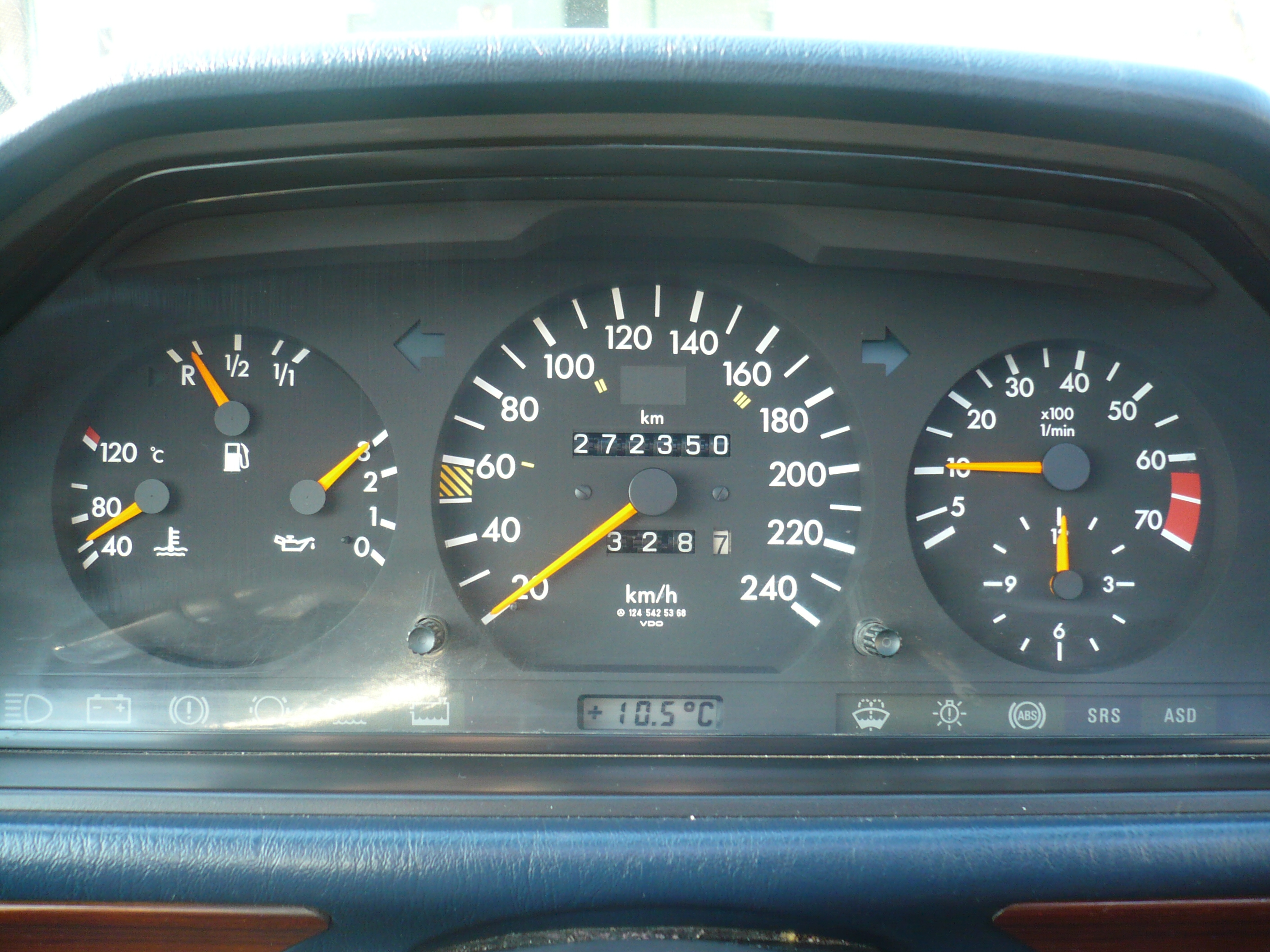

Короче нет его на щитке. У других авто вроде есть.
У кого как?

На 201 есть, а на 124-м нету!!!
Ну мне он нафиг ненужен, просто интересно почему нет его.
У кого как?
У меня на W124 230Е 4МКПП 86 года - есть.
На моем бывшем S124 E250 Diesel АКПП 95 года - нет.
У друга W124 230Е 5МКПП 90 года - нет.
У друга S124 E280 5МКПП 95 года - нет.
Но я на него не смотрю и так понятно. По этой стрелке только пенсионер сможет ездить.

на 104 моторе экономайзера и быть не может!!
но на 103- должен стоять!
Мож приборка наколхожена?? Номерок пробейте!!

В 90х годах на некоторые модификации перестали ставить экономайзеры. 190-ры последних выпусков, точно, без него шли. Ну и учитывай, что приборку до тебя уже могли n-ное количество раз поменять и поставить более свежую.Короче нет его на щитке. У других авто вроде есть.

Номер на спидометре 124 542 5368 VDO

Если честно, я не понимаю как он работает. А почему на 104 его быть не может? Вообще на какие модели моторов он ставился?

Разряжение от впускного коллектора на него подается.не понимаю как он работает

это эконометр, а не экономайзер

Как понял, речь идет о стрелке в левом круге приборки внизу ?

Экономайзер - не прибор, а устройство в система карбюратора, обеспечивающее обогащение горючей смеси при нагрузках, близких к максимальной, что обеспечивает увеличение мощности двигателя за счет некоторого ухудшения его экономичности. Состоит обычно из клапана и привода. Экономайзер может иметь механический, пневматический или инерционный привод.
Эконометр - как правильно подметили, всего-лишь прибор, отображающий силу минусового давления, ака разрежение, и подключенный через трубку к впускному коллектору.

Ясно одно, что у всех по разному.
