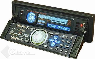

однозначно могу рекомендовать трёхполоску (мид бас в двери, серединки в торпедо и пищики в стойки либо туда же где и серединки)
фирма HERTZ ..линейка (серия) Energy
цена/качество просто радуют $250-270 за комплект
надо будет двери вибрировать
мафон могу подогнать хороший

Viktorvovk, , поподробнее о магнитоле можно? Модель? Не будет ли мешать пепельница откидной панельке? Это, как я понимаю, CD-рессивер. Чем его звук отличается от распространенных дживисов, пионеров и сонек?

сцена должна быть впереди..у меня в задник дверях стоят тоже HERTZ коаксиалы
чисто для того, чтобы разбавить звук
но в целом приличное назад не поставишь..по-этому оно портит то, что есть хорошего впереди
пример инсталяции саба скину
авто ауди а6 универсал 95г.
чем отличается 9-ый Кларик от вашего? ..всем
из Клариков - только 9-ка!!
я сейчас отошёл от прцессорных аппаратов..слушаю Нак 35-ый
усилка нет
viktorvovk2009@mail.ru
