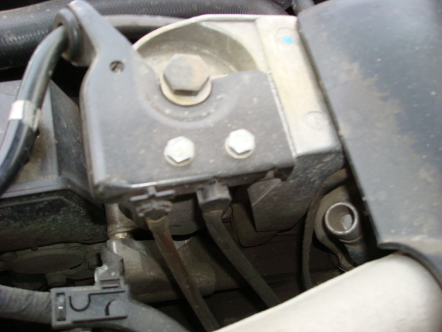

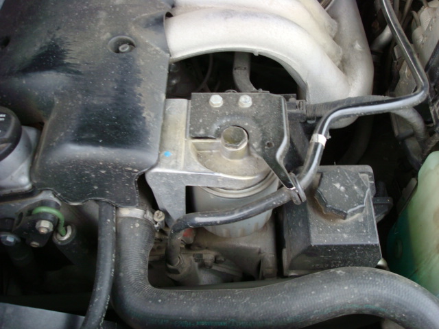

у тебя есть фильтр грубой очистки ???
у меня так (фото)
две трубки, какая подводит топливо ?
у меня так (фото)
у меня все точно также.
на второй фотографии левый шланг... это подача...
а фильтра грубой очистки у меня нет
