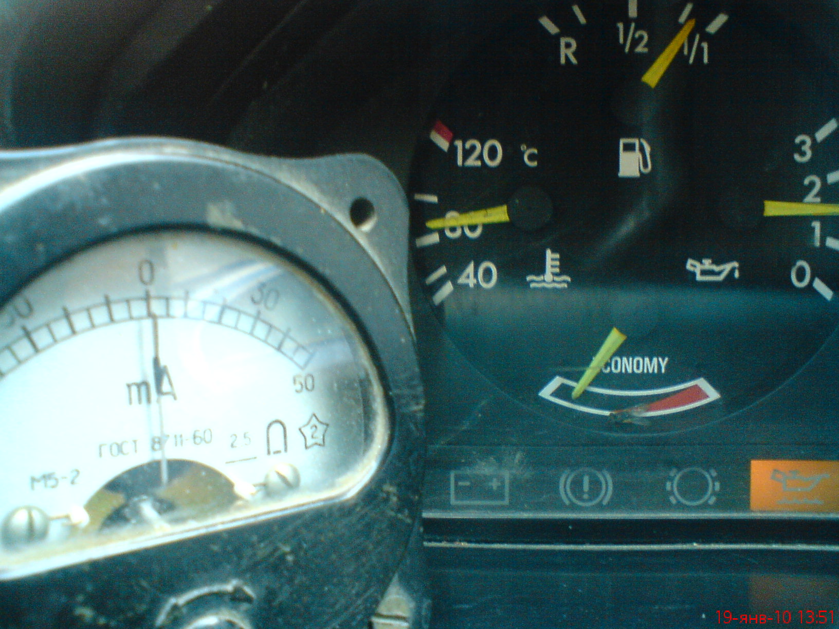

#12 ОФФЛАЙН   Гари
Гари
  • Cообщений: 534
  • Город:Ростов -нД
Отправлено 24 January 2010 - 23:13
По идее, если лямбда не нужная вещь, значит ЭГРД тоже не нужен, а там окажется и весь KE не нужен.
Вообще-то немцы знают что делать.
ща мля начнется жаркий спор. :abuse:
во первых, ЭГРД бедет работать и без ЛЗ, его основное значение обогатить на холодном пуске и прогреве. также отсечка подачи. в этих случаях лз не нужен. а нужен он для некой кррекции смеси, оч сильно отличающейяя от нормы. это мой вывод на основе наблюденй за неск лет за коррекцией КЕ.
Теоретически, логично, что вводя в систему датчик обратной связи, производитель пытался решить проблему оптимизации смеси в разных режимах в первых, и упрощения настройки качества во вторых.
Судя по всему, большинсво обладателей КЕ с обратной связью считают такой способ настройки единственно верным. А зря. мой личный и совсем недавний успешный опыт позволяет если не опровергнуть полностью, то усомниться в устоявшихся представлениях о ЛЗ.
Здесь не буду рассказвать как мне удалось побороть старые болячки ке. начну стого момента как уже усталый глобоко вечером, в сотый раз за вечер завел двигло и он заработал ровно всеми горшками. тут я сам себе улыбнулся и пошел спать.
в последующи дня я наблюдал за работой, и показанием ма-метра (корекция). на холстых0-+2 при разгоне +4-6, но при езде по трассе на 3000 ток уходил в -10 ма. вроде бы все работает, и ЛЗ, только судя по показаниям переливает на оборотах. также я заметил, что выхлоп на холстых не белый а сизый. вобщем настройка требуется.
здесь в дело в ступает гл. герой. признаюсь, мне повело иметь собственный газоанализатор. почти новый. катализатор у меня удален, и вопрос об использовании ГА как альтернативы ЛЗ даже не стоит.
подготовил к работе, двитатель прогрет. замеры: ХХ, сизый дым, СО 4% Как у жигулей. а ток все те же +2ма.
далее: обороты 3000, СО вырос до 6-8% а корекции в обеднение нет, все теже +2 ма.
есно, вдоволь поигрался вновь и не раз с наливом, пластиной, винтом СО. в результате добился таки нормальной работы с нормальным расходом. СО щас 1-1.5%, меньше подтраивает. расход не замерял пока, но будет где то 13 л - зима.
Самое интерсное - сравнение показаний ГА и тока корреции ва процессе регулироки. Так вот, ГА реаггирует на малейшие повороты винта кач. и действительн с его помощью можен точно настроить СО (и расход) показания были самые разные от 0,5 до 6% при этом не наблюдалось ни самой коррекции ни тока через ЭГРД.
сам ЛЗ работает!! есть корекция про разгоне до +5 МА на 3000 (сейчас) если оторвать датчик, то не будет и коррекции.
я сделал для себя вывод, что ЛЗ явлется некой игрушкой, к-рая паказывает грубые отклоненияя от базисных настроек. прибором для точной насторйки является ГА.
ПРедвижу возражения, что что де ЛЗ у мня кривой или вобще уваленый. но проверить то я его не могу! А вы можете? кстати, ГА проверяется, настраивается, калибруется ежеднено. защитные фильтрующие салфетки меняются по мере загрязнения. А ЛЗ -его что выкручиать и чистить от копоти? Как? как часто?
если я не прав, то объясните, почему сайт завлен темами типа " все нормально, но расход20 л" ?
да, и во вторых. Немцы конеш не дураки, но вряд ли они предполагали, что расийские пацаны через 20-25 лет будут вооружившись трубочками-баночками-6-гранниками, курочить их детище в холодных гаражах.....
конечно может я и не прав. может вынести в тему отдельную, т. модераторы?

#13 ОФФЛАЙН   ubazza
ubazza
  • Cообщений: 900
Отправлено 24 January 2010 - 23:29
а у тебя муха дохлая в панели приборов. вот из-за нее то у тебя и расход 45 литров на 100 км )))
написано по делу, тоже думал заехать СО замерить. т.к. выхлоп нормальный , цвет свечей нормальный . не троит (правд а Холодный пуск в -30 проблемный - смесь бедновата даже с ПФ) обороты не плавают. вопщем все ОК. но расход да, действительно 17 л.
Сообщение отредактировал ubazza: 24 January 2010 - 23:32

#14 ОФФЛАЙН   Гари
Гари
  • Cообщений: 534
  • Город:Ростов -нД
Отправлено 24 January 2010 - 23:52
Муха подохла от любопытства. или от любви к экономии:-)
у нас столько не бывает, но я думаю что пуск при -30 может быть проблемный, а раход мб и 17. но проверить всегда можно. стоит знать , что ГА выходит на рабочий режим только после растапливания мин 30 мин. также его проверяют и калибруют после прогрева. пренебрежение приводит к неверным результатам замеров..

сегодня мурз выкинул фортель: после того как постоял 10 мин, напрочь отказался заводится, еще горячий, 80 гр.
сначала просто крутил неск раз. неск раз отдаленно пытался взять -но нет. потом проверил трубку - на месте. снял реле БН пустил через тумблер - ни фуя. БН жужит но как то вроде слабо. стали посещать грусные мысли по пводу БН...
думал. корреция вроде идет, по току, но как-то дергается стрелка нервно. в минус запрыгивает...
проверил центральный провод - на месте. крышку недавно ставил. бегунок зачищал.
опять думал. холодно , пузырь давит...
поставил реле обратно. снова неск попыток - без успеха. собрался уже искать буксир.
тут, сука, завелся, и поехал как ни в чем не бывало. никаких тебе проблем. после катался до вечера , глушил заводил специально по много раз- ничего подобного.
см пред на реле ПН - целый. давления не см- устал.
подозреваю реле иммо, блокирует БН и моторные мозги. может с годами подгорели контакты. кстати, пред тем, иммо не влючался в блокировку как обычно. проверять и обходить его гиморно глубоко сидит.
ломаю мозг когда ета хрень вылезет снова... и где.
снова эта хрень вылезла. моторгорячий, на улице +10. полдня работал без проблем.
а тут ну нивкакую .ни одной схватки. :bangheat:
покрутил неск раз, посмотрел катушку, провода , шланг ХХ пощупал. все на месте. БН жужит.
достал свечу запасную, снял провод 4-й. собрался см искру (не увидел зарулем сидел) крутил, вяло стал хватать. ага цуко! одел провод, прокруутил -продул цилинндры без подачи бенза, и цука завелся . и все нормально поехал. :bangheat:
про контакты замка не верю - бн работал.
помирает EZL или катушка? уж лучше 2-е
