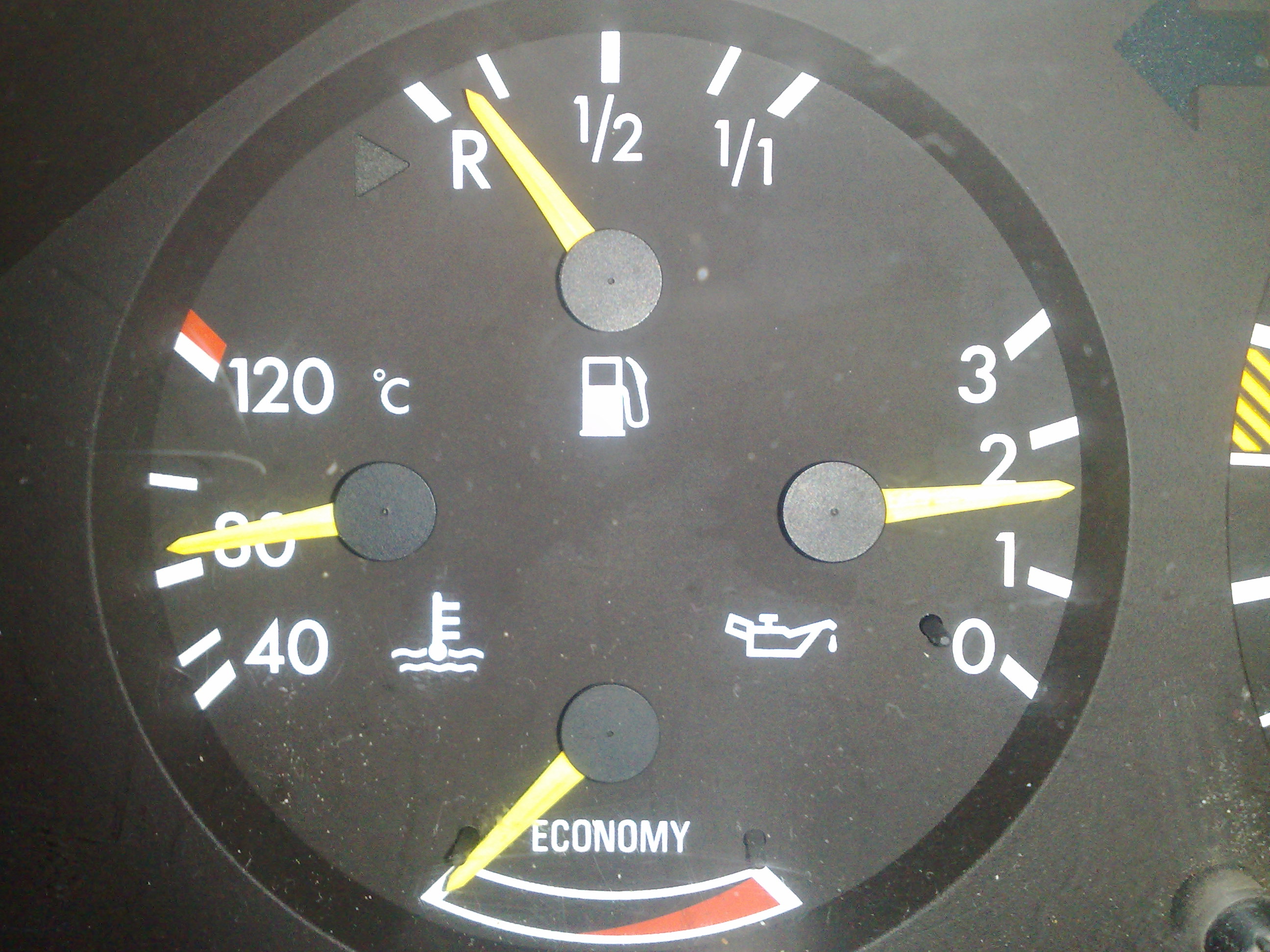

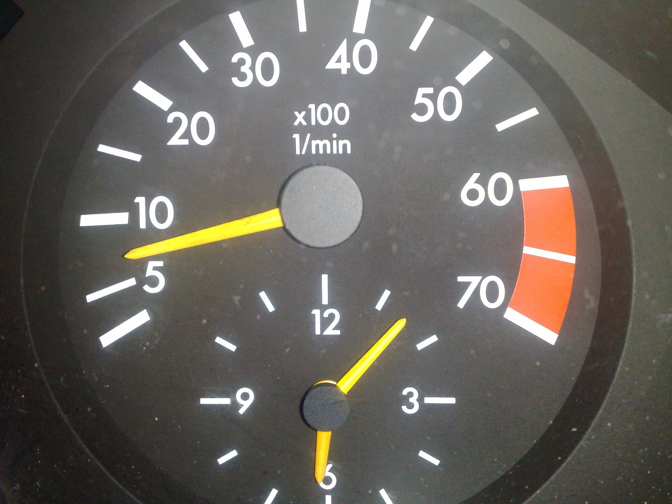

Уже три года езжу на Мерседес Е230 купе. 124 кузов. 91 год. 102 двигатель. Инфы накопил достаточно, но нигде не смог найти ответ на вопрос: Какая рабочая температура двигателя по датчику на панели? Меня всегда смущало, что стрелка стоит не на какой нибудь отметке, а где то посредине. Второй вопрос: Каково должно быть давление масла на холостых, опять же по датчику на панели? И наконец: Какое количество оборотов двигателя должно быть на холостых оборотах.
Сегодня специально сделал фотографии приборной доски при следующих условиях:
1. Двигатель хорошо прогрет.
2. Печка во втором положении.
3. На улице -15.
Очень интересно увидеть Ваши ответы, а лучше фото приборов при таких же условиях на таких же автомобилях.
Показания приборов
Отправлено 31 January 2010 - 18:47
W124 Coupe 230E Jetronic 4MT.
#2
Отправлено 31 January 2010 - 19:41
Приветствую. По-моему всё великолепно. Т-85 град., ХХ-750, Давление -1.7. Экономайзер на нуле. Удачи.

80 - 80 градусовКакая рабочая температура двигателя по датчику на панели?
- безымянная метка - 100 градусов
120 - 120 градусов.
От износа мотора зависит. А вообщеКаково должно быть давление масла на холостых, опять же по датчику на панели?
не парься.всё великолепно. Т-85 град., ХХ-750, Давление -1.7. Экономайзер на нуле.

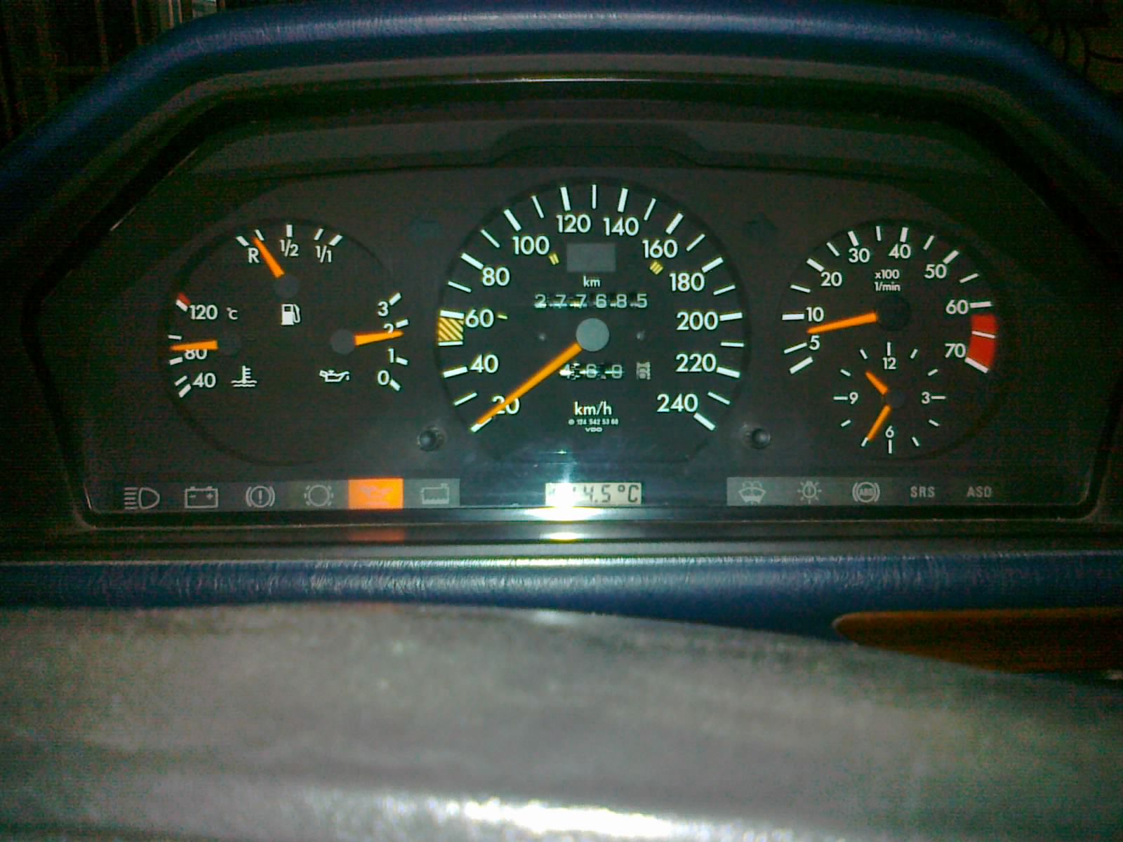

Вот тут как раз фото имеется. Все новое, термостат, датчик, антифриз. Стрелка стоит как вкопанная, правда еще жары такой не было, +30 было, а летом за +40 зачастую. Правда, бывает по выше когда заглушишь, потом через пару минут заводишь по выше, но сразу снижается. А давление, у меня так, много всяких мнений, у кого то 3 всегда, на 111-м что типа так и должно быть. Проверял уже на троих маслах везде так примерно, но вжару будет еще чуть меньше 2,2-2,4 если пол дня мотаться по городу.
