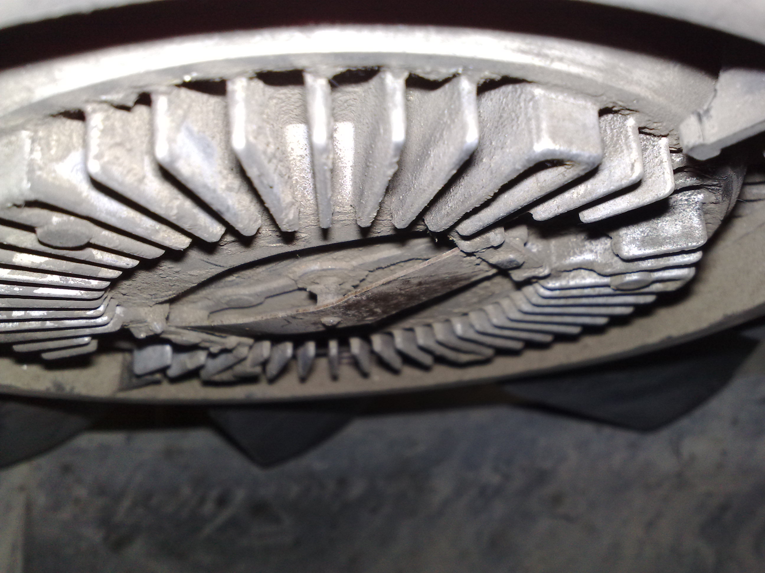

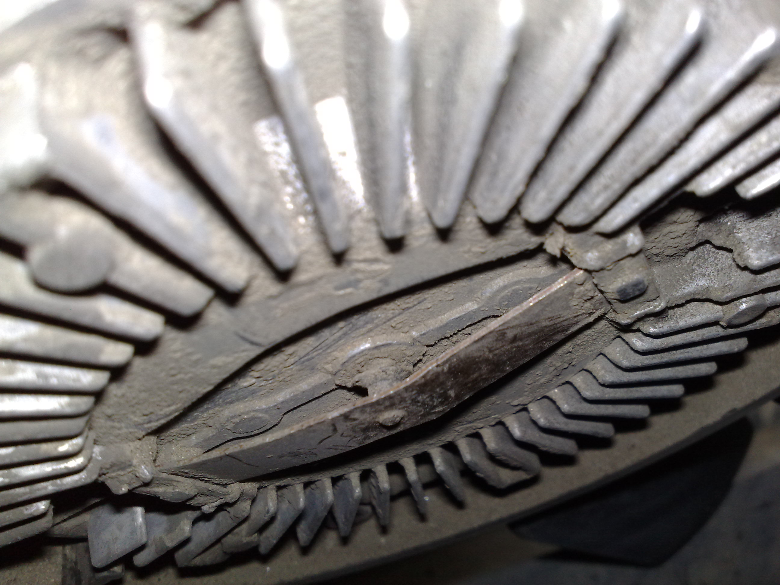

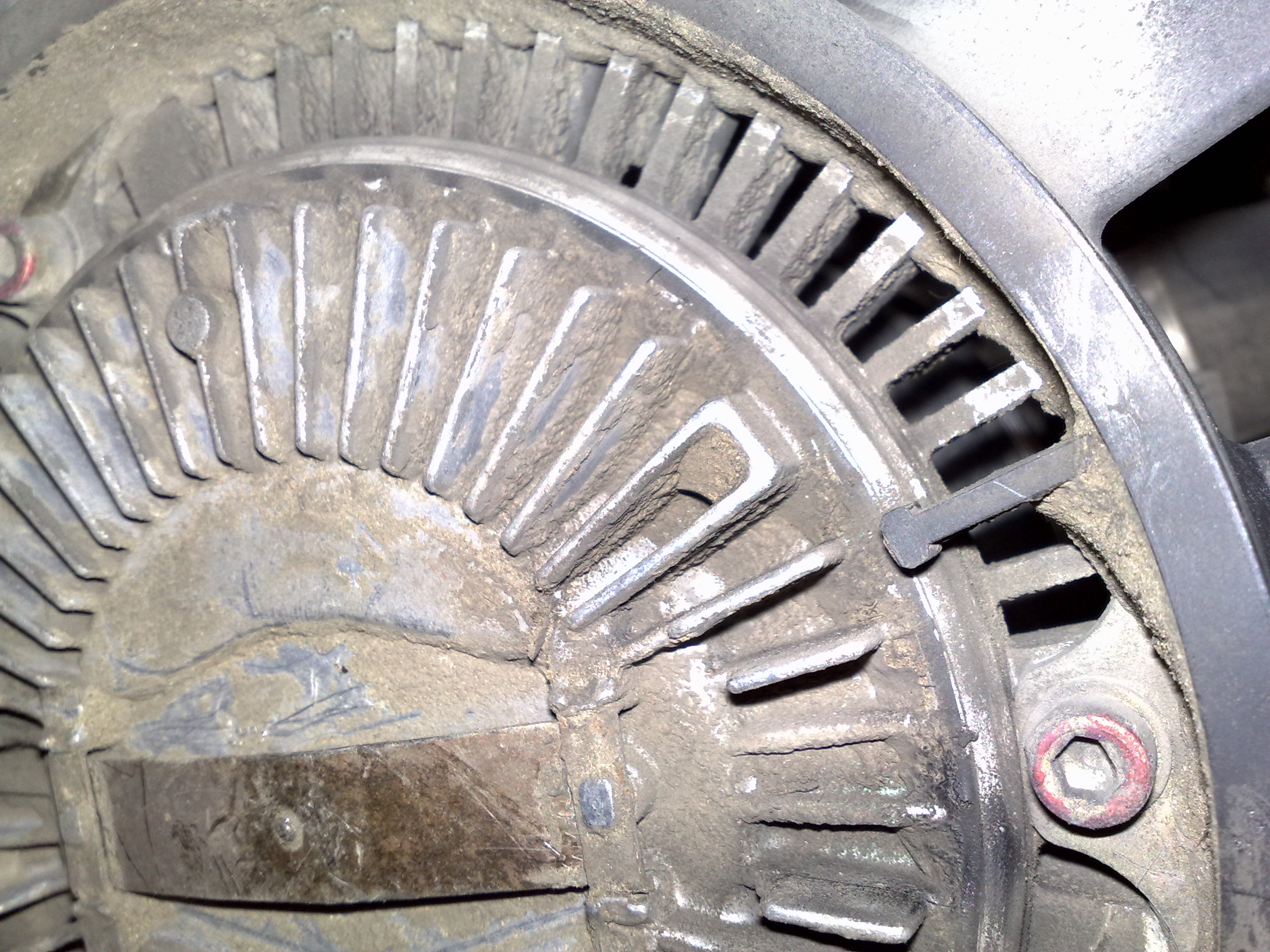

То что она деланая я знаю...но по началу она работала как надо..то есть крутилась легко, а сейчас очень тяжело прокрутоть рукой на холодную. Вот на счет пластины..она мне не нравится как она выглядет..я даже сфоткал,вот выстовляю ( фотки сделаны на холодную ) !!! Она согнута всегда.
Может у кого есть фото этой пластины на хорошей муфте...сравнить !!!!

Прикольная пластина,у меня стоит другая с круглым вырезом посередине,на холодную должна легко вращаться.Что-то у вас не так.

Нормальная у вас пластина,только что посмотрел FAQ на МБ клуб России,там тема как отремантить муфту вашу.
Это мы знаем........но как решить без замены это другое !!

Так кто что скажет про фотки что выложил ???? Какие мнения на счет этой заклиненой муфты, и как расклинить ее !!!
ну как я понимаю её клинят если она поломана, если её заклинить из под капота звук погсильнее будет, но не перегреется... просто она постоянно крутится на холодной и на горячей...
думаю или так оставить или менять нановую оригинальную...
в марте месяце буду тоже менять.
