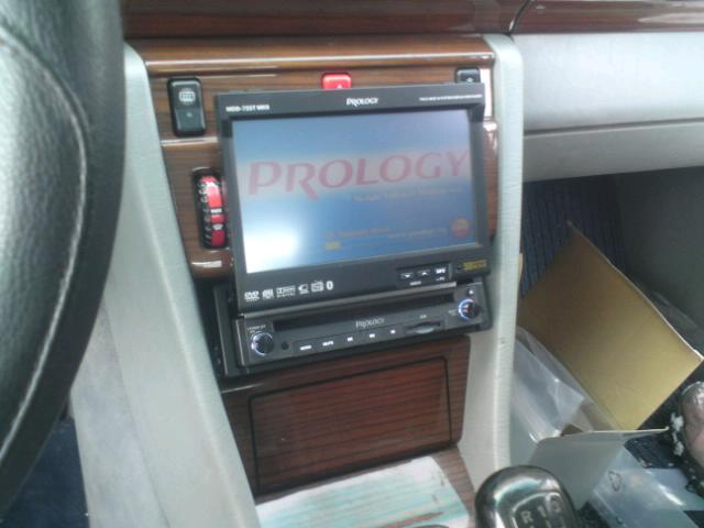

На днях всетаки поставил. Играет хорошо, показывает отлично, с блютусом еще не игрался и камеру заднего вида не поставил, на днях доделаю. Мафоном доволен.

поздравляю с приобретением=)
выезжает до конца? и без проблем?
он по моему не до конца засунут, или так и есть?

Спасибо Denwer. Действительно вставлен не до конца, но выглядит неплохо. Все выезжает, все пашет, так что вот так...

я то же к такой приглядывался, но не мог проверить как будет выезжать монитор.
Теперь прекрасно представляю, спасибо azbuka.
Интересует как будет работать блютус. Так что как поиграешь, отпишись... :-)

с выездным не очень удобно какпо мне в 124
в шахту до конца вставить не получиться, иначе не будет выезжать и в открытом состоянии закрывает все органы печки :bangheat:

У Кенвуд есть модель, на ней вылет панели регулируется. У приятеля такой был и вставлен был до конца. Просто для таких дел надо сначала примерить, а потом покупать.
Но печку и климат будет все равно закрывать, что не есть гуд.
Магнитолу мне подарили.
НА счет печки, никаких проблем, тыцьнул кнопочку, он слегка наклонился и выбирай погоду сколько хош.
В штатное место полностью не сел, но и с этим проблем 0, как по мне так очень неплохо смотрится.
Дареному коню в зубы не смотрят. И так нормалек.

Да всё Ок, думаю надо какую-нибудь планку переходную намутить, что бы закрывала торчащую часть.
