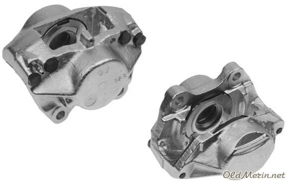

Вощем вот мои суппорта
Переднийй суппорт:
Задний суппорт:
одна сторона суппорта
другая сторона суппорта
Вопрос - кто производитель заднего суппорта?

Похже на АТЕ...

Самый простой способ определить!
Не надо ни надписей искать ни цилиндры смотреть и т.д.
Смотришь на суппорт со стороны куда ставятся колодки, держишь его вертикально.
1
Если чисто прямоугольник на просвет, то АТЕ.
Если снизу и сверху есть выступы(для упора"кривых" пружин), то Бендикс.
2
Если пальцы целы, то:
У АТЕ палец фиксируется пружинной втулкой которая впрессовывается в суппорт с внутренней стороны
У Бендикса Палец фиксируется шплинтом с наружной стороны, т.е. в тонкой его части есть поперечное сквозное отверстие.
Задние со звездой могут быть Тевис.

последний как раз на ате ну совсем непохож
Так и есть. По задним еще думал - как они там держаться без шплинта? Потом выбил и увидел утолщение на конце, которок фиксирует палец.
У народа еще поинтересовался - ответ был такой. У бендикса и ATE разные пыльники. Что-то с креплением кажеться. По задним отличий нет.

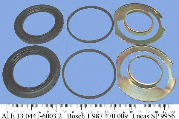

- на поршне, на стороне которая давит на колодек по окружности колцо не полное. Есть обрыв примерно на четверь круга. Какой смысл этого.
В книге пишут, что это сделано для уменьшения скрипа. Но мне кажется, что автор книги не копал глубоко. Моя версия: За счет этого выступа поршень давит одним боком и возникает небольшой перекос поршня в цилиндре, который компенсируется сдвигом колодок в гнезде вверх, вместе с диском (колодки имеют небольшой люфт в гнезде и на штырях) Таким образом поршни не клинятся в цилиндрах от перекоса.
Но дело в том, что по моей теории выступ должен быть внизу, а в книге есть картинка, как устанавливать: выступом вверх и немного взад (градусов на 20)

#20 ОФФЛАЙН   kit123
kit123
  • Cообщений: 2233
  • Город:Москва, ЮВАО
Отправлено 06 May 2010 - 09:48
При одевании тепловых экранов на поршни высота кромки становится одинаковой по всей окружности.
На суппортах это выглядит так
Куда смотрит вырез на экране хорошо видно на фото. Без экранов положение поршня кажется странным.
Суппорта автора давно превратились в ржавый кусок металла и их нужно тщательно травить.
После чего красить в скромный серебряный цвет. Если вероисповедание не позволяет, то в чёрный.
При обновлении суппортов поршни и шахты суппортов желательно отполировать.
Всё остальное детский сад.
