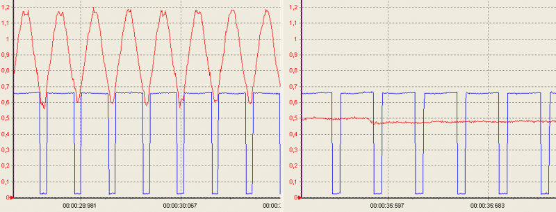

ну там как, по факту при работе мотора если смотреть сигнал потенца то он и плавает в такт работы мотора, синус, но вольтметром это не видно, раз у тя видно то видимо это и есть результат работы РХХ, но точно сказать сложно... а другие напряжения на потенце не пробовал ставить, повыше? я просто замечал такую вещь - если напряг с потенца близок к идеалу но обороты отклонены то мозг очень медленно РХХ поворачивает, очень плавно. а если напряг далек от идеала то скорость реакции так же возрастает... но это было на моем ЭБУ, а по факту создается ощущение что все они имеют разный софт, с большими отличиями по управляению....
вот осцилки с ПНД правда на ауди, есть и от мерса, такое же все там, просто в инете трудней мне найти где постил
http://www.audi-club...ead.php?t=57042

ну вот то что ниче не плавает и все стабильно в принципе понятно почему, мало того что мотор работает на этих оборотах ровнее, так и функция слежения тоже отключена. т.е. комп тупо дает фиксированное управление и все, но какое-то оно у тя огромное, 50% почти, у меня такого никогда не было... тут нуна исследовать, например подвинуть потенц так чтобы на ХХ было 0.8В и посмотреть что будет при отключении ПХХ, если он вернеется на свои 1.08В то логика понятна, если он откроется так же на 6.5В то логика уже другая (т.е. это фикисрованное управление)...
в общем поиграться нуна и поглядеть реакции блока...

щас раскопал старые осцилки с мерса, у меня интересная хар-ка потенца, в диапазоне 0.4-0.5В все импульсы сглажены и осцилка ровная! а вот чуть выше обороты и идет красивый синус 0.5-0.95В, при прогазовке после пуска синус 0.6-1.2В,
мог бы даже картинку вставить да проблему помню тут были...
во, на мерсе картинка
http://www.oldmerin....55_276_9736.png
