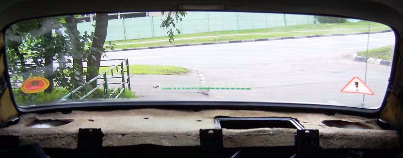

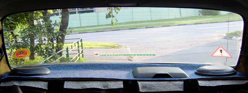

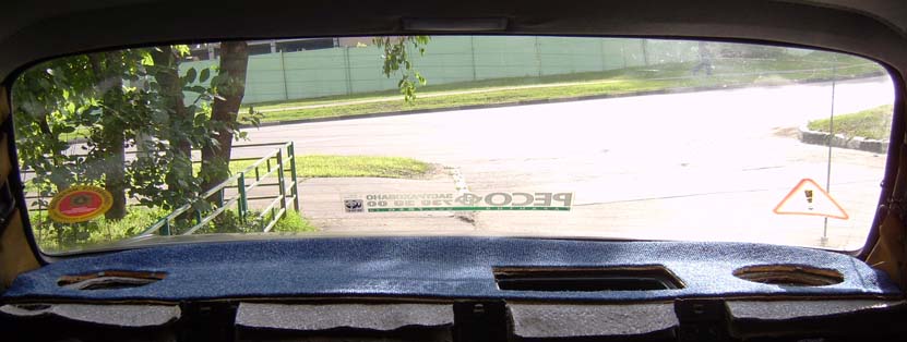

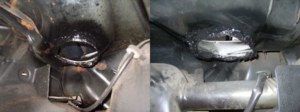

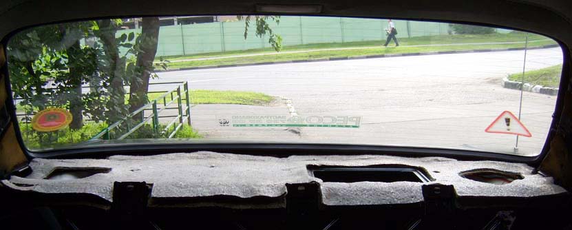

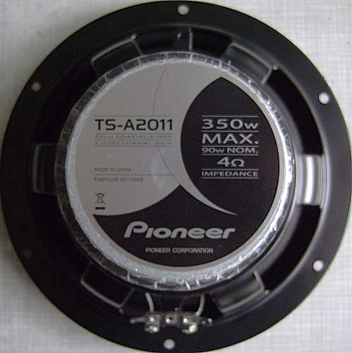

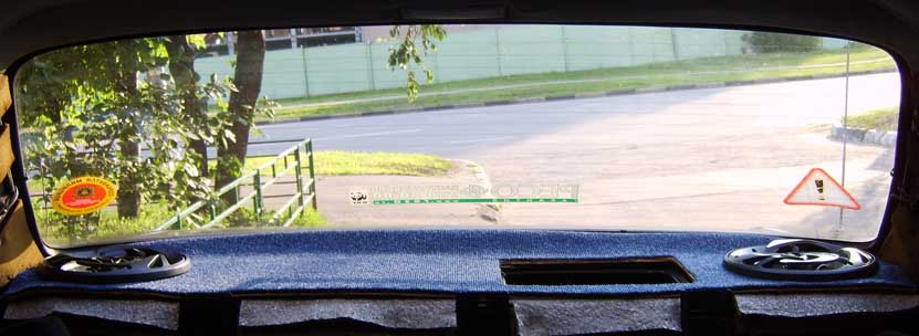

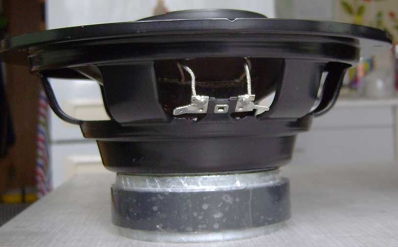

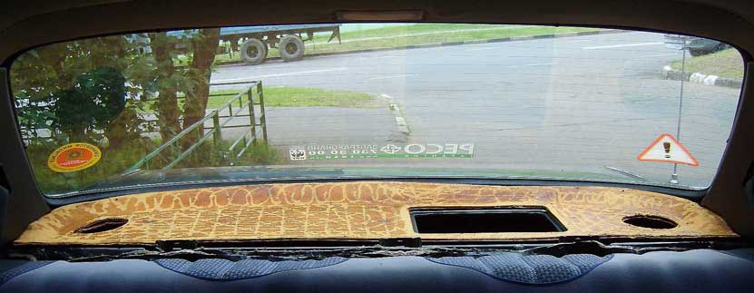

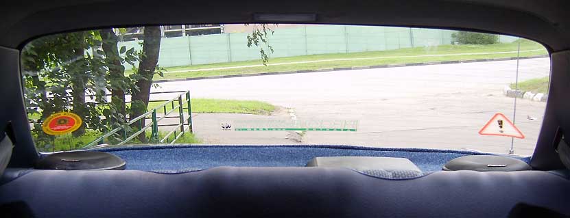

Вот как установлено у меня. Динамики 8".
1.
2.
3.
4.
6.
7.
8.
Если интересно, то могу добавить ещё фото и как я решал этот вопрос.
Сообщение отредактировал kit123: 15 March 2010 - 13:18

8" х 2,54 см = 20,32 см. Не так уж они и маловаты. Диаметр магнита 10 см. Для меня это было ограничением, т.к. бывает и больше. И высота динамика бывает больше. Ограничение по высоте только справа, прямо под динамиком заправочная горловина бензобака.
Круглые динамики ставились намеренно, так как у овального излучение идёт практически по узкой части, т.е. у динамиков 6х9 вы имеете динамик диаметром 6".
На полке использовано ШЕСТЬ! слоёв шумо-виброизоляции.
Сообщение отредактировал kit123: 15 March 2010 - 19:44
