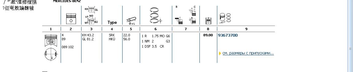

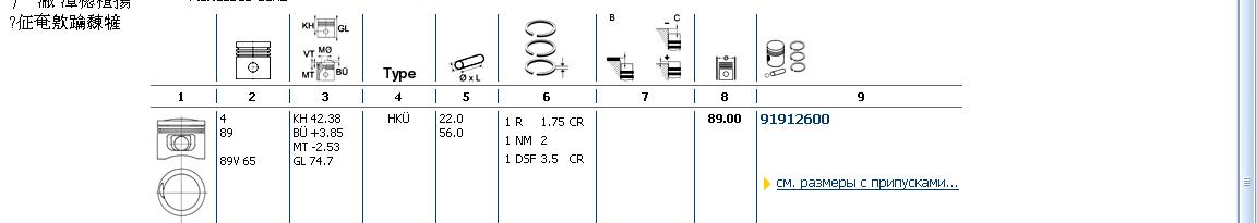

Мне предлагают такие:
только у первого совпадает значение "89V65", но у него 1 канавка.
А у второго 2 канавки, но нет выпуклости.
Кто поможет номер определить поршня? В эксисте не получается найти.
Машина 3 месяца стоит уже. Руки опускаются уже. Может кто поможет?
P.S. не гильзованный. Нужны стандартные 89, не ремонтные.
А вот такой??
http://www.motorzona...49F/default.asp

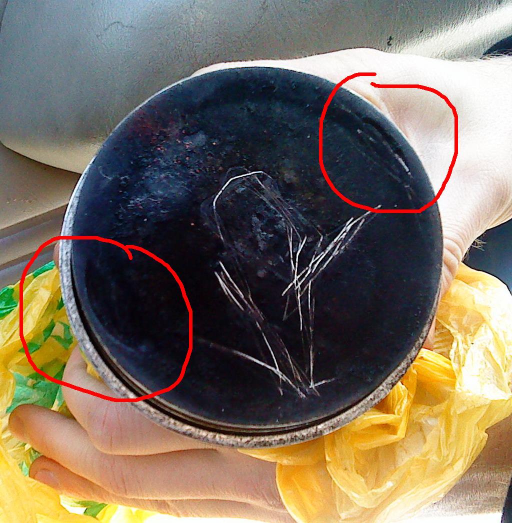

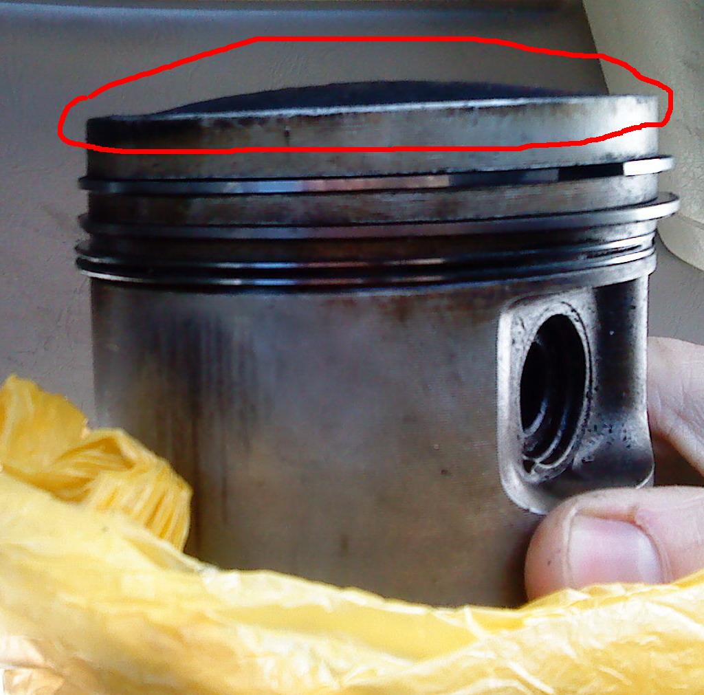

Вот и сам снятый поршень:
Сообщение отредактировал Danil: 19 March 2010 - 10:13
Pontiac Firebird

Вообще-то это углубление в поршне, на второй проекции это хорошо видно.
Смысла ставить поршня под увеличенную степень сжатия нет, все равно все на 92-ом ездим.
она не увеличеная, она нормальная, тк камера гбц обьемнее
