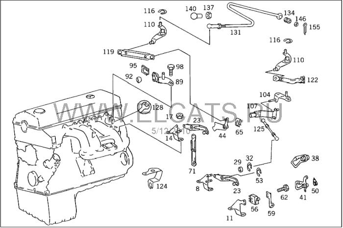

Заминка вышла в следующем : выкидываю свою механику,ставлю 722.1 ,не знаю куда подключить тягу кикдауна?
На сколько я видел там на впускном колекторе дополнительный поворотный рычажок стоит для этого.
Буду рад фотографиям этой системы в сборе и рычажка в отдельности.
Также буду рад узнать номер детали или ВИН номер автомобиля,чтобы посмотреть по программе.

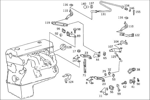

Фото нет есть рисунки с ое проги. Покажешь какая сфоткаю на машине. В проге не обозначены как тяга для чего либо - написано просто тяга.
WDB12322312122605 / 102.980 / 722.122
Я так подозреваю что мне нужны детали под номерами 110, 119, 89. Если я не прав,поправьте пожалуйста.
А нет у вас случайно схемы тяг для механической коробки? Было бы очень информативно и очень наглядно сравнить два рисунка, в каких деталях различие.

В том то все и дело что рисунки одинаковые - при правильном вине ненужные детали отсеиваются. Например в превом рисунке позиция 23 не подходит к моему авто.
По второму рисунку неподходят номера: 125, 107, 104, 38,

Очень даже просто. Рисунок один - нарисовано максимальное количество тяг - какие-то отсеиваются какие-то меняют номера в засисимости от модификации. И самое интересное что запчасть которая нарисована в проге не всегда такая как на рисунке))
Сегодня приобрёл 44 позицию, никак не пойму к чему она присоединяется...
Может кто ещё поможет с фото этой слишком загадочной системы?
Cорри за фото. Сегодня залью.
По вашей схеме 44 деталь садится на ось 14й

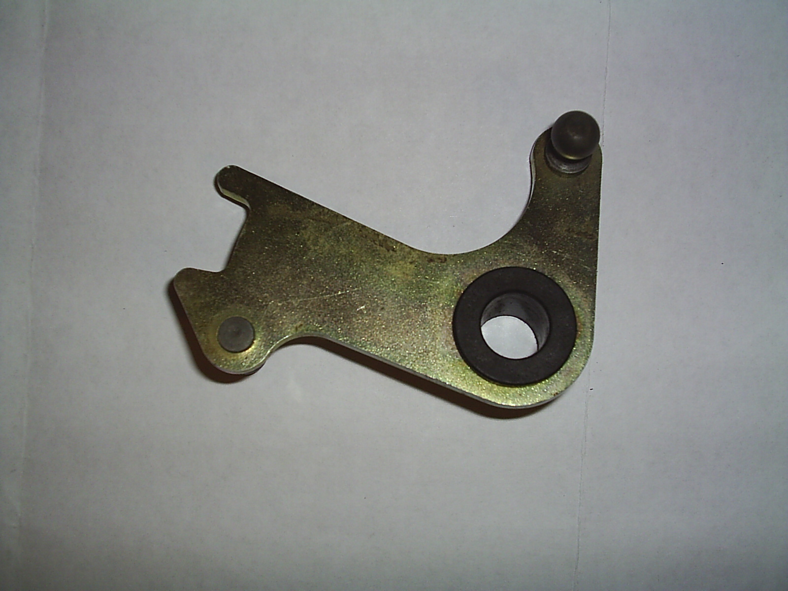

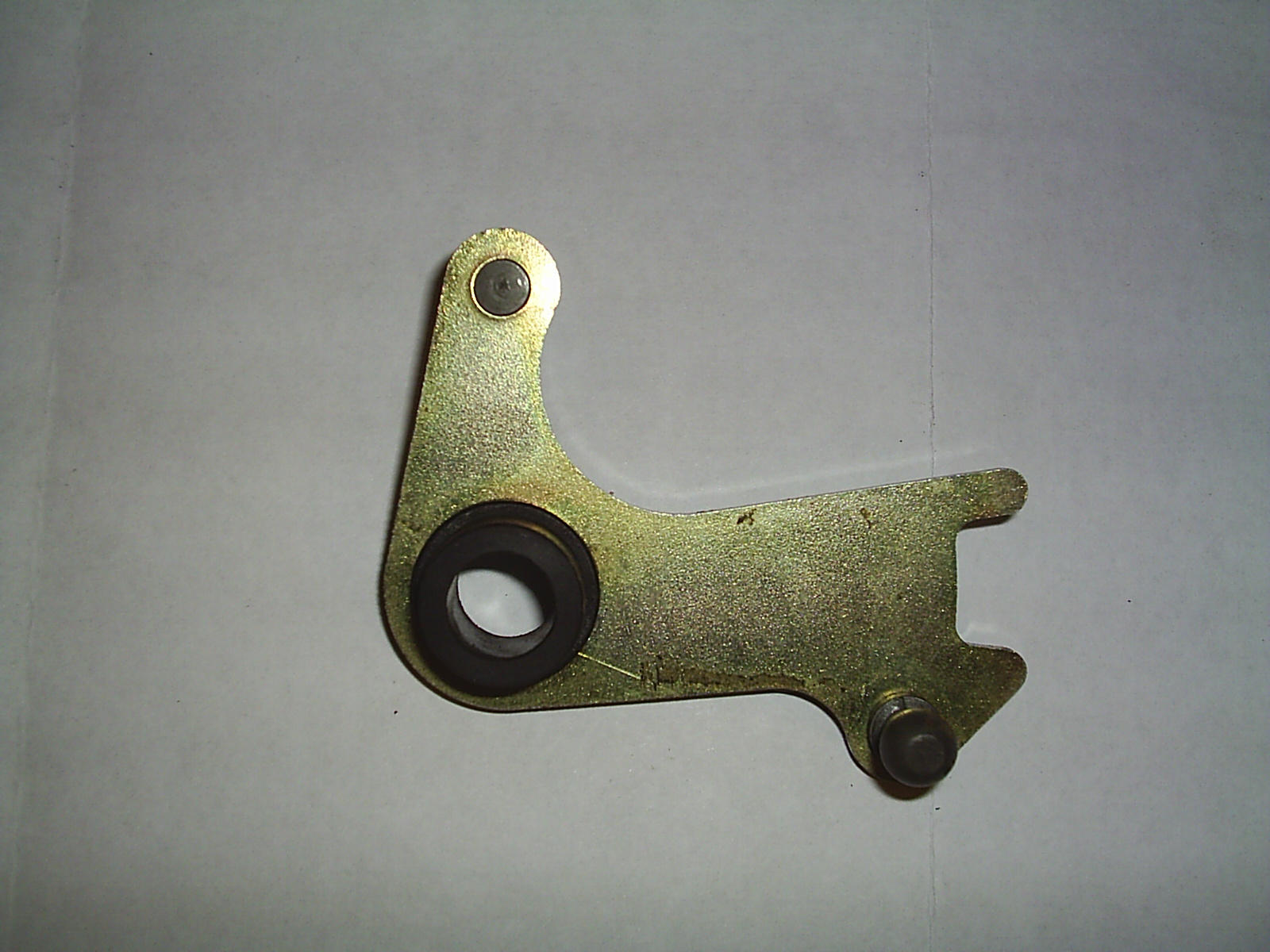

Такой детали на ваших фото нет !
А вот фото того,что стоит на моей машине - эти рычаги как у вас.
