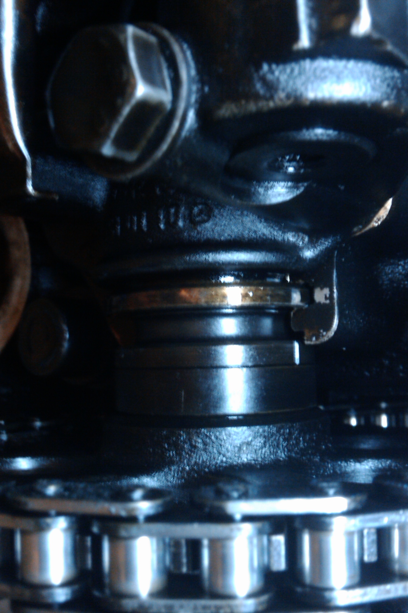

вскрытие показало следующие - на фото видно что верхняя метка совпадает с корпусом, и бегунок почти совпадает с меткой , но вот нижний вал (мне так думается) находиться не там где должен
глянь плиз так ли это и если что то не так расскажите как с этим боротся

УУУ, у тебя коленвал не успевает за распредвалом.
это нужно снять натяжитель, расстыковать цепь, выставить по меткам коленвал и распредвал и снова цепь собрать.
если цепь неразборная, то можно попробовать снять звёздочку распредвала, коленвал и распредвал выставить по меткам, цепь на звёздочке переставить и звёздочку вернуть на распредвал.
цепь новая??? с вывернутыми свечами коленвал легко крутится?

цепь старая
вот так и думал , теперь вопрос как определить - цепь разборная или нет и как это все провернуть чтоб не сбить зажигание ( или это невозможно) ?

#18 ОФФЛАЙН   BAF.F1
BAF.F1
    пешеход
  • Cообщений: 4847
  • Город:Кубань
Отправлено 24 March 2010 - 12:12
Зажиганием не заморачивайся, потом его выставишь по меткам, а потом по стробоскобу отрегулируешь.

цепь старая
Нужно внимательно осмотреть цепь при прокрутке коленвала и увидишь замочек (все частички цепи одинаковые, только один единственный замок отличается от всех). Только нужно осмотреть с лицевой стороны, если не будет, то с тыльной стороны. Если вообще ничего не будет, значит неразборная.
