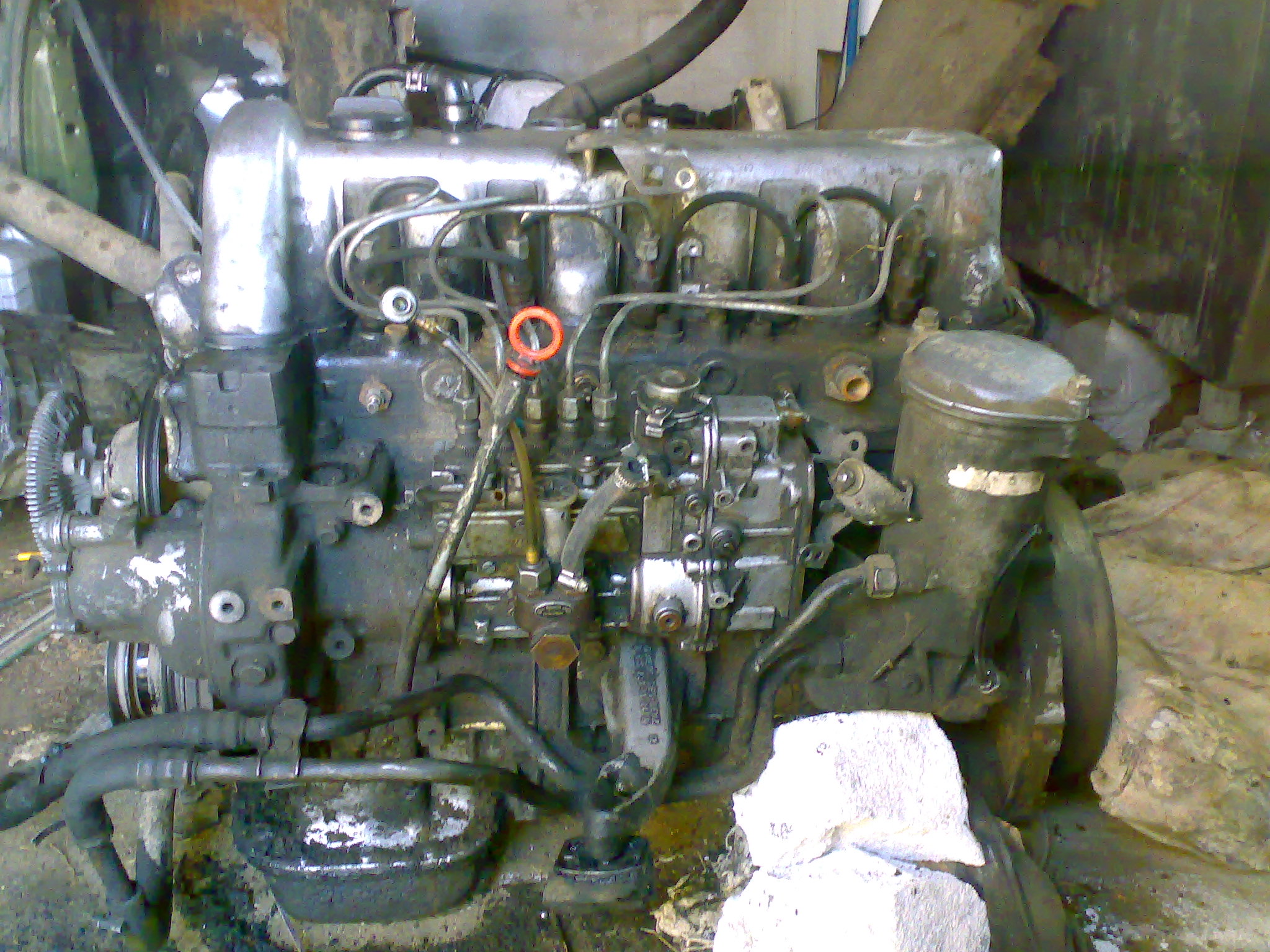

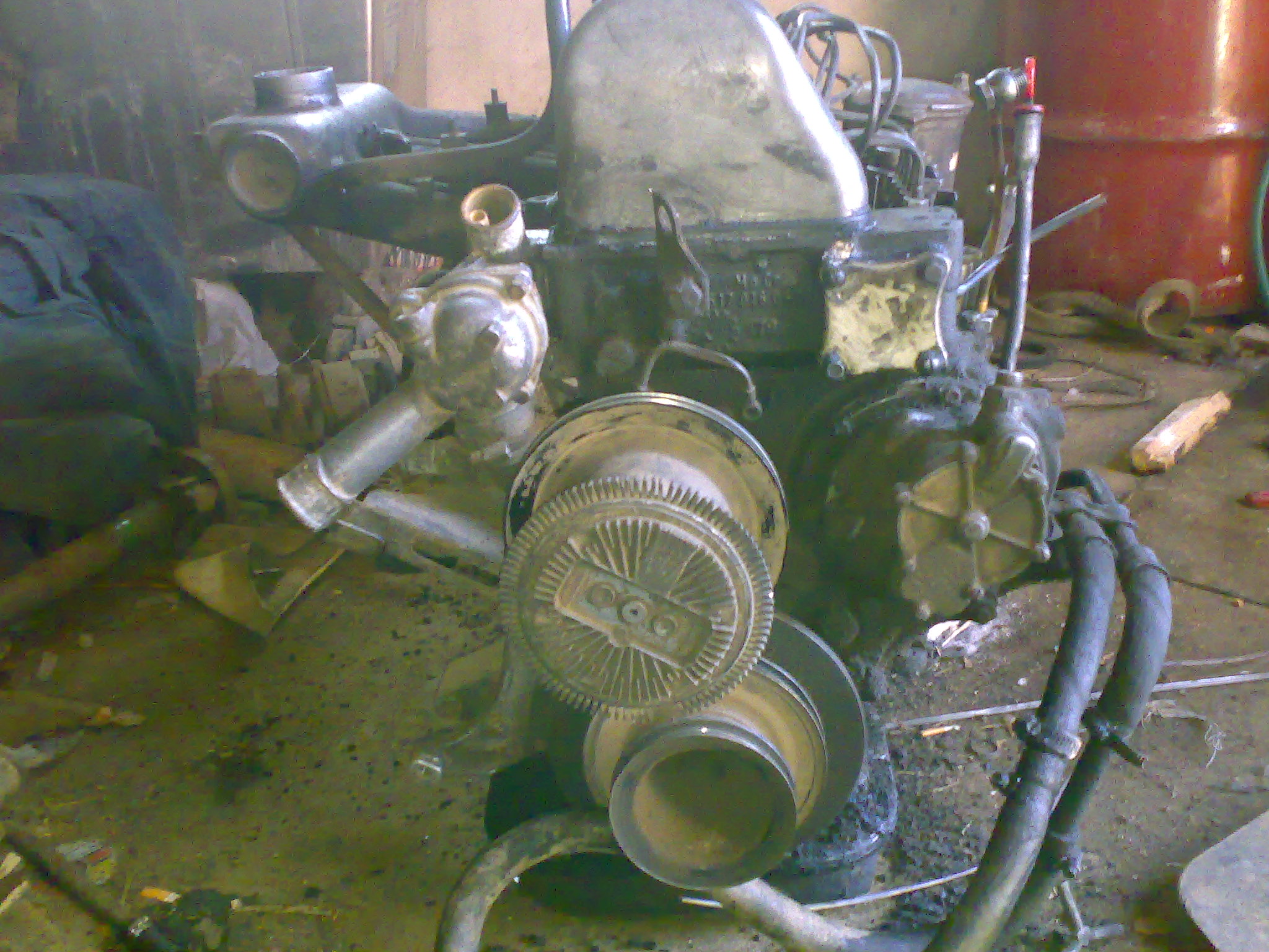

Предлогают двигатель, сънят с машины.
прошу обладателей двигателя ОМ617 на w123 дайте свои мнения или замечания по выставленному варианту.
номер на движке 61791210173462
всем спасибо

В первом цилиндре компрессия сэм-восэм :redface: :-) и коленвал гнутый :roll: :D

Спроси какая компрессия была у этого мотора, а лучше сам померяй. Интересно, а впускной колектор весь в масле в внутри? И всеь как-то мотор в масле...

3apa3a, просят за матор аж 600 американцев :slobber:
что в масле весь движок тоже заметил...надо разузнать у хозяина про компрессию и что такой замызганный.

да мотор конечно замызган конкретно...потаскал видимо не мало... да вот и ТНВД смутило.. старого образца похожа как на 240-м ... посмотри если масло гнало с трубки которая выходит с сопуна (клапанная крышка) в коллектор то ремонт гарантирован... узнай еще с какой маркировкой вал стоит.. а так моторам этим сносу нет...

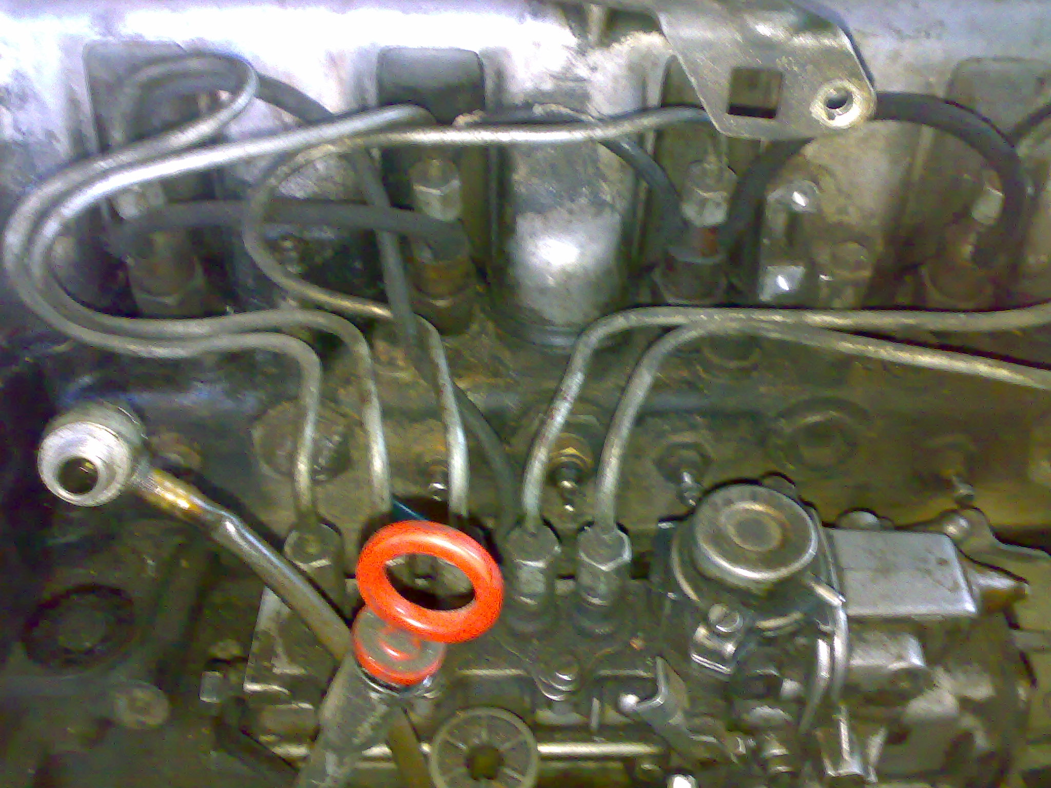

попросил выложить доп. фото с видом на ТНВД, форсунки

Дорого, даже очень. За такие деньги реально поискать 602 мотор - по мощности примерно такой же самый будет.
ТНВД нормальный - ничего старого в нём я не вижу. А вот что грязный он - так факт... Да и качество фоток ужас...
фото, да не катит. хозяим говорил что на телефон снимал, но требовать от человека худ.фото тоже нет резона.
а, по цене, ДА! согласен, дорого просит.
просто в рекламах выставлют617-е движки по подобным ценам, человек видно позвонил сколько будет стоить его "товар"...и зарядил цену 600! :slobber:
по фототкам, я просил чтоб еще зделал, но не думаю что будет лучше.
