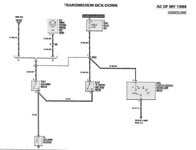

по схеме получается что кикдавн просто заземляется, но куда -непонятно, тк нечитаемо.Вечером доберусь до ВИС и посомтрю, там есть перечень несиправностей в том числе про кикдавн

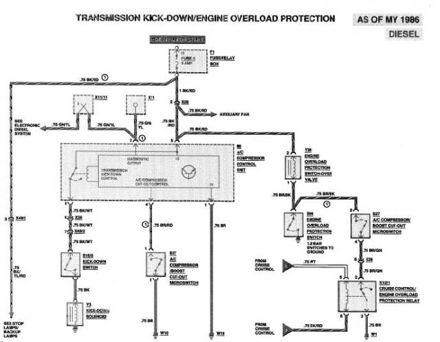

вот еще что есть в вис
на 201 с августа 83, на 124 на всех до 9.89 управление клапаном кик осуществляется "реле отключения кик" на м102.92, реле бензонасоса на м102.96 , на дизелях" реле ограничения кик"
