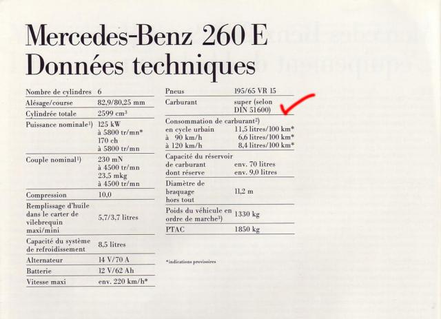

Может быть мой ответ описывает слишком обще, а может я и заблуждаюсь - чуть позже я постараюсь уточнить.

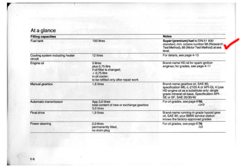

Из инструкции к BMW 745i (двигатель М88):
